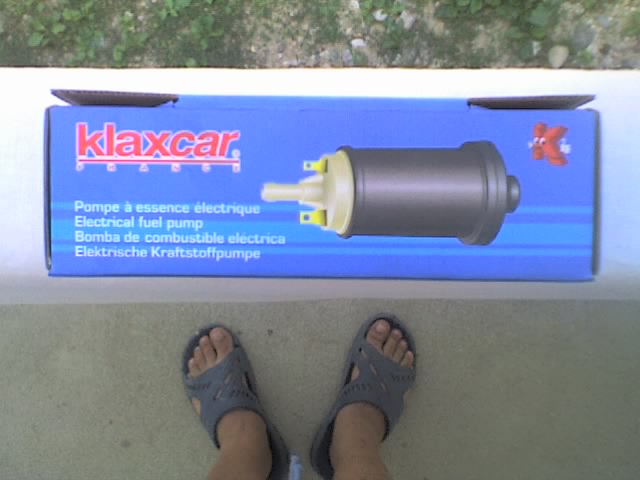

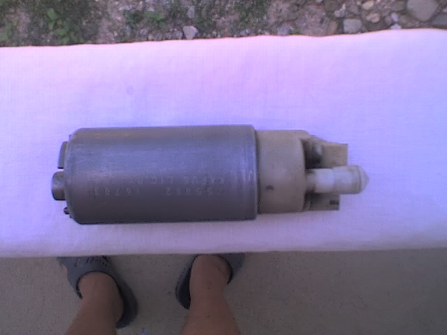

stefandeep Posted July 10, 2013 Salut. In primul rand sunt nou aici, asta fiind primul post al meu. In al doilea rand multumesc tuturor pentru posturile voastre, deja mi-am facut o parere bunicica despre masina asta si am aflat chestii pe care nu le stiam. Acum problema mea. De 3 saptamani sunt mandrul propietar al unui matiz argintiu din 2003 si astazi mi-a tras clapa . Pompa de alimentare a esuat. Incercam sa pornesc motorul, pornea si se oprea imediat. De fapt ea mai baga ceva benzina dar se incingea foarte tare dupa 2-3 incercari asa ca am purces la inlocuirea ei cu o pompa de alimentare de solenza care s-a potrivit perfect. Intrebarea mea este: oare am facut bine? Asta de solenza nu functioneaza in alti parametrii decat cea de matiz? Asta nu inseamna un consum mai mare? Multumesc pentru ajutor. P.S. Daca am postat gresit imi cer scuze! Share this post Link to post
ches Posted July 11, 2013 Salut stefandeep, o informatie f utila cea cu potrivirea pompei de Solenza, avand in vedere ca cele de Matiz originale sunt scumpe si cele contrafacute sunt proaste. Daca inaltimea pompei este aceeasi ca cea de Matiz, atunci cred ca este OK. Daca este prea scunda, atunci s-ar putea sa ai probleme mari cand ramai cu putina benzina in rezervor. Daca este prea inalta risti sa traga toate gunoaiele stranse pe fundul rezervorului, plus ca nu va asigura debitul necesar functionarii corecte daca atinge sau este f aproape de fundul rezervorului. Avand in vedere ca Solenza are motor de 1.4 si putere mai mare, banuiesc ca debitul acesteia trebuie sa fie superior celei de Matiz, deci nu cred ca vor fi probleme din punctul asta de vedere. Oricum poti verifica in manualul de service de la Dacia ca sa fii sigur. Consumul nu ar trebui a fie marit daca debitul este superior. Si 2 intrebari: 1. Nivelul de combustibil este masurat corect? 2. Cat ai dat pe pompa de Solenza? Share this post Link to post
stefandeep Posted July 11, 2013 Salut. Multumesc de raspuns. Nivelul de benzina este masurat cu indicatorul de benzina al masinii care cred ca este doar orientativ. Am scos si benzina din rezervor "just in case" si am bagat 13 litri. Oricum am in plan si o spalare a rezervorului zilele astea. Pompa de solenza la Moreni costa 110 ron. Atasez si 2 poze, una cu ambalajul pompei de solenza si una cu pompa pe care am schimbat-o. Sunt identice. Share this post Link to post
