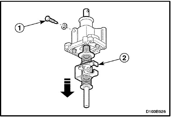

Pana la urma am desfacut consola centrala (de la schimbator) m-am uitat si prin manualul de service si cred ca ansamblul cu probleme este arborele selector/schimbator de viteze:
A schimbat cineva acest ansamblu si daca poate spune ce costuri sunt?
Multumesc
