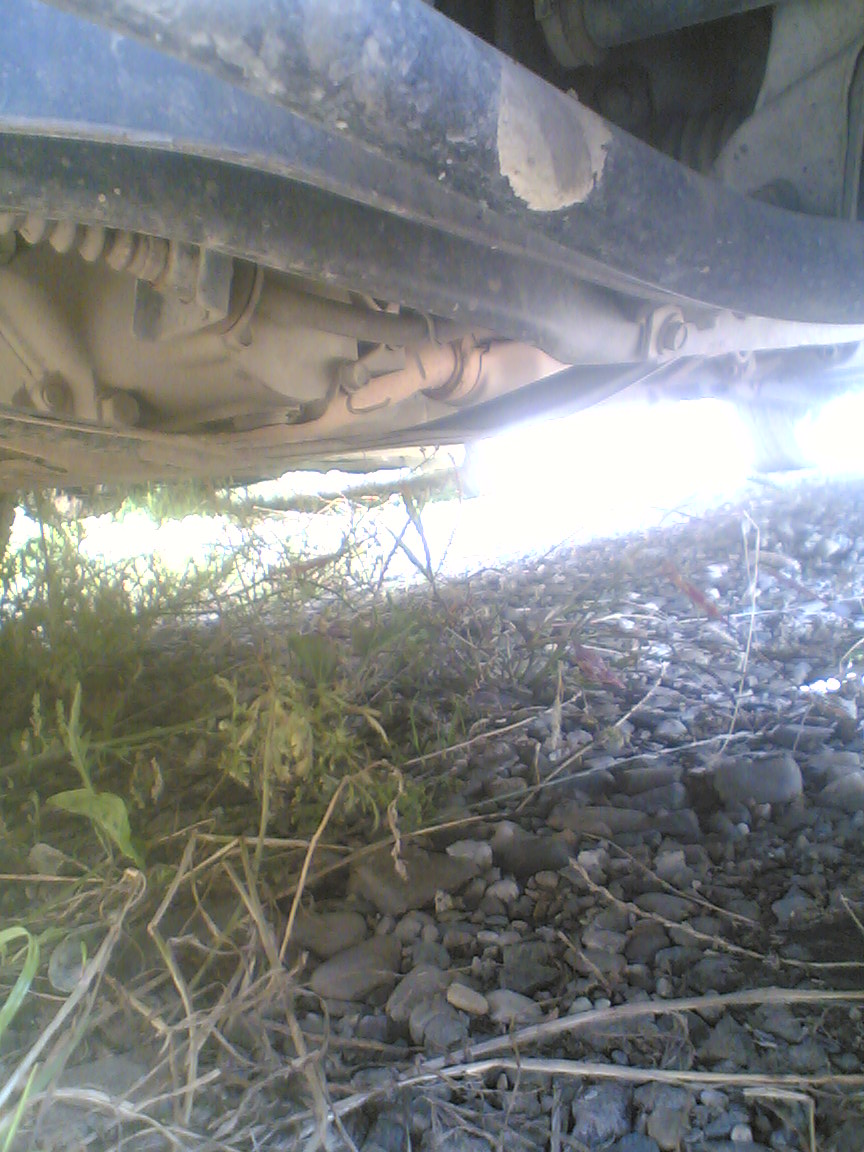

Mai precis intra dintr-a doua incercare. Clema o voi realiza din sarma otelita de prin curte :D
Edit: sorry de exprimare, nu-s clona nimanui :D Doar ca in urma pozelor de mai sus am bagat si eu nasu sub masina.

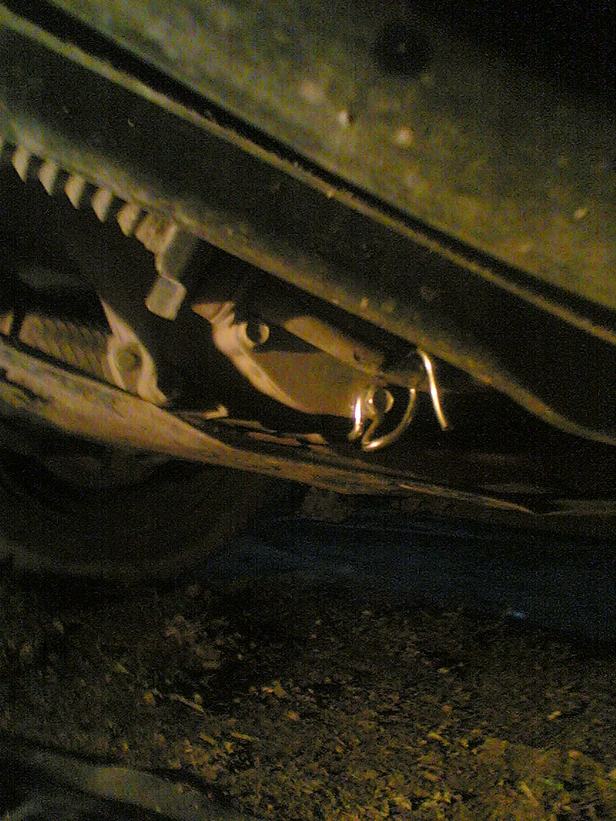

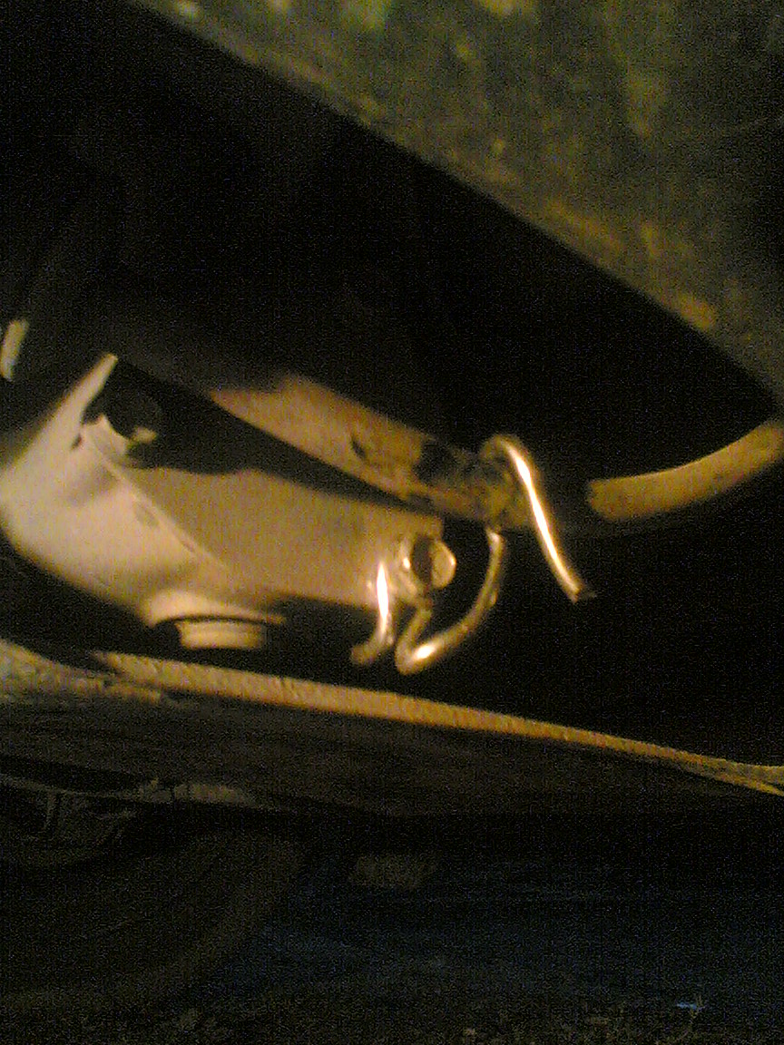

Si eu m-am gandit sa improvizez (un colier) Sarma moale o poti fasona dar nu-si va pastra forma dupa ce o montezi iar cea otelita va fi greu daca nu imposibil sa-i dai forma dorita. La solicitare mi-au adus clema noua de azi pe maine. Oricum succes.
In 5 minute am ieftinit 16,36 RON :)
Edit: inoxidabil :D
