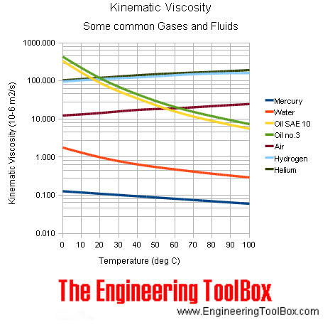

perfidus Posted November 25, 2010 Am mers ultimii 35-40.000km cu ulei GM 5W30 LL. Intre timp am schimbat si distributia, motorul parca a mai capatat niste zgomote de role/curea, in fine. Cam zgomotos la rece si la anumite turatii a fost mereu motorul de cand am luat masina. Ideea e ca de vreo doi ani aud cam tare niste tacheti la pornire rece dimineata (dispare zgomotul brusc la cca 1-2 minute, ca si cand abia atunci ar ajunge uleiul la respectivii tacheti). Acum am 65.000, la ultima revizie un vanzator de unde am luat consumabilele mi-a recomandat sa trec pe 10W40 - apropo de postul de mai sus. Nu am acceptat si am luat tot 5W30. Nu ma deranjeaza tachetii atata vreme cat masina e pornita zilnic de minim 4 ori si doar dimineata face asa. Sa trec totusi la un ulei mai gros? Intuitia mea imi spune nu. Share this post Link to post
tolin Posted November 25, 2010 Un ulei mai vascos nu ajunge la tacheti mai tarziu ? Share this post Link to post
Axel7 Posted November 25, 2010 Mai gros si mai prost. Tachetii nu se aud din cauza uleiului, decat daca il schimbi "la limita" sau cel putin asta am observat eu la mine, desi de la ultimul schimb tot ii aud. Acum doar nu vrei sa treci de la full sintetic la semi-sintetic. Share this post Link to post
perfidus Posted November 25, 2010 Un ulei mai vascos nu ajunge la tacheti mai tarziu ? M-am gandit si eu la asta, dar mai luam in calcul si faptul ca poate nu se mai scurge asa usor din corpul tachetului, poate e o aiureala de-a mea. Oricum, am obisnuit-o asa (o singura data cred ca am pus 5W40 Castrol) si in afara de zgomot nu am ce sa reprosez la motor. Schimb la un an uleiul indiferent de km, dar nu prea am mai depasit 12.000/an. Nu a fost niciodata foarte negru uleiul schimbat si nici nu a consumat pe parcurs. Pastrez si acum cate 200ml ulei nou ramas de la ultimele doua schimburi . PS. Intretinerea am facut-o ca la carte, schimbat bujii la 30.000, condus normal intre 2000 si 3500 rpm. Trage bine ca in prima zi - daca o calc pe coada, normal - e totusi un 1.4 . Niciodata n-a tremurat, scuturat, dat engine-check etc. Share this post Link to post
tolin Posted November 25, 2010 (edited) Daca zgomotul este doar la rece, deci, dupa o pauza indelungata de functionare, nu mai conteaza curgerea, chiar daca uleiul este prezent in tachet, proprietatiile de ungere sunt scazute datorita vascozitatii mai mari. Multa lume face confunzia ca vaselina unge mai bine ca uleiul si marmelada este mai buna ca dulceata. Remarcati graficul exemplificator, la o scala liniara a temperaturii avem o scala logaritmica la vascozitate. Banuiesc ca unii nu tin seama de proportii. Edited November 25, 2010 by tolin Share this post Link to post
