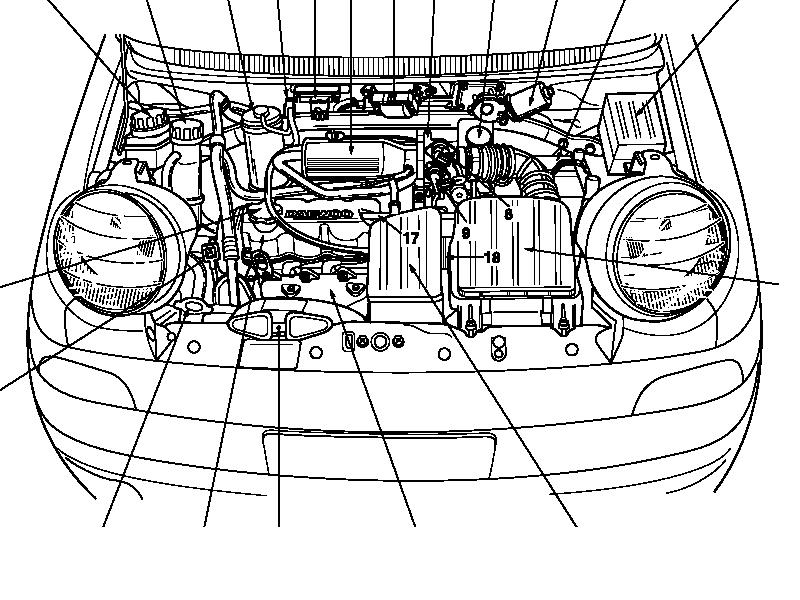

Daca te referi la fanta dintre capota si caroserie, esti in eroare ... prin fanta aia intra doar aer pentru priza de aer a filtrului, care e indreptata spre inainte si are o bucata de cheder in fata, pentru a nu aspira apa.
Radiatorul se aeriseste bine-mersi prin gauroiul din spoiler, de altfel daca te uiti cu atentie o sa-i vezi foarte clar fagurele pe acolo.
Corect... radiatorul se raceste prin grila dintre proiectoare... ma rog... care are :) ... la mine se aeriseste si pe acolo :) :) :)
Ce spui, monsher? gaurile alea din lateral unde cei care au, au ce au (care proiectoare  <img src= "> , care site :P ) dau taman in afara compartimentului motor, la aparatorile de roti ... de! ai uitat, nu se mai vede nimic pe acolo la tine! :P

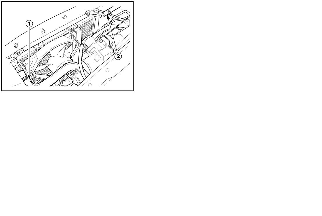

Electroventilatorul e controlat de ECM (Electronic Comand Module), porneste pe viteza mica la 93gC si pe viteza mare la 100gC, trece din nou pe viteza mica la 97gC si este oprit la 90gC.
Practic, atunci cind se aude electroventilatorul inseamna ca a intrat pe viteza mare, la viteza mica e tacut ca o fata mare ...
