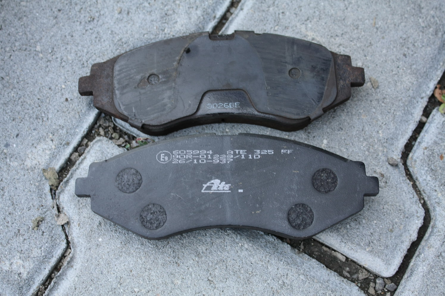

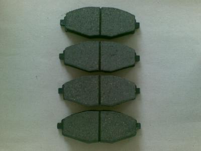

Acum 3 saptamani am luat decizia sa imi inlocuiesc placutele, insa nu datorita uzurii acestora, ci pentru ca eram total nemultumit de performante. Mi se pare extraordinar ca acestea sa arate aproape ca noi dupa 42.000 km (sunt cele originale cu care am cumparat masina) - a se vedea poza de mai jos.

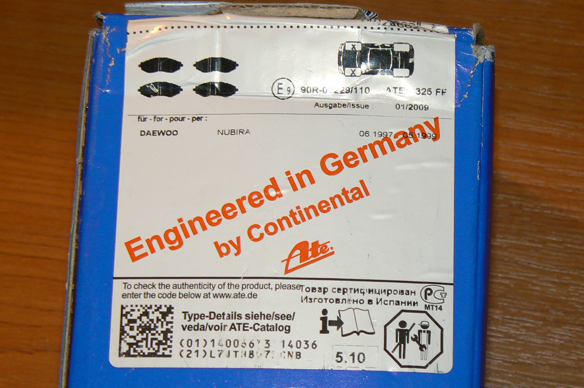

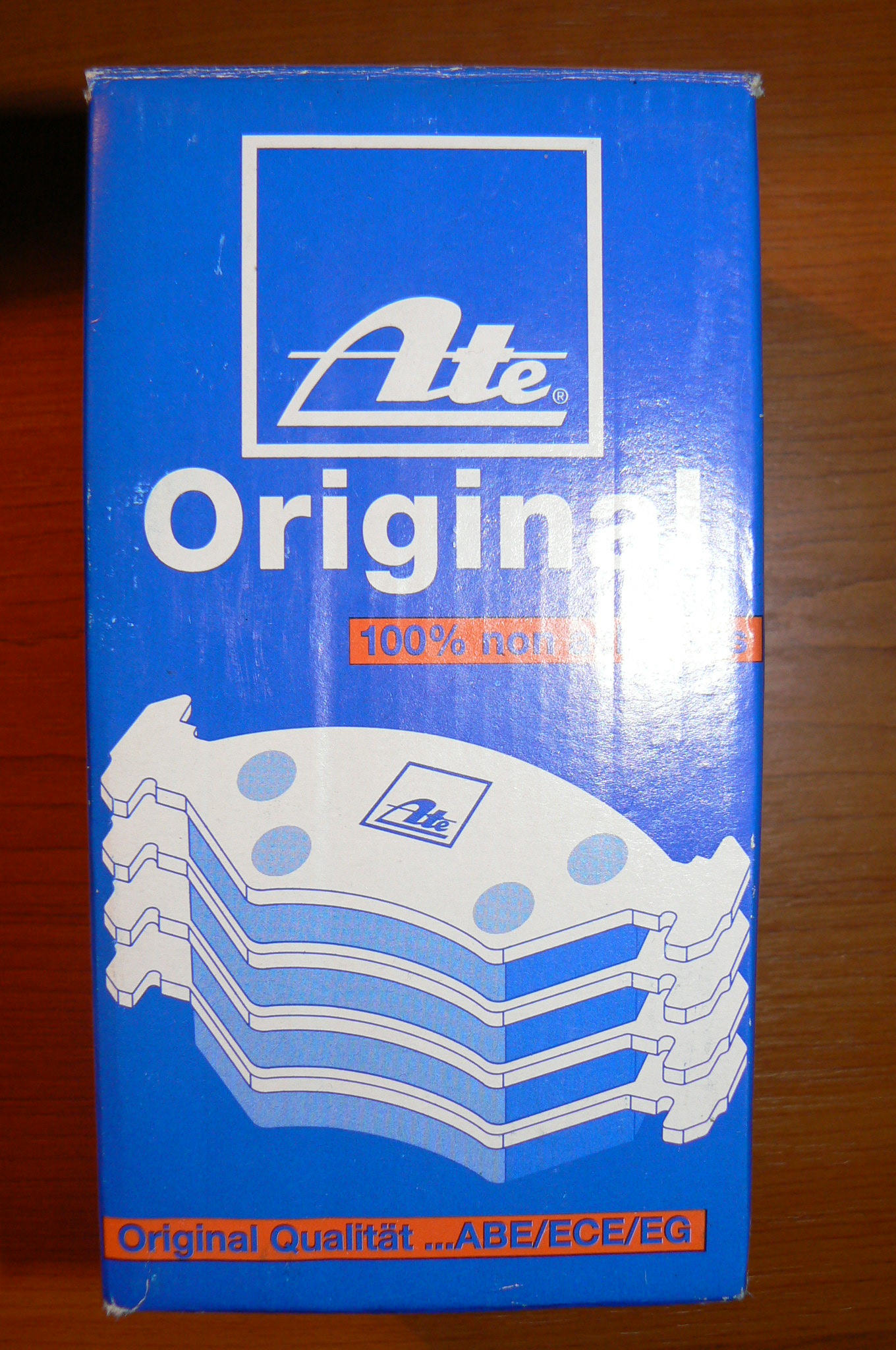

Am ales sa cumpar placute ATE, insa dificultatile au aparut in momentul in care trebuia sa gasesc modelul potrivit la masina mea, intrucat dupa codul de fabrica ar fi rezultat ca nu sunt compatibile decat cele originale. Dupa mai multe comparatii si poze facute, am ajuns la concluzia ca totusi se potrivesc cele de Nubira si Lanos 16V pentru sistem de franare DAC.
post-4414-0-76654800-1311960950_thumb.jpg post-4414-0-41339300-1311961037_thumb.jpg post-4414-0-39777200-1311961070_thumb.jpg post-4414-0-91030500-1311961078_thumb.jpg
Dupa ce am parcurs cam 500 km si si-au facut rodajul, pot spune ca investitia de 155 RON a meritat. Franarea este mult imbunatatita si aduce cu sine un sentiment de siguranta pe care nu l-am mai experimentat pana atunci. Lucrul aceasta a fost confirmat si de persoana de la ITP. Lichidul de frana este tot ATE Typ 200. Acum evaluez posibilitatea de a trece pe frane ATE si pe spate (tamburi, saboti si restul).

Aceeasi pb si la nubira, cele originale cred ca tineau 100.000km :) ) .
Pai avand in vedere ca avem acelasi sistem de franare mai mult ca sigur ca si placutele originale sunt aceleasi...

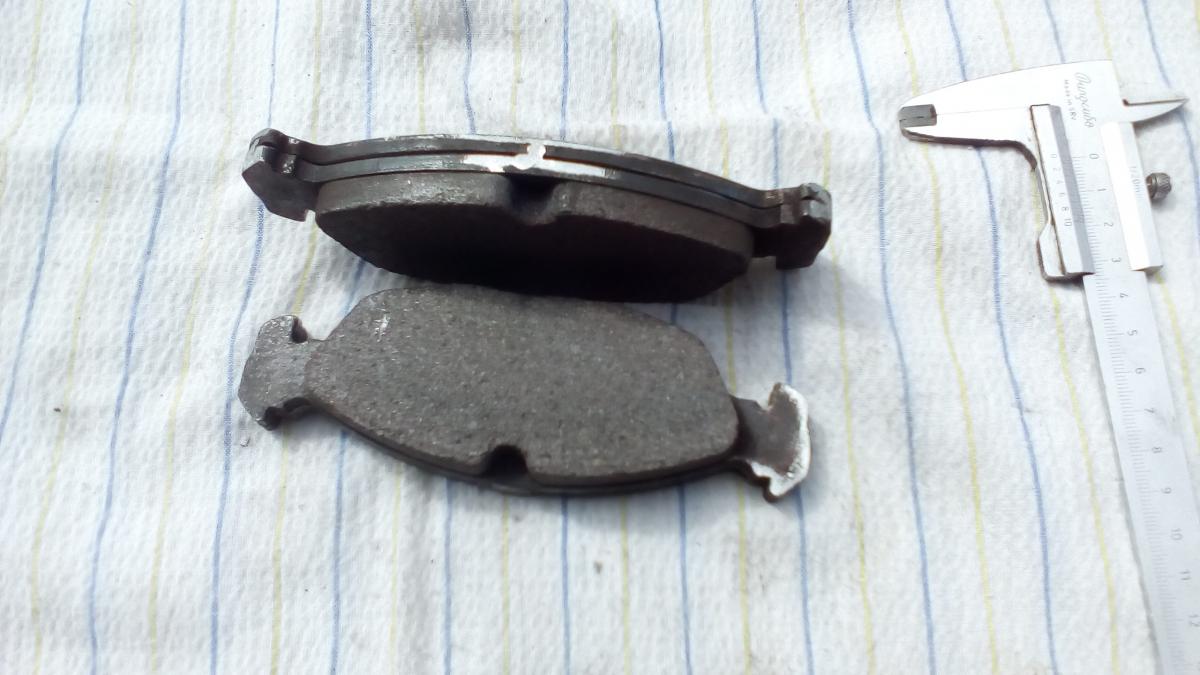

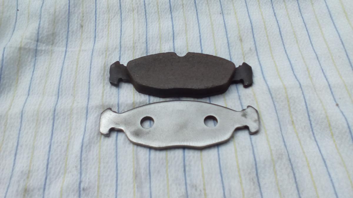

Ca tot dara harnicia in mine de ma scoase afara din casa, in ideea de a reduce debitul de lichid din etrier am adus un upgrade placutelor exterioare. Placutele nu se cer schimbate, au ~8mm grosime (ferodoul) uzara uniforma atit pe stinga cit si pe dreapta. In trecut, cind am schimbat placutele imi cazu fisa cu upgrad-ul motiv caruia le-am pastrat pe alea vechi in ideea de a ma folosi de partea metalica. Astazi le veni rindul. Dat ferodoul jos (de pe alea vechi, exterioarele) slefuite apoi aftuite pe spatele celor existente. Am vinat doi iepuri dintr-o singura mestereala : debit scazut in etrieri si totodata si culisare in scurt (cit mai aproape de partea fixa, nu-mi vine in minte cum ii zice) ce stabilizeaza ceva mai bine calaretu'.
Ca sa nu confuzam forumistii care poate nu au studiat in detaliu sistemul de franare la Cielo, trebuie mentionat ca placutele din imaginea lui Viktor (cu acele "urechi") sunt pentru etrieri ATE care au fost montati pe Nexia DOHC si Espero.
Pe Cielo comercializate la noi in tara au fost 3 variante:
1) 1995-1996 (Cielo Coreene) - etrieri ATE model vechi (prezenti pe unele Opel de generatie veche, gen Ascona) in care placutele se fixau cu un stift
2) 1997-1999 - etrieri de Lanos care merg cu aceleasi placute ca si Matizul
3) 2000-2007 - etrieri DAC pe care se potrivesc placute de Nubira
Dupa cum anticipam la inceputul postului, se adauga si o a patra categorie, doar pentru Nexia DOHC care nu s-a comercializat la noi si care foloseste acelasi placute ca Vectra A si Calibra.
Intr-adevar, placutele alea patrate cu montaj stift is pe etrieri (buni de nimic) originali coreeni. Placutele din postul anterior provin de pe etrieri de Astra (F de retin bine) de 1.4 in 5 usi.

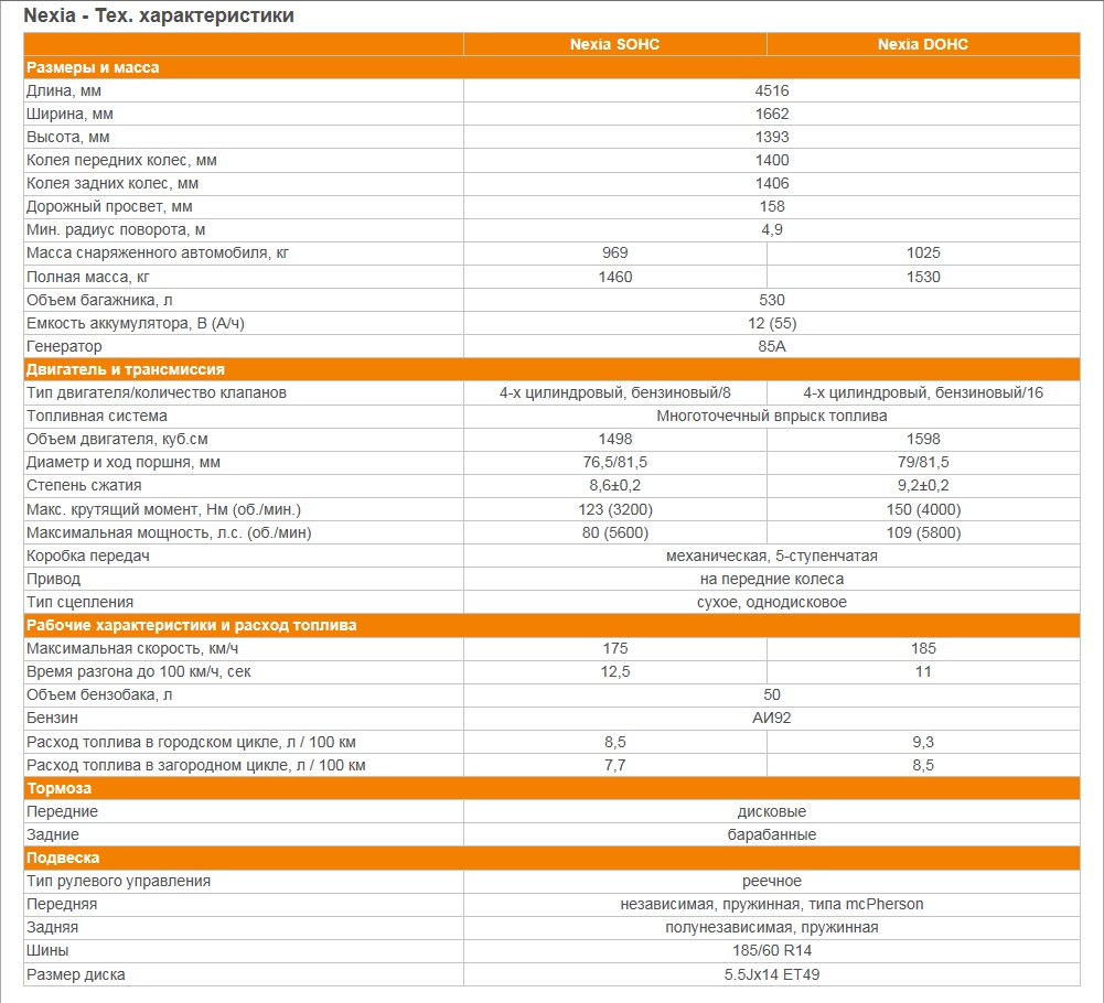

Se mai face Nexia 2, N150, dar in Uzbekistan si am mari, mari dubii ca apar in programele de piese. Banuiesc ca au acelasi sistem de franare ca si Cielo 2006-2007.
N150-ul. Mi-s curios ce-au montat pe fata . Citeam pe undeva ca pe puntea spate tot pe tamburi.
Tamburi fata-spate, ca la Volga :) )

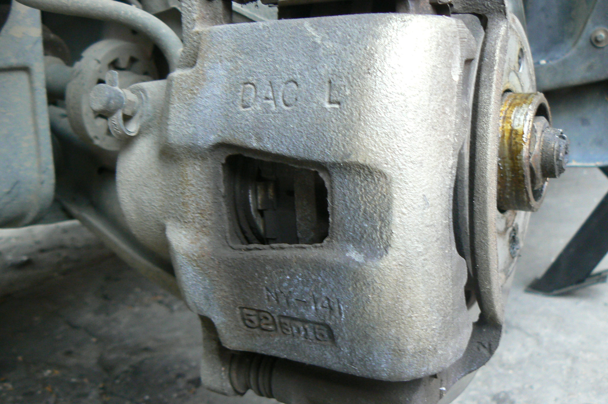

Viktore, m-ai facut curios, asa ca am inceput sa sap. Conform specificatiilor tehnice (in rusa) se confirma discuri fata si tamburi spate. Avand in vedere ca rotile pentru ambele modele sunt de 14 sigur trebuie sa aiba discuri de 256. Intrebarea era daca au pus tiganiile de DAC-uri ca romanii sau ATE-urile de Nexia DOHC, insa consultand link-ul asta se pare ca raspunsul e DAC, rezultand ca are aceleasi discuri, etrieri si placute ca Executive-ul la noi. Nici ABS-ul nu pare ca i-a interesat.
https://traversparts.com/catalog/daewoo/nexia-2/brakes/
Edited by Andrei.ss
Confirm. DAC, mare porcarie. Am vreo 30k km cu ei si deja unul clantane. Din ce materialul naibii or fi glisierele, ca se uzeaza precum lumanarea.
Astfel pare ca otravurile de DAC-uri is la putere (cel putin din punctul lor de vedere).
Ansamblul R3-ului (min. 3:33) . Din pacate nu vad ce scrie pe ei dar par aceiasi cu cei expusi in link-ul tau, Andrei. Cel mai dubios etrier il gasesc al de matiz al carui distanta intre culisante e uriasa ce le scade rigiditatea si totodata muscatu' din discuri in regim de urgenta, da' asta-i alta poveste.

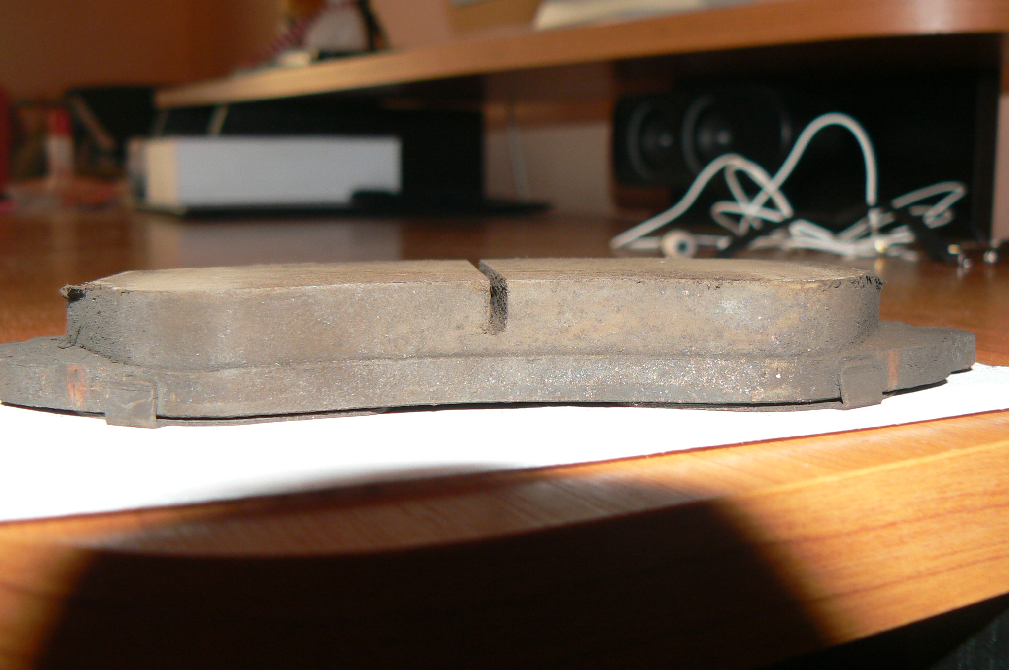

@Alex: Nu stiu ce placute au pus din fabrica, dar mizerii mai penale ca alea eu nu am intalnit. Dupa 40k km aratau asa, dar le-am schimbat ca nu le mai suportam. Le am inca prin garaj, daca le vrea cineva le donez cand ajung in Romania.
@Viktor: Avand in vedere ca imi place munca de investigatie, am aflat de unde a plecat infestarea cu DAC. Sursa a fost Lanos variantele SOHC si DOHC:
- Lanos SOHC avea acei etrieri care mergeau la discuri ventilate de 236 si aceleasi placute ca Matizul. Etrierii astia au ajuns pe acele Cielo produse in Romania intre 1997 si 1999.
- Lanos DOHC avea etrieri pentru discuri ventilate de 256 cu aceleasi placute ca Nubira. Astia au ajuns pe Executive.
Cu alte cuvinte nu s-au prea adus modificari, donari doar de pe vechile modele. Ar fi prea frumos sa croiasca un nou model de etrier ce sa tina forever (sau pe-aproape) fara bijutereli dese. De nu clampane, zdrangane, blocheaza si altele, i-am gasi inexistenti. Da' macar is atenti si ramin pe proiecte in favoarea consumatorului altfel ar trage service-urile spinu-n poarta cu mecanicosi muritori de foame iara noi la rindul nostru ne-am plictisi de mama focului. :) )
Pe ce soi de culisante is originalii tai Alex ? Butoiasele alea scurte sau cuiele ? Pe tema asta ar fi cazul a ne muta la compatibilitati si/sau upgrade-uri, pina sa fim urecheati ...
Tip cui. Un etrier clampane la denivelari, celalalt nu. Gunoaie!
