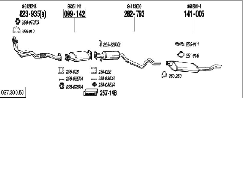

Nu am zis ca nu te cred. Am pus o poza mai sus, sub Espero-ul meu non euro, la tine ai detenta aia de pe traseu? Ca finala e clar ca o au toate, ar fi o posibila explicatie daca nu o ai.
Conform schemei se pare ca da.
