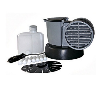

Vreti aer conditionat? ia uitati aici o mini instalatie... o racii ceva?
Hahaaaaa, amicu' meu... am cautat kestia asta la plusz de am innebunit, in toata tara am intrebat si nimic...zilele trecute, imi b.s. ideea sa ma uit pe www.quelle.com.ro ca sa imi mai iau o tzoala, ceva, ca au lucruri si scoruri interesante.. ia uite ce am gasit: http://www.quelle.com.ro/ro/extern/index.h...mp;fsreloaded=1&
sau mergi in " Casa & Gradina > Accesorii pentru auto" si apoi pe " Mini-aparat de aer conditionat, 12 V" Cod produs: BC0880288.
Eiu deja l-am comanat si vreau sa vad ce-i poate pielea.. revin dupa cateva saptamani, cand o sa ajung pachetu' cuele la usa lu' baiatu, care recte este eu. :)

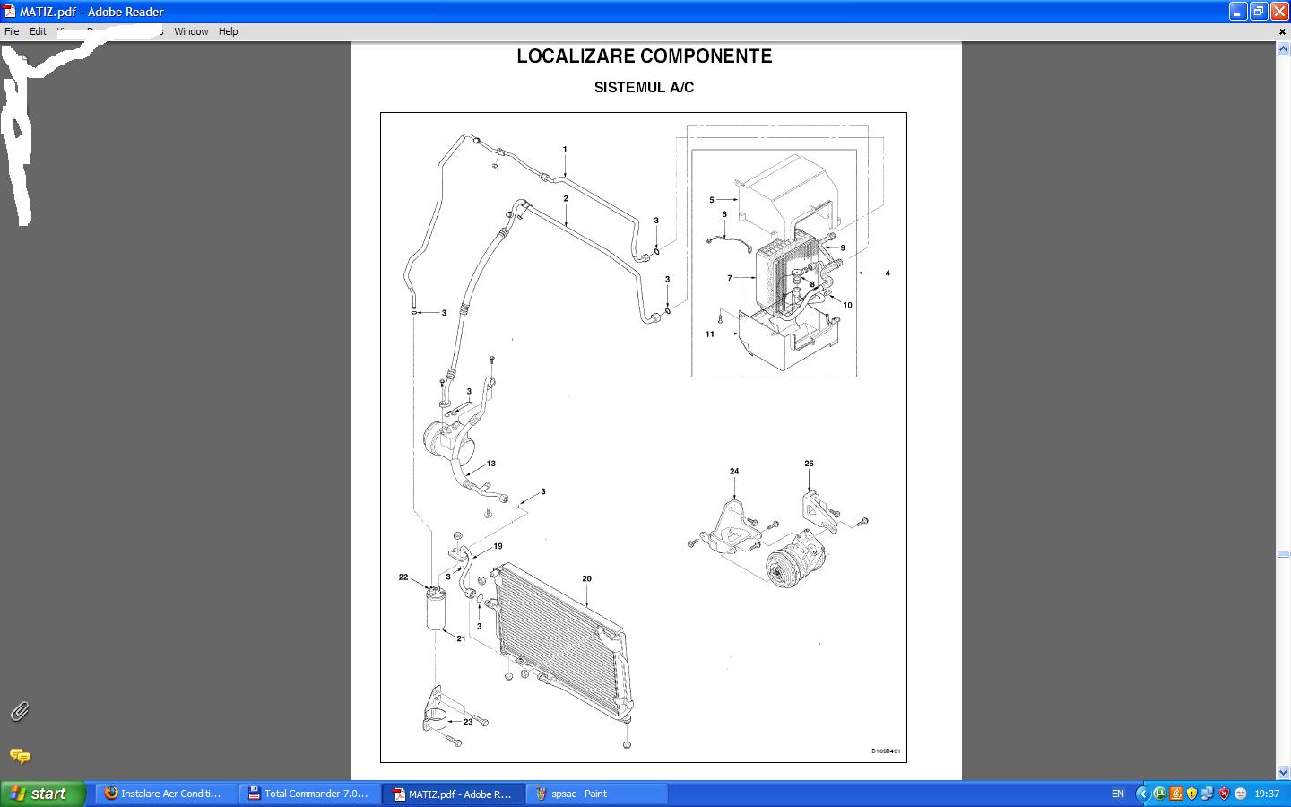

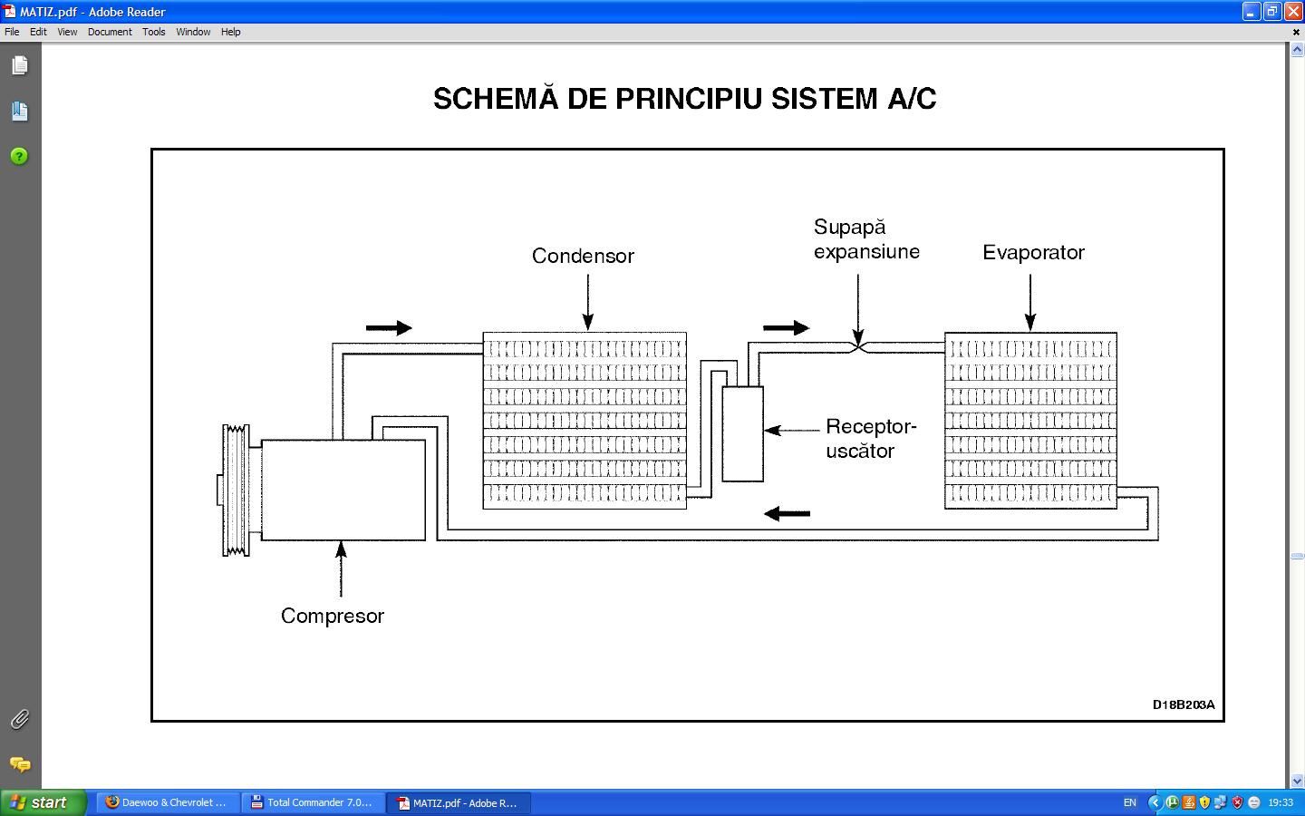

Pot sa va rog si eu sa ma dumiriti un pic din ce piese se compune instalatia? Poate gasesc separat piesele... ca pe undeva vad si cate un radiator sau alte mici piese si in alte parti nu le vad... Asa ca daca se poate, va sunt recunoscator... Ado, bisni sau smail daca aveti timp sa puneti un post, tinand cont ca voi sunteti mai priceputi in domeniu observ... multumesc mult inca o data...
PS. Ado ne promiteai niste poze cu mufa aia...nu de alta ... dar sa ramana aici pe forum sa vada si cei mai neindemantici ca mine asa cand o fi sa monteze intr-un viitor apropiat/indepartat...

@banzay: Orice instalatie de aer conditionat auto se compune din: evaporator (un fel de radiator unde gazul trece din stare lichida in stare gazoasa si astfel raceste acest radiator in care ventilatorul sufla aer), compresor (care comprima din nou gazul, trecand astfel din stare gazoasa in stare lichida), condensorul (asta chiar e un radiator si e montat in botul masinii, unde gazul incalzit din interior este racit) si uscatorul (unfel de tub care retine umeseala din gazul refrigerant)
Ti-am atsat poze cu schema de principiua unui sistem A/c precum si cea care arata exact componentele sistemului pentru Matiz ...
