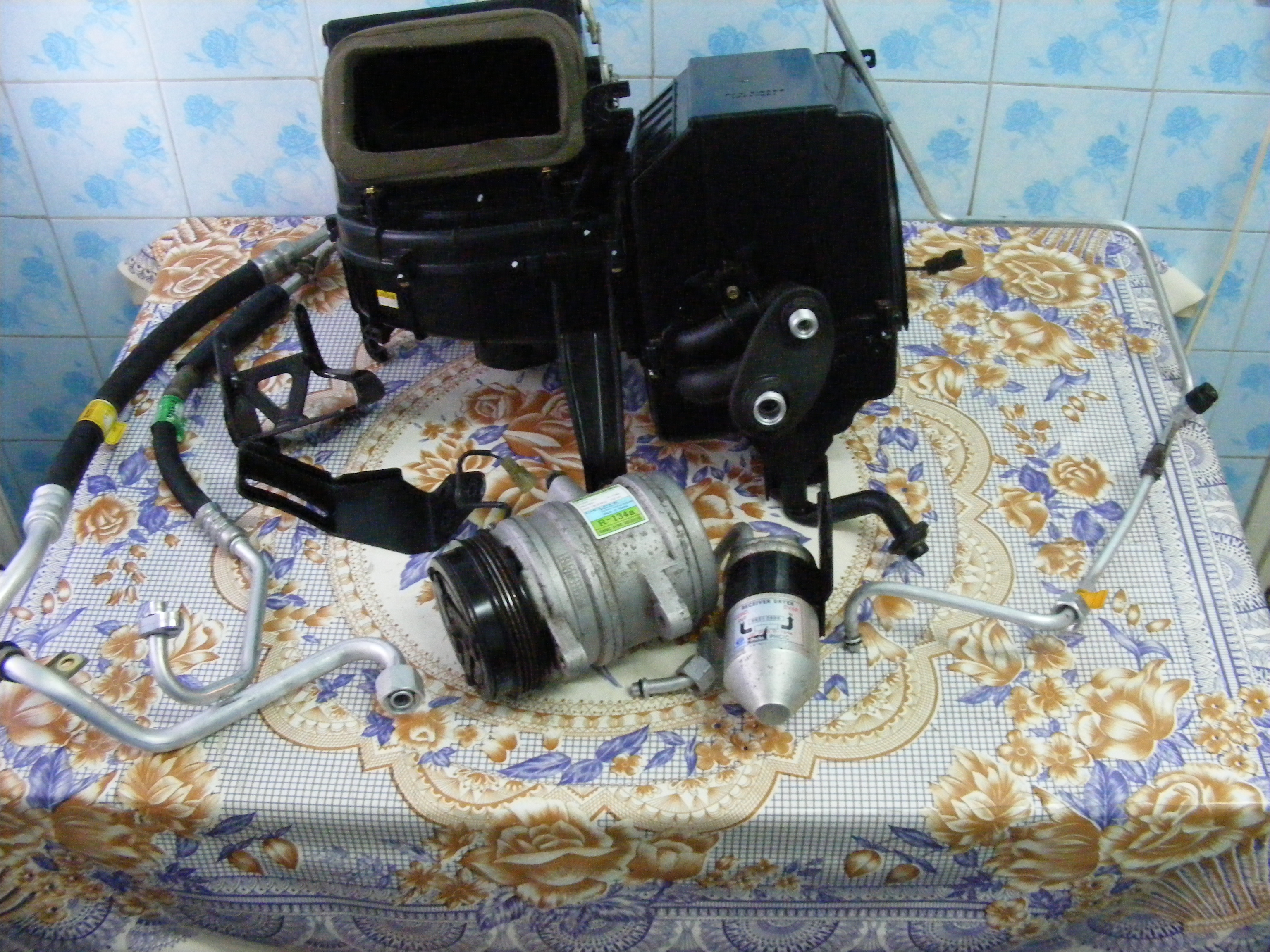

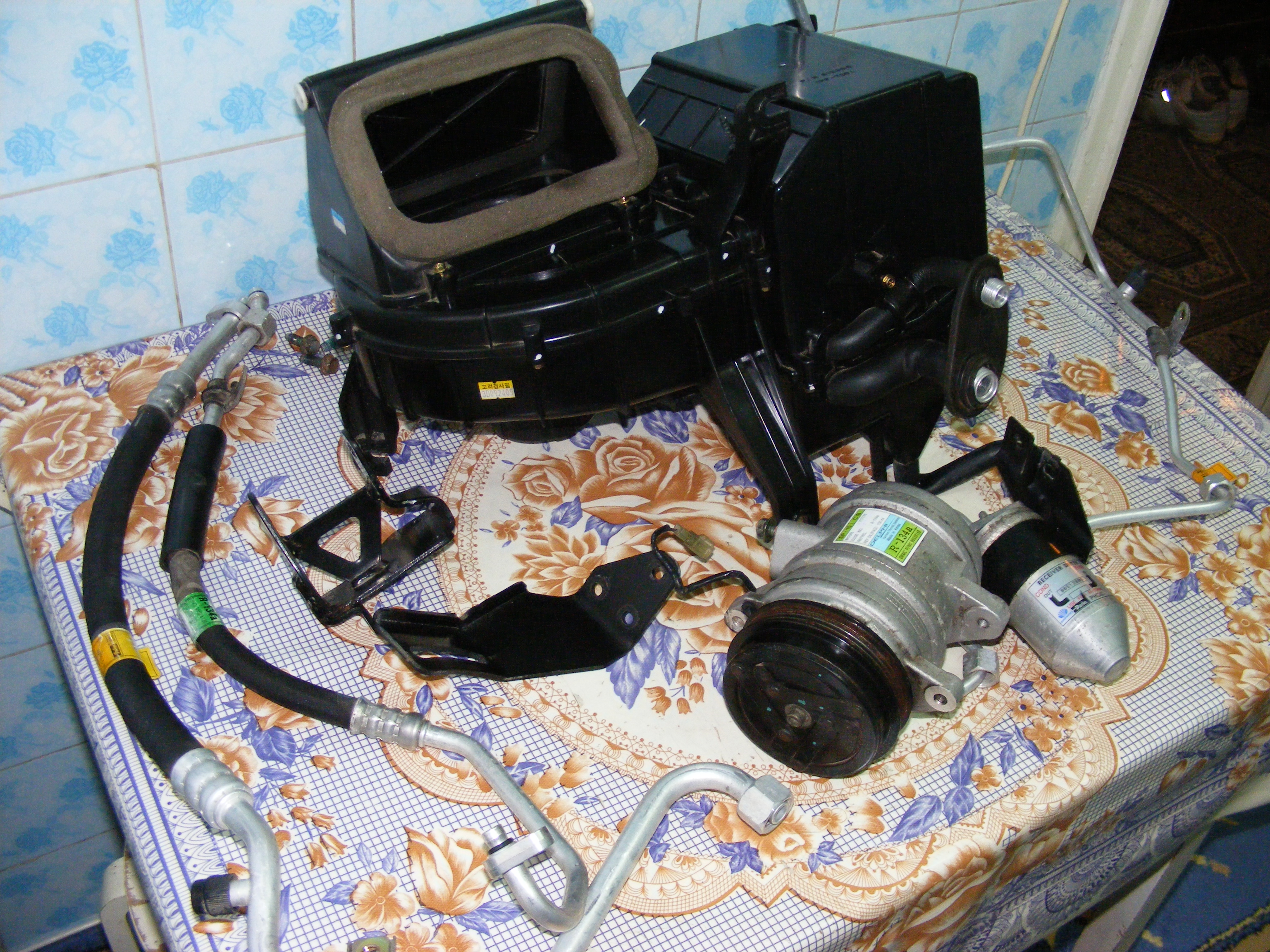

Achizitionat si eu instalatia de A/C sh,insa am intampinat o problema..euy nu am fulia pt A/C si nu stiu cum se demonteaza.Un sfat cum sa scot fulia de A/C ? Am si radiatorul dar nu l-am pozat..mai trebuie si altceva?
pretul achizitiei? :uff:
300 euro nu bishni? Sa o folosesti cu placere :) poate sapt viitoare vine si la mine una... si daca reusesti sa montezi, poate niste poze, si extradetalii. Numai bine!
Trebuie sa schimbi fulia cu una pentru AC, trebuia sa iei si butonul AC.
trebuie sa mai pun o fulie langa asta pe care o am. Costul a fost un pic pete 300 e pt ca am luat si aeroterma

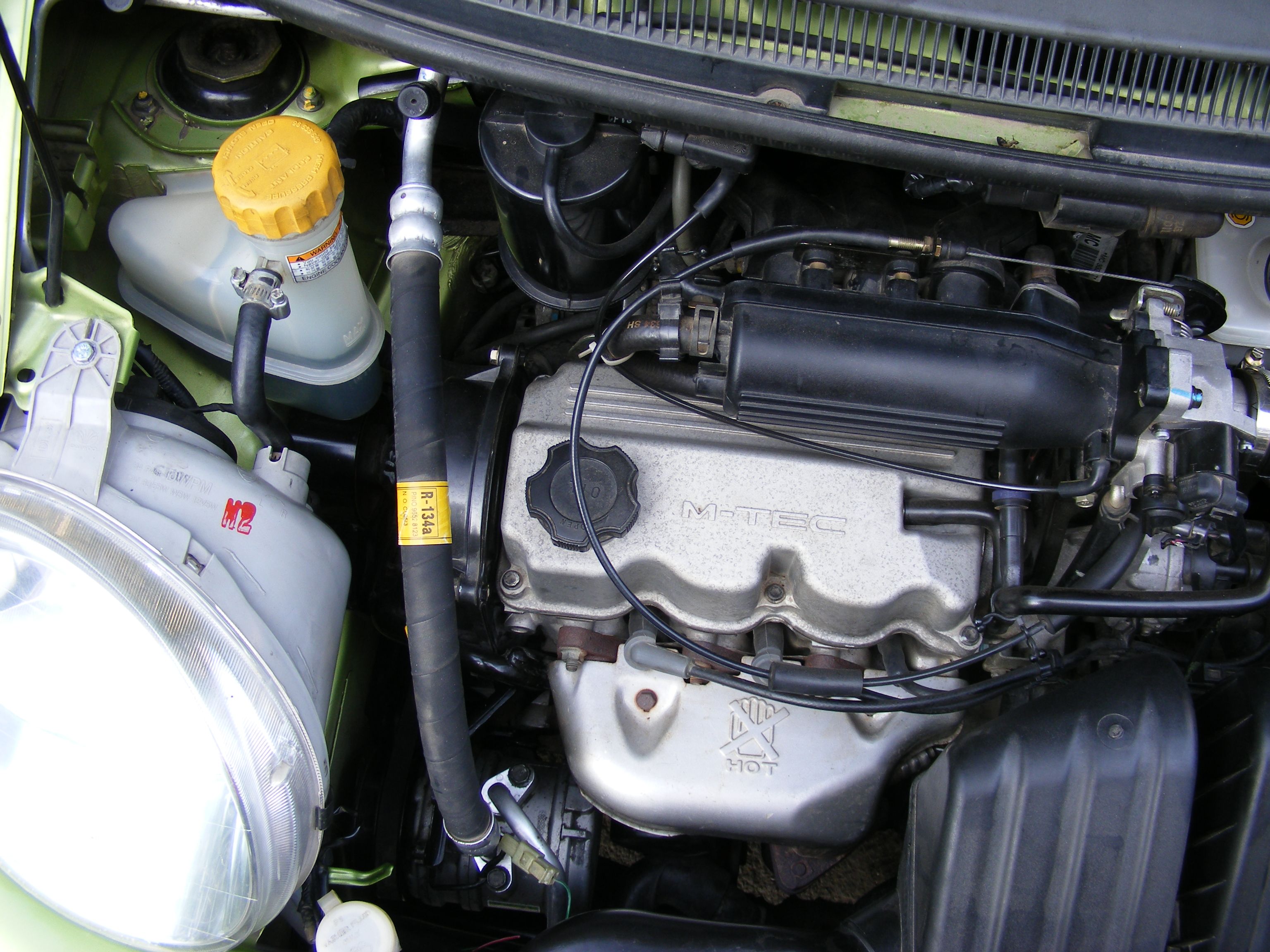

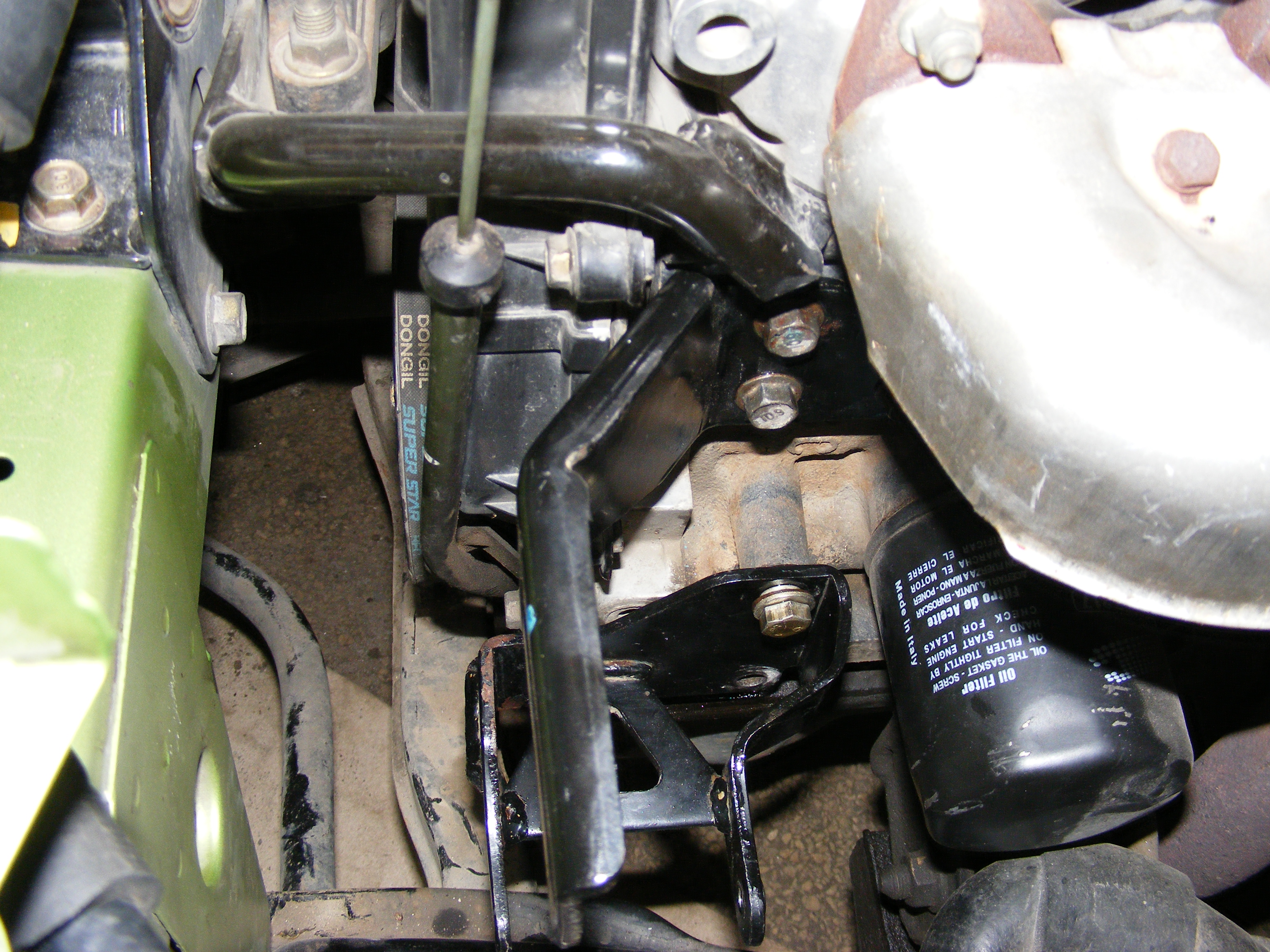

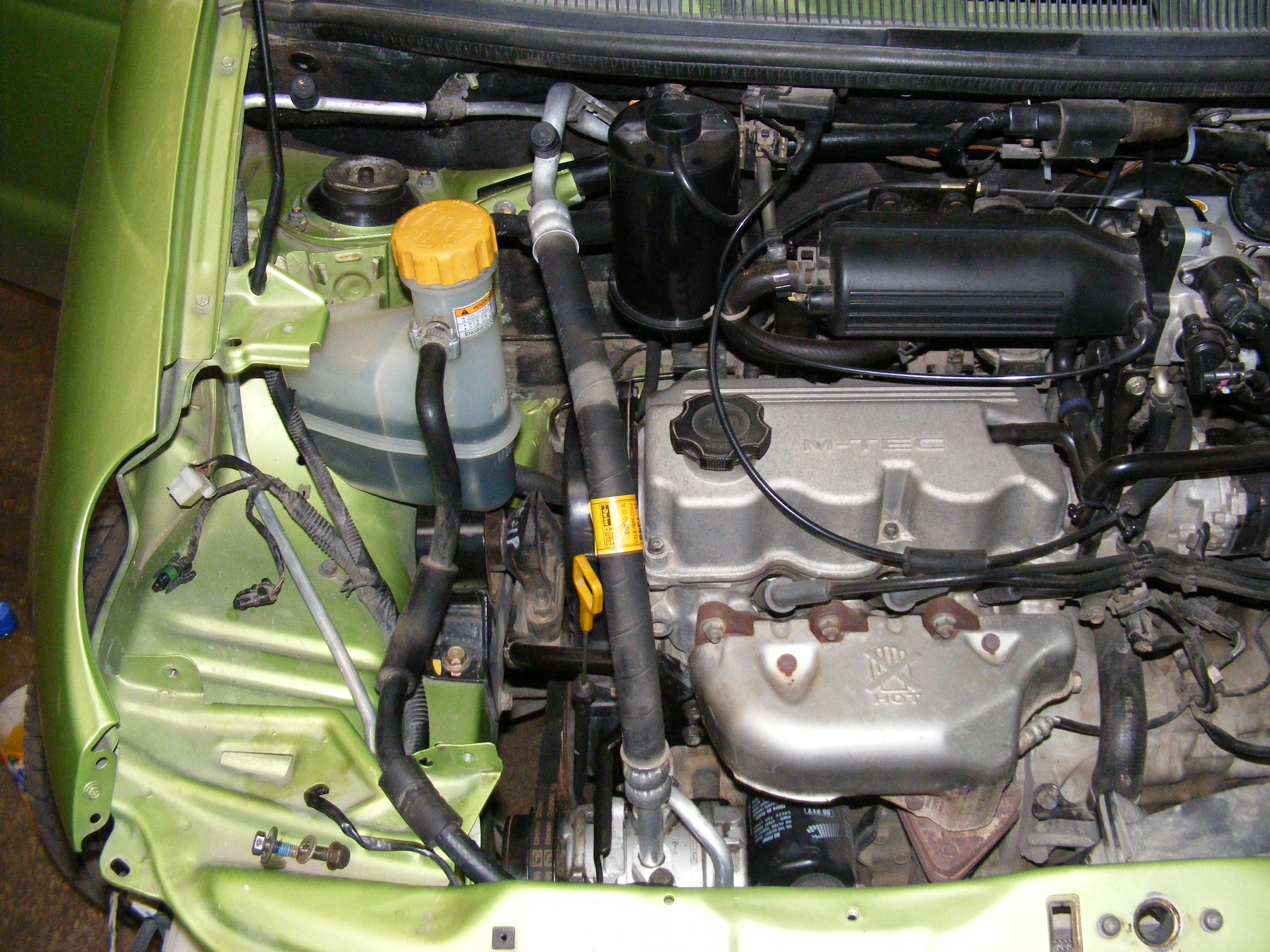

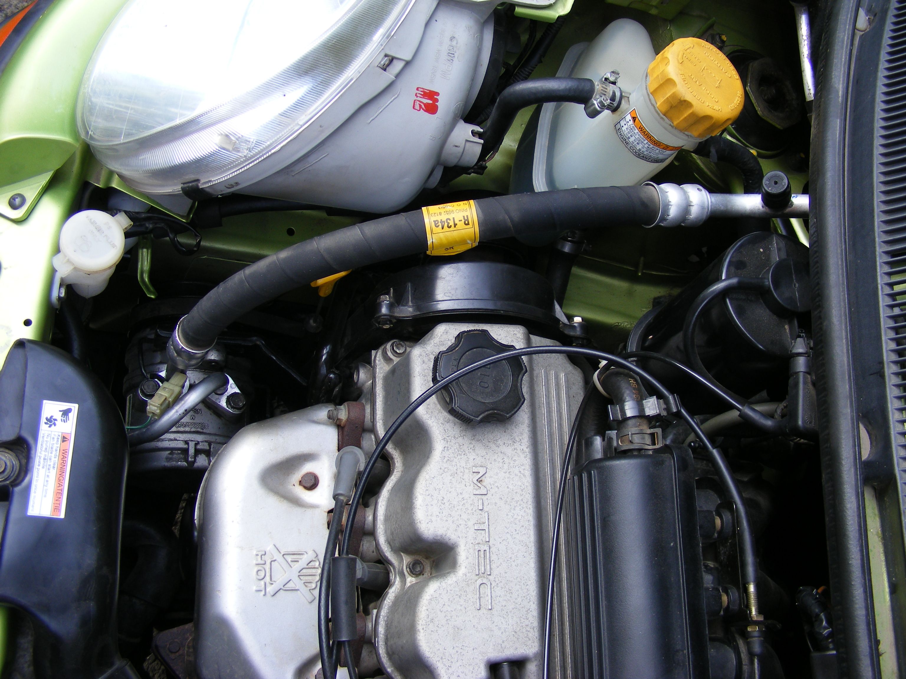

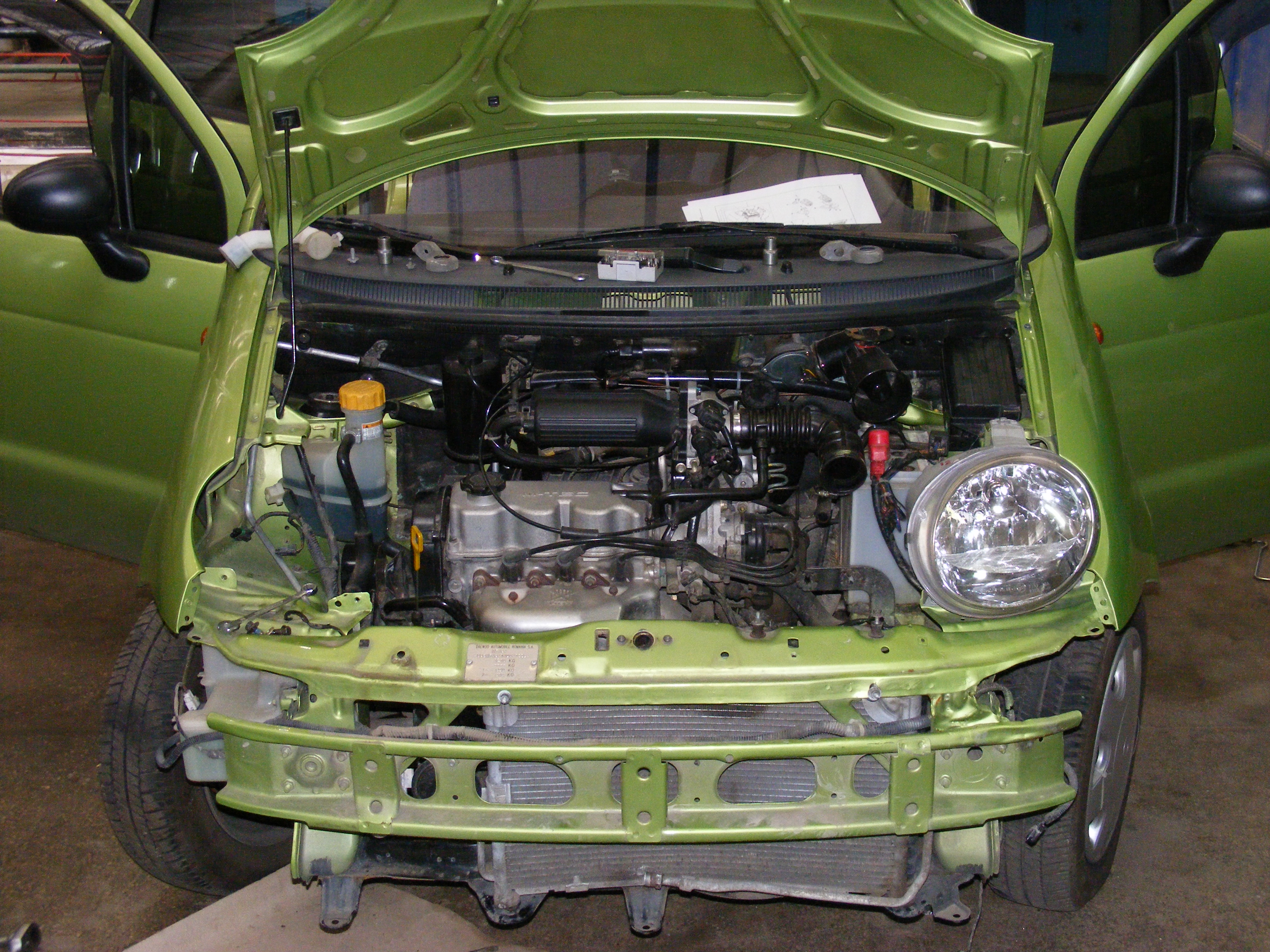

Am montat si eu astazi instalatia de A/C pe matiz,este foarte simplu insa este mult de munca ( cel mai mult timp mi-a luat sa dau bara din fata jos si aparatorile de noroi.
Bravo. Dar ti-am zis ca nu este necesar sa demontezi buclierul, ci doar cele 4 clipsuri de pe masca portfar.

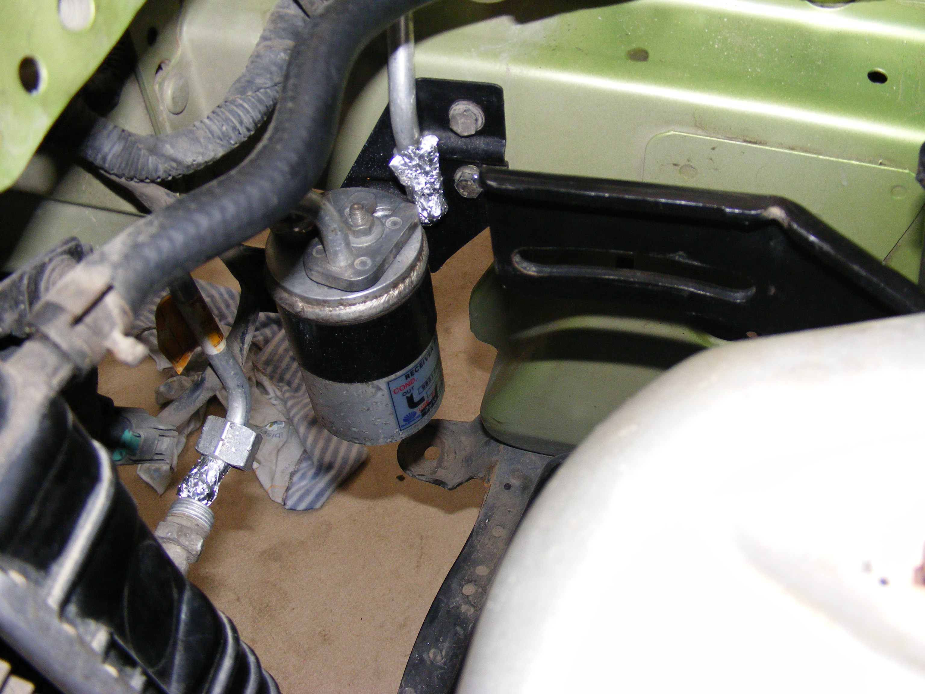

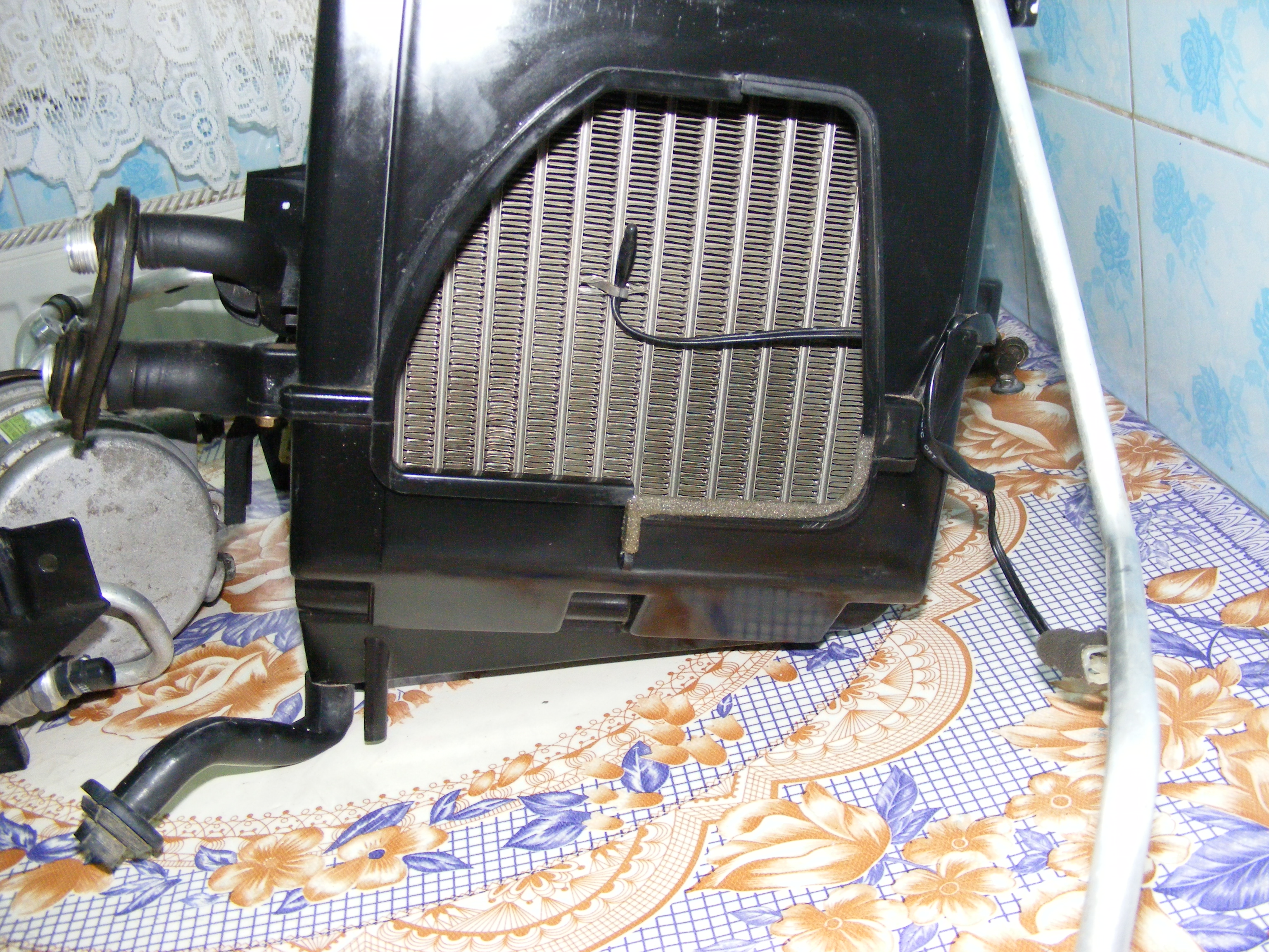

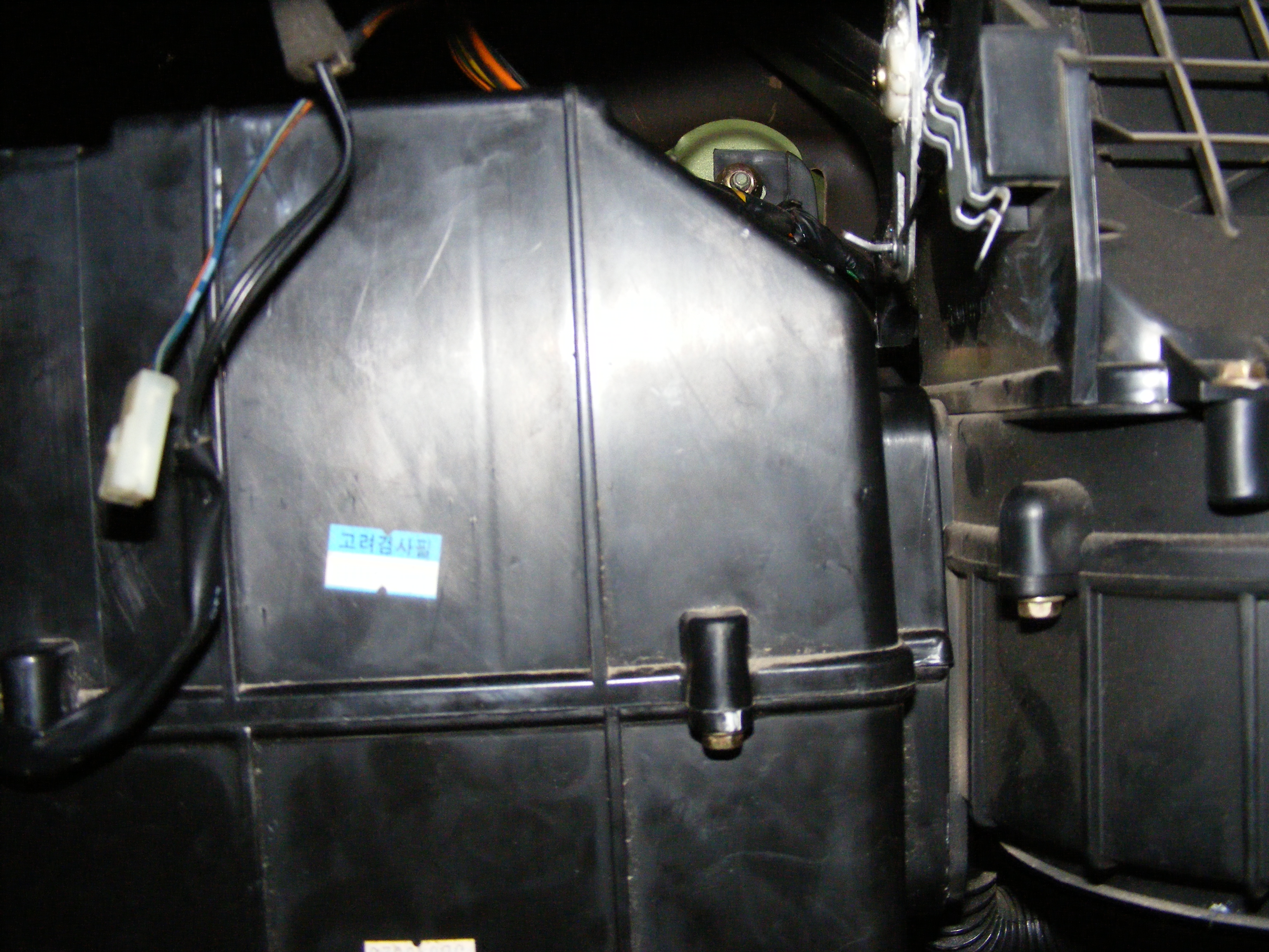

Pai pe evaporator se vad firele de la termistor. Cablajul ala mic cu 2 fire care este pe o parte a evaporatorului. In instalatia electrica a masinii, cam tot prin zona aia trebuie sa fie o mufa corespondenta si aproape sigur este cea care se vede in poza venind din sus. Apoi trebuie sa mai legi butonul de A/C tot in mufa lui. Iar pentru firul de comanda incerc eu sa fac niste poze astazi ca altfel e cam greu ...

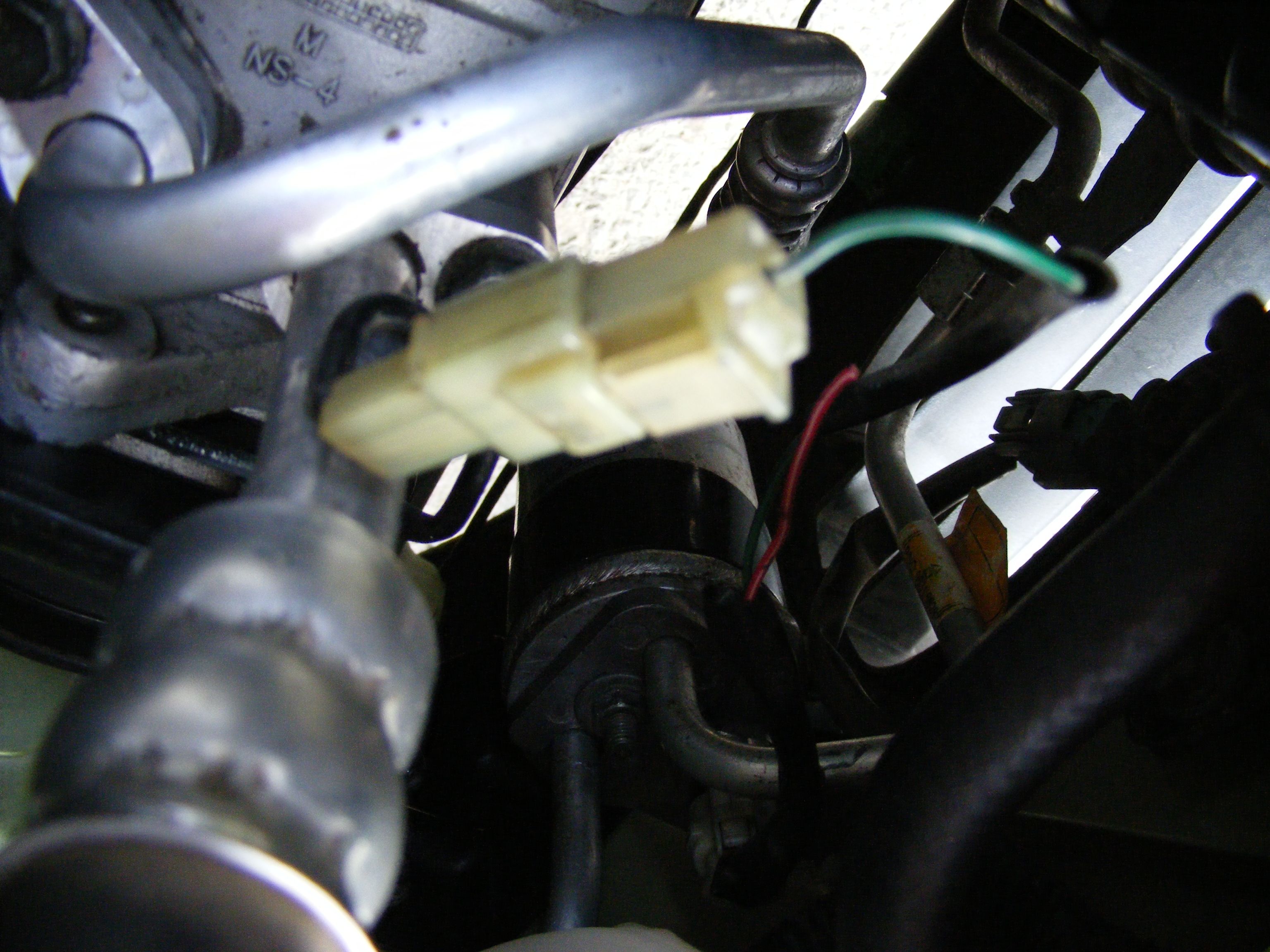

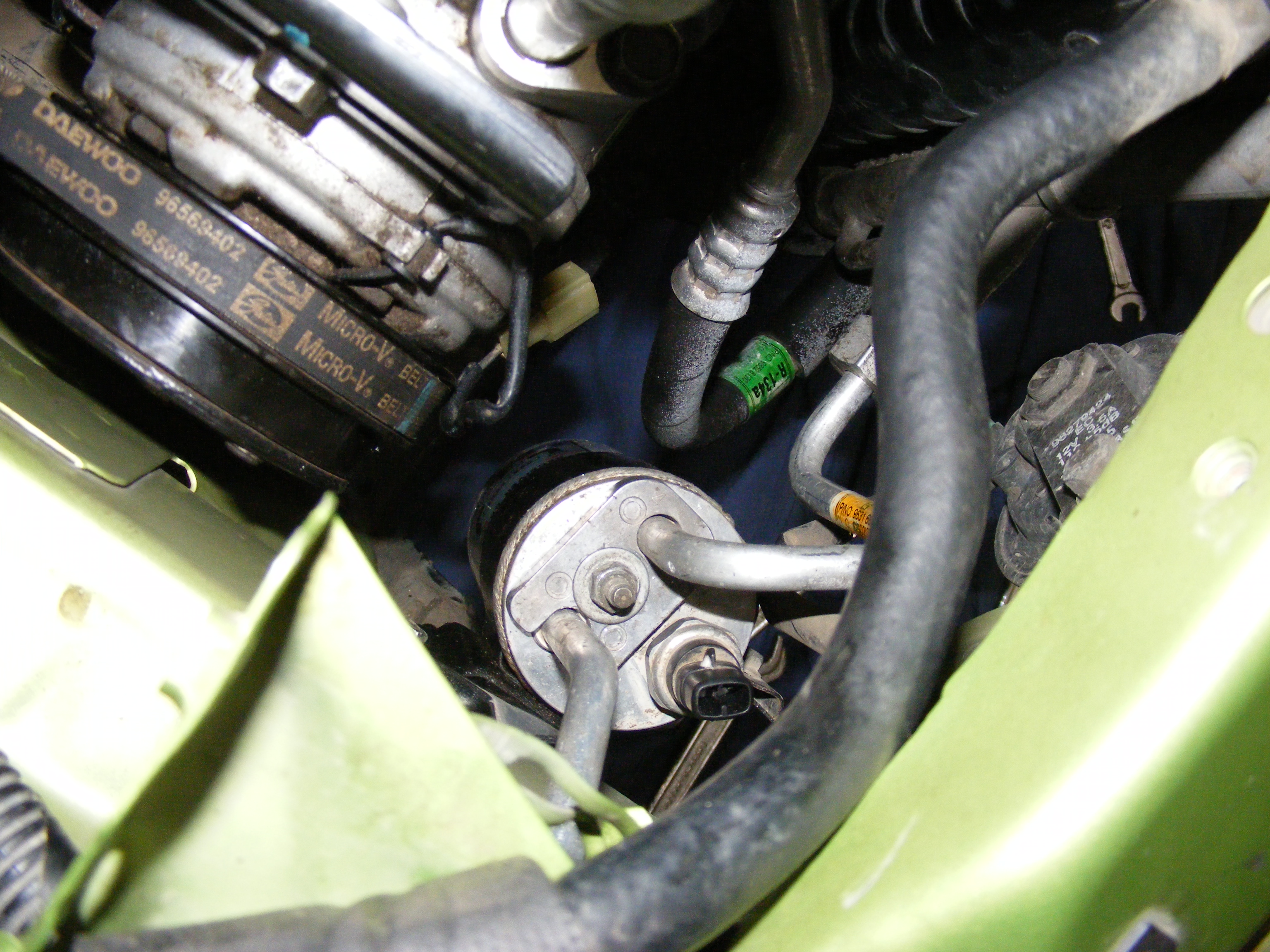

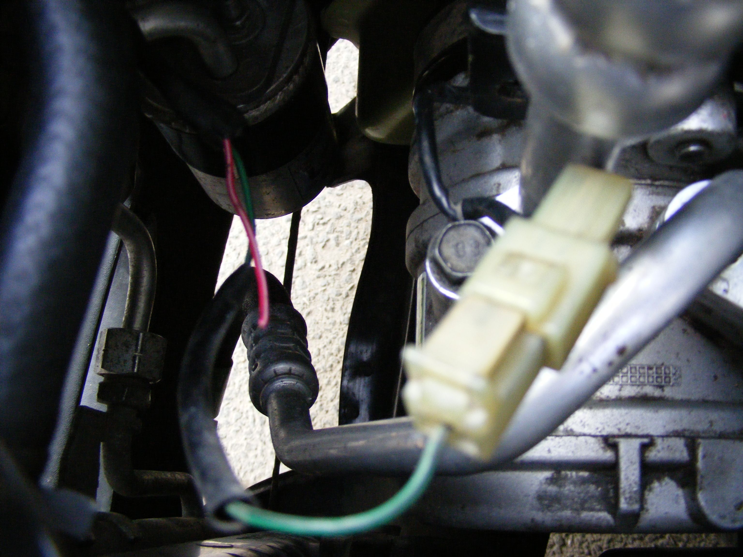

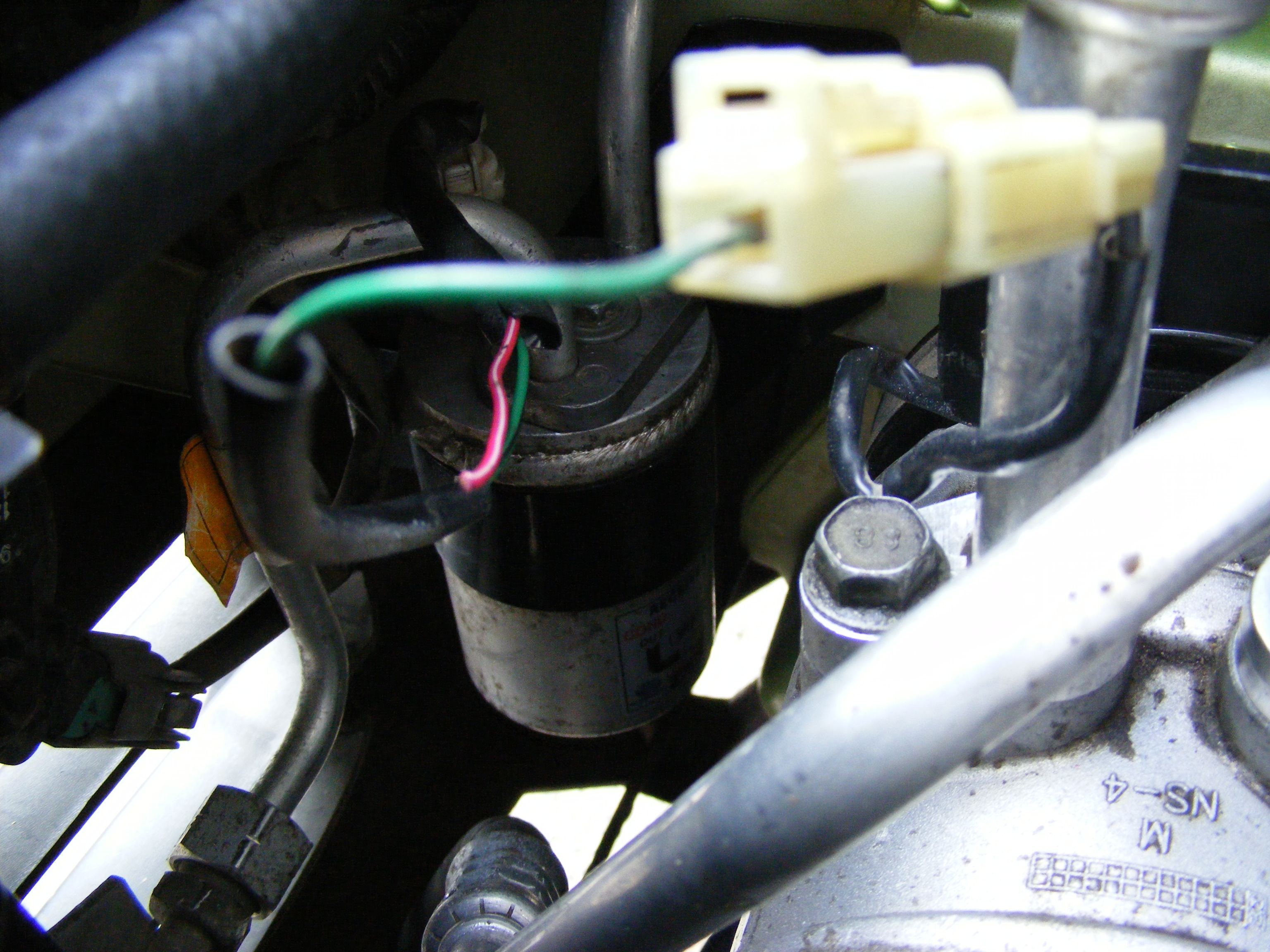

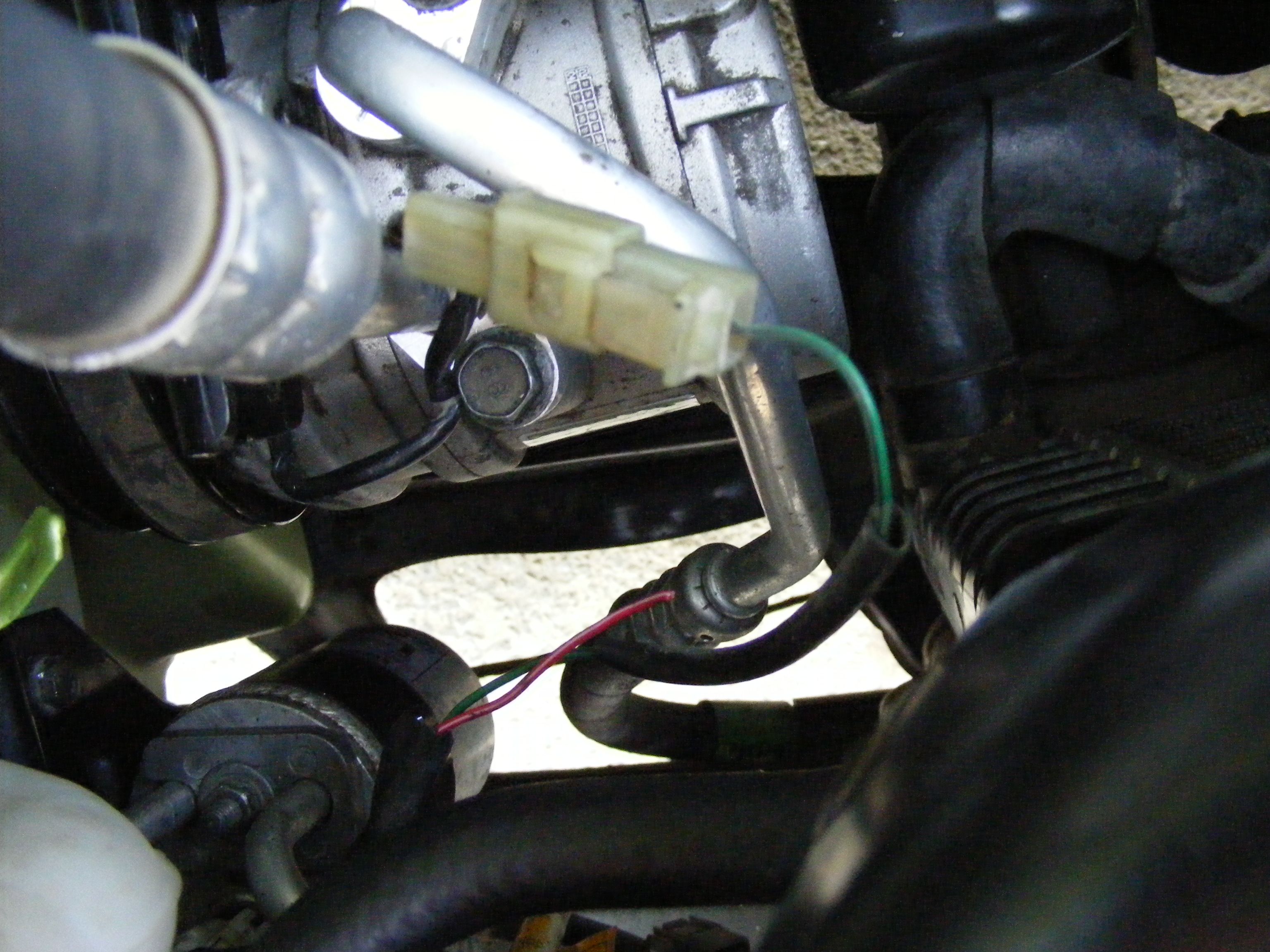

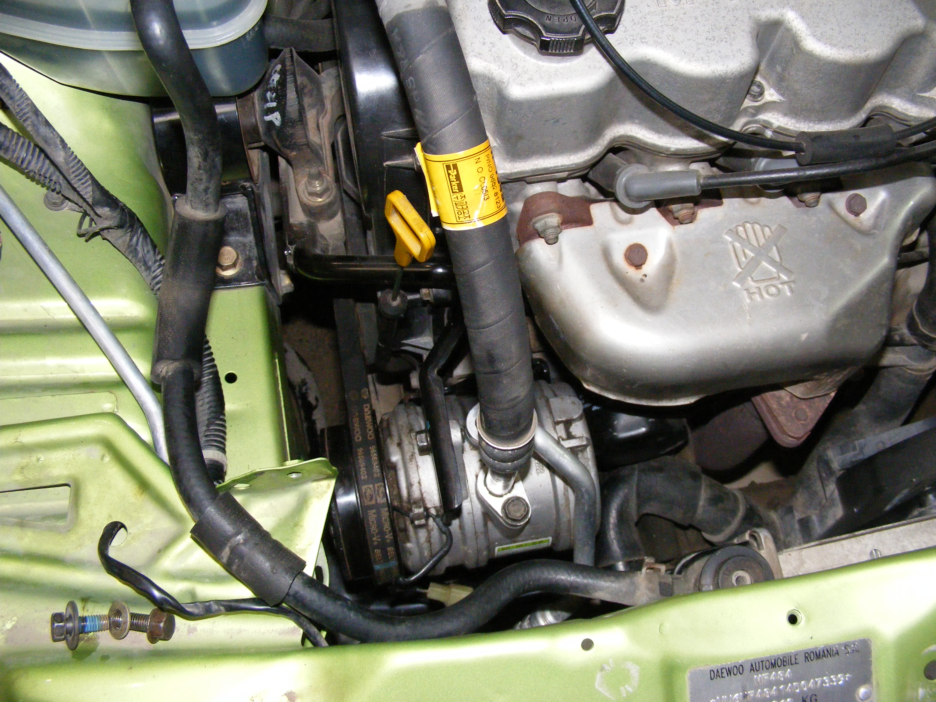

Mufa evaporatorului am gasito,mufa butonului este pe pozitia...am cuplat evaporatorul si butonul. Pe mine afara ma intereseaza unde am 2 mufe..o mufa pe compresor si o mufa receptor-uscator ( mufa care intra in receptor-uscator are 2 fire,1 verde cu negru si inca unul rosu ) firul verde cu negru duce la mufa compresorului...practic eu la fata locului am un singur fir de legat...cel rosu,si nu stiu de unde sa vin cu firul.Mai trebuie sa leg si altceva ? am sa cobor jos sa fac poze la mufe ( receptor-uscator si compresor )
Fac eu astazi niste poze ca sa iti fie mai usor ca am vazut ca altfel nu te lamuresc ... Le postez pe la 2-3 ...
Din cate am inteles de la tine trebuie sa trag un fir din spatele bateriei de la una din cele 2 mufe. Nu am inteles de unde sa trag fir din mufa ECM. Ma duc acum jos sa fac poze la cele 2 mufe ( compresor si receptor-uscator). Multumesc mult .
Am revenit cu pozele.

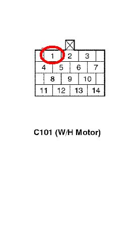

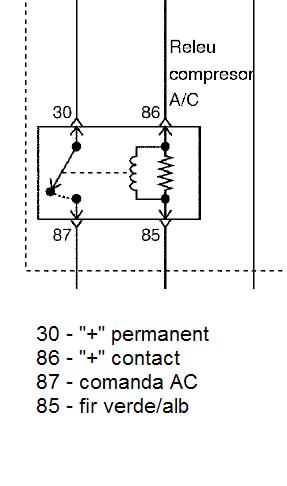

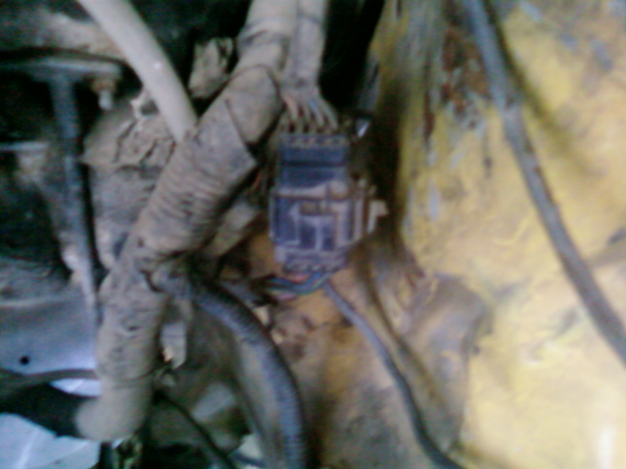

Conectorul unde vine semnal din ECM pentru pornirea A/C sau pentru oprirea lui in functie de diverse conditii ale motorului (accelerare brusca, accelerare la podea, temeratura prea mare a lichidului de racire, sau temperatura prea mica a evaporatoruuli) este unul negru cu 14 fire situat in spatele bateriei pe stalpul amortizorului stanga. Langa el se mai afla inca o mufa cu mai putine fire, tot neagra, dar accea nu ne intereseaza. V-am spus ca sa nu stati in dubiu cand o cautati si mai gasiti inca o mufa. Din mufa mare cu 14 fire ne intereseaza un fir verde cu dunga alba. Acel fir este situat pe pozitia 1, dupa cum se vede in desenul atsat din manualul de reparatiei. Eu am taiat acel fir, l-am papucit si l-am bagat intr-un releu. Am atasat si schema pentru releu. Notatiile folosite sunt cele ale Daewoo si sunt valabile pentru releul de A/C, adica un rleu din acela mic si negru. Puteti folosi daca nu aveti si un rleu mare si gri, sum sunt acelea 3 din cutia de sigurante. Deci notatiile cu numere sunt scrise in dreptul fiecarui piciorus. Pentru simplitate, pe piciorusul 86 puteti pune si + permanent, eu asa am pus. Asta ca sa nu mai trageti inca un fir din instalatie.
