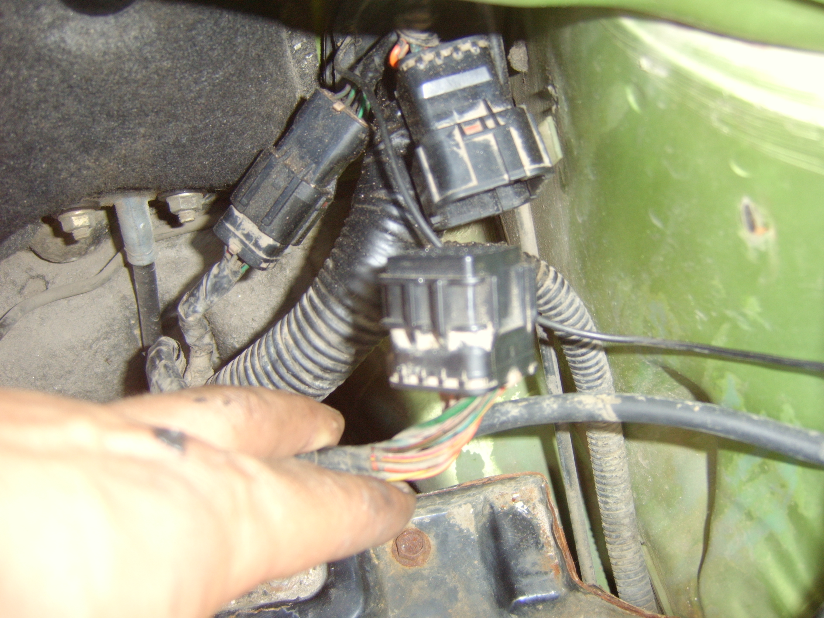

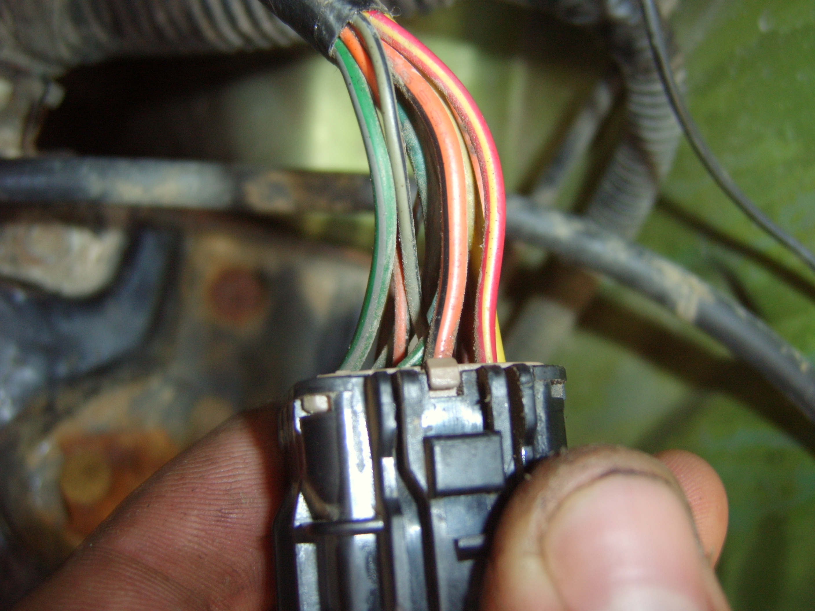

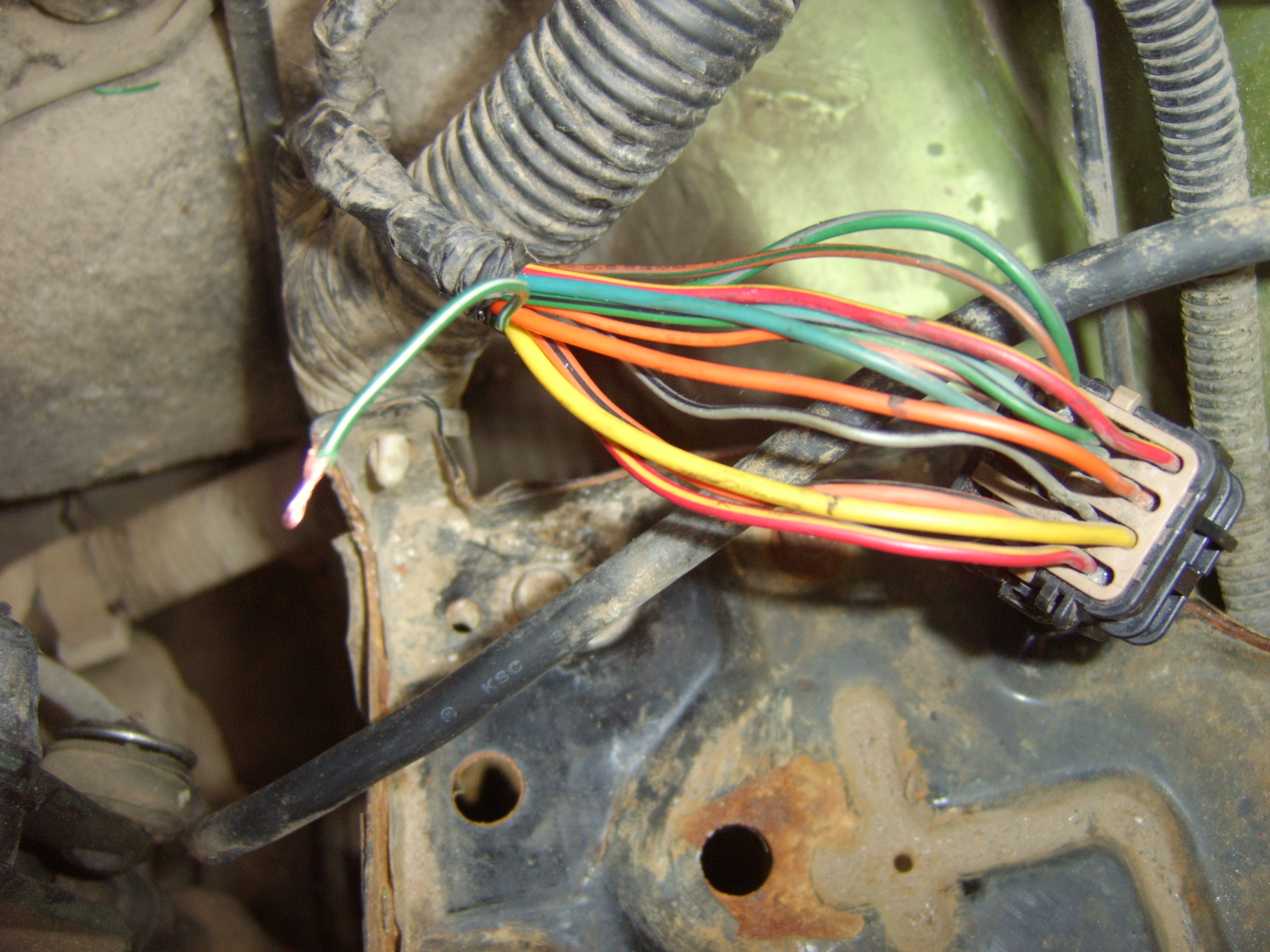

bishnitzarul Posted June 19, 2008 (edited) Mangelaus,pierzi mult din puterea motorului,accelereaza mult mai greu,a inceput si motorul sa tremure mai rau.Ieri la ora pranzului am plecat cu masina ( a stat parcata in soare ) am pornit A/C aeroterma pe treapta a-3-a,aerul dirijat numai spre parbriz si recirculat din interior...in habitaclu am simtit raceala dupa 10 min. Cateva poze cu mufa din spatele bateriei si firul care trebuie sectionat. Edited June 19, 2008 by bishnitzarul Share this post Link to post

bishnitzarul Posted June 19, 2008 Ai vreun releu care cupleaza A/C pune`l pe un contact liber (daca ai )firul.De fapt LEDul este pentru vizualizare NU? am releu ..ledul este exact ca cel cand apesi pe butonul pt dezaburire...( este un martor care indica ca butonul este actionat si a/c cuplat ) Am rezolvat problema si cu aprinderea martorului din buton la cuplarea A/C. In mufa butonului este un fir portocaliu care intra intr-o mufa alba situata langa ECM ( firul nu mai iese din mufa..nu are corespondenta cu nimic ) am sectionat firul portocaliu de langa mufa,am legat un fir de el. Celalalt capat al firului atasat l-am legat de firul care duce la receptor - uscator. Asta este toata marea operatiune pentru a aprinde acel led la apasarea butonului si cuplarea A/C. Share this post Link to post
