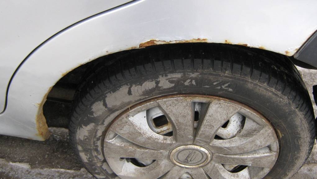

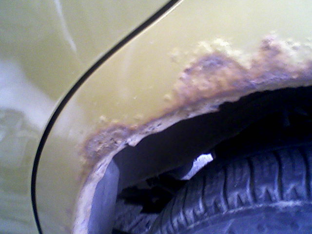

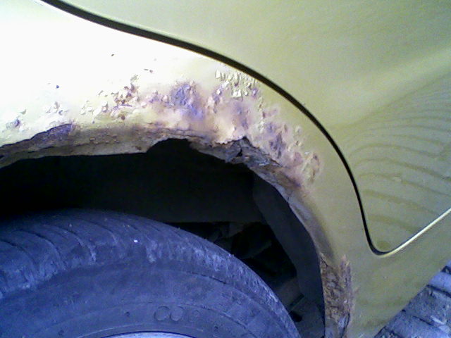

A schimbat cineva panourile laterale exterioare(stanga,dreapta)la Matiz?
Am deja o rugina ca sunt deja mancate ,am fost la cineva si zice ca mai bine cumpar acele panouri laterale ca nu mai poate face mare lucru,ca mai bine schimb toata partea laterala.
Poate sa imi deie cineva o ideie cum sa fac ,multe multumiri celor care ma va ajuta.

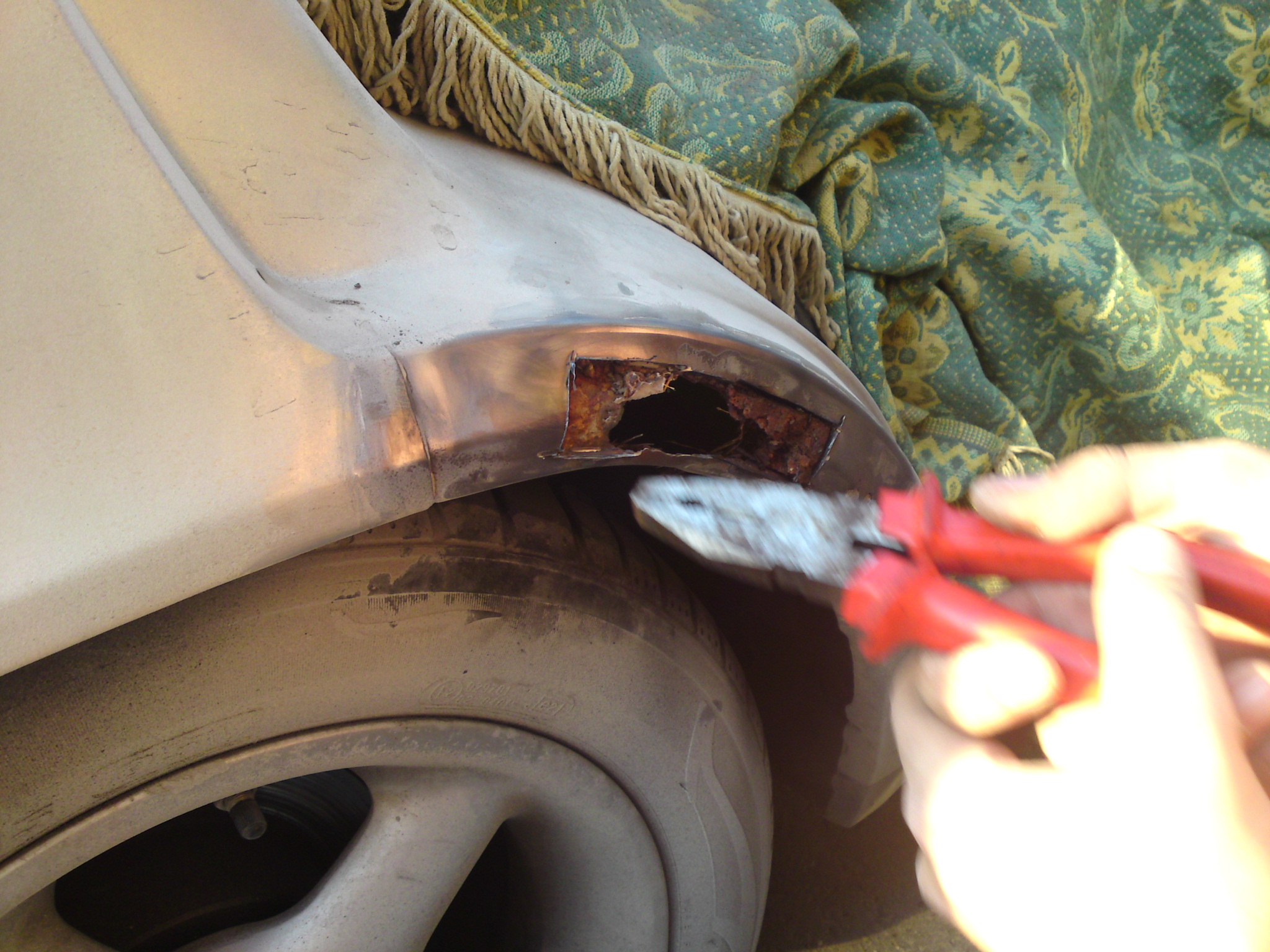

curatat la sange cu flexul cu perie de sarma, dat cu feruginol, din nou curatat la sange si pe urma spritz chit si vopsea antifon
Daca bagi peria de sarma acolo nu mai ramane nimic, dupa cum arata in poza.
Nu e vorba de rugina, acolo sunt gauri. Un mester tinichigu auto iti poate pune petice cu sudura. E bine sa cauti un service mai modest, de exemplu de Dacia, iesi mai ieftin. Mie mi le-a umplut cineva cu chit, merge pentru ca acolo tabla e dubla. Pragurile le-am pus cu sudura, din tabla de microbuz. Exista si praguri de-a gata, nu stiu daca urca in sus asa mult.

Nu cred ca se gaseste pasajele aripilor pentru ca este aripa spate cu tot cu panoul lateral este cam nasol pt.noi cei care avem Matiz ,imi pare rau de masina dar asta este masina care imi permit,trebuie sa fac ceva ca se intinde si mai ales daca intri cu peria de sarma varza se face.Pe fata am aparatoare de plasic pe interior dar pe spate deloc daca era nu se intampla asa ceva, asta sarea a distrus aripile ,am mai spalat-o si iarna sa dau acel nisip cu sare jos dar tot degeaba,am cautat pe net sa vad cat costa panourile laterale undeva la 1000 ron buc deci daca le schimb cred ca ma ajunge cam la 3000 ron manopera+vopsitul .
