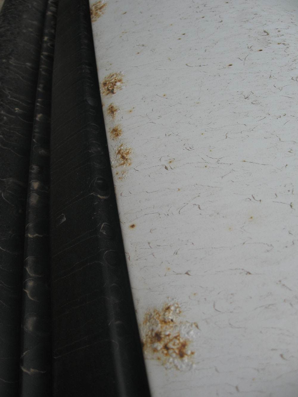

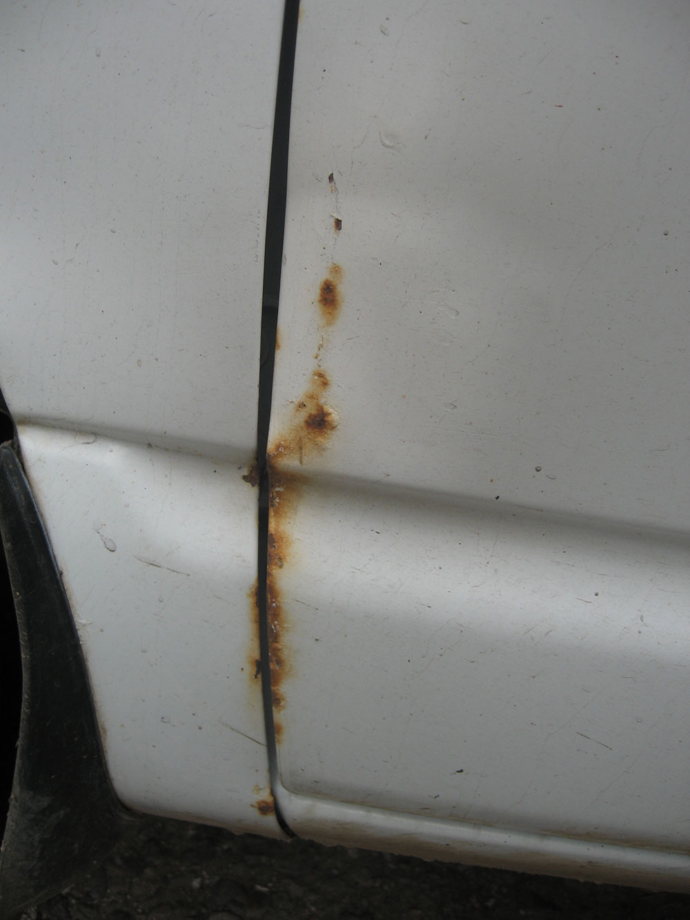

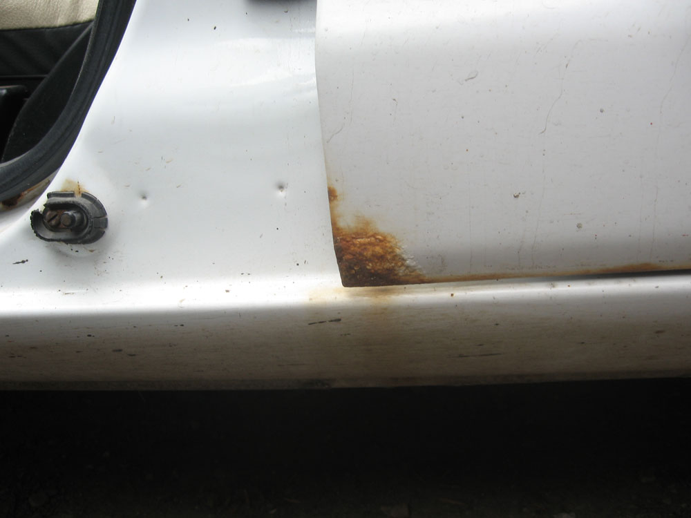

atasez poze cu petele de rugina care le am pe ticolino.

Vesti (foarte) proaste, din pacate. Ai asteptat cam mult pina te-ai decis sa faci ceva. Sint aproape sigur ca usa la stinga spate tabla e deja perforata :( . In momentul asta, orice reparatie faci nu va mai fi de durata

Situatia nu e chiar asa de rea cum pare si nu cred ca tabla e gaurita. Insa e mult de muncit pentru remediere daca vrei sa nu se cunoasca. Se procedeaza cam asa:

Daca tabla e perforata (si eu sint in continuare sigur ca e perforata in coltul stinga jos al usii stinga spate) singura "chestie" pe care o mai poti face (in materie de reparatie, desigur) este plasa de fibra de sticla + chit cu fibra de sticla). Exista si varianta de chit cu pulbere de aluminiu pe care am testat-o si pot spune ca e super misto. La ca se vede in poze, intreaga zona de ambutisare a tablei este foarte afectata. Nici macar parafina nu ii va mai fi de folos, este mult prea tirziu, acces pentru curatarea completa a ruginii ar mai avea doar daca da jos fata de usa. Situatie in care recomand inlocuirea totala a usii, costul si eforturile globale sint mult prea mari pentru a se merita.
