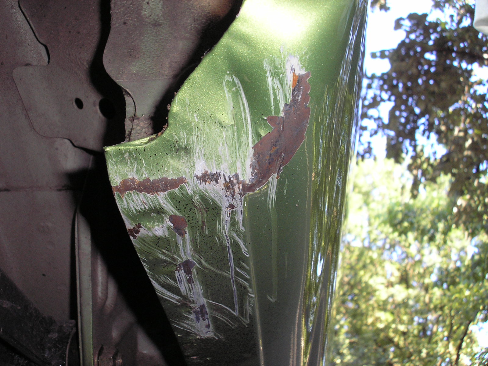

Am dat şi eu cu roata din spate într-o groapă, când am vrut să ies cu spatele din parcare.
Rezultatul se vede în poză.
Ce recomandaţi ?
Casco :)
Nu arata prea bine.
si fara casco?
curatare cu peria + deruginol + spray pt a vopsi la loc... se poate? merge? previne rugina pe viitor?
