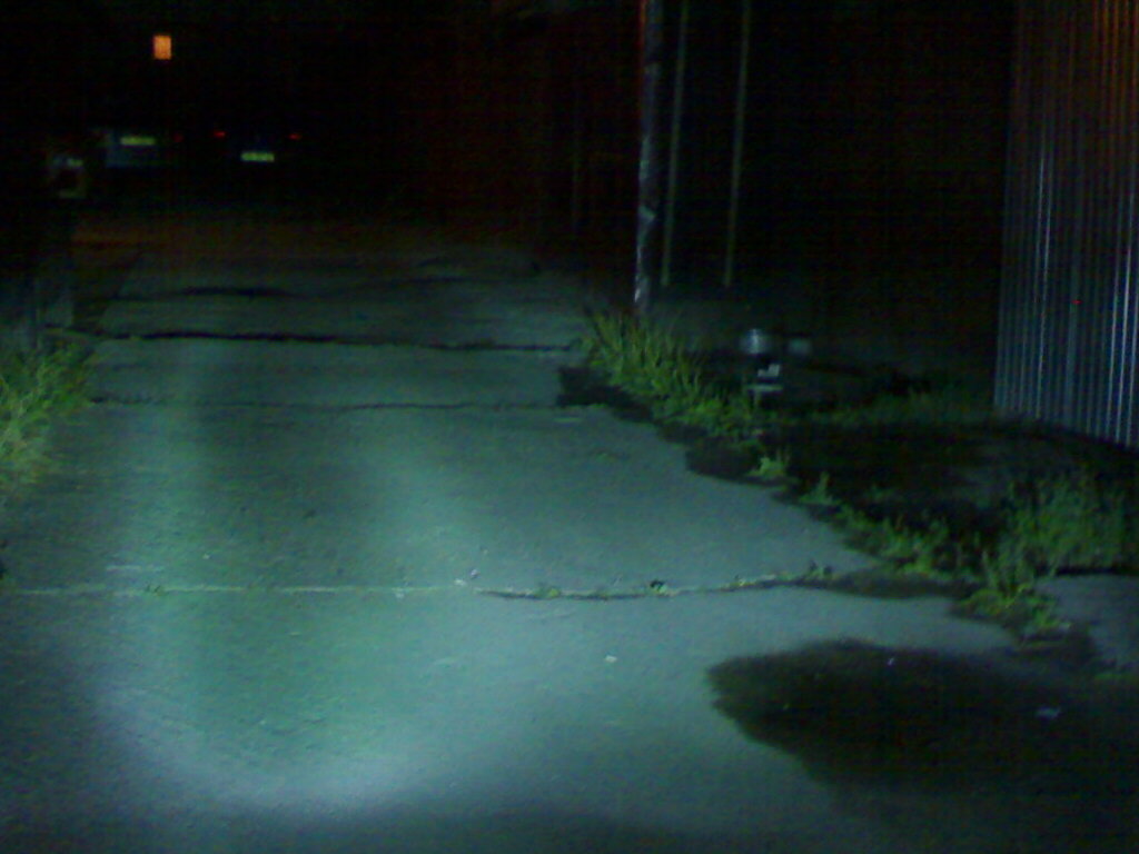

Farul din dreapta bate fff bine , cel din stanga face o pata... :( aveti idee de la ce poate fi si cum se poate remedia? Reglajul de inaltime e facut pe aparat
Edited by uskt2005
Nu prea ai cum sa rezolvi pata aia. Mai mult ca sigur ca este din far problema. Iar daca incerci sa o reglezi pe lateral portiunea de drum iluminata va fi destul de ingusta.
Schimba becurile intre ele. Ce se intampla?
"Pata" de genul ala aveam la Dacie in cazul becurilor tip lampa cu halogen. Problema de fapt nu este o problema, oglinda farului este conceputa sa lucreze optim la o pozitie foarte precisa a filamentului becului. Cind becul nu se "pupa" cu oglinda, voila pata. Am gasit o solutie invirtind becul putin. Evident, catarea becului nu mai intra in catarea farului insa lumina se imprastia perfect uniform. Nu stiu daca merge smecheria asta la xenoane, probabil ca nu ...
"....Cind becul nu se "pupa" cu oglinda, voila pata. Am gasit o solutie invirtind becul putin. Evident, catarea becului nu mai intra in catarea farului insa lumina se imprastia perfect uniform...
Pata aceea o am si eu, probabil in alta forma si fix la acelasi far. Tind sa cred ca e din constructia/proiectarea farului sau a bulbului din far. Aceeasi pata a fost atat cu becurile originale si este si cu actualele becuri. Eu chiar sunt curios de solutia propusa de tine. Diseara se pare ca am sa mesteresc iar pe la masina :D
Pata s-a rezolvat scotand bulbul din far, doar la acest far, cel din dreapta lumineaza bine.
Nu am primit flashuri de la ceilalti participanti la trafic, in concluzie tind sa cred ca nu a influentat in rau scoaterea "ciupercutei" din far.
