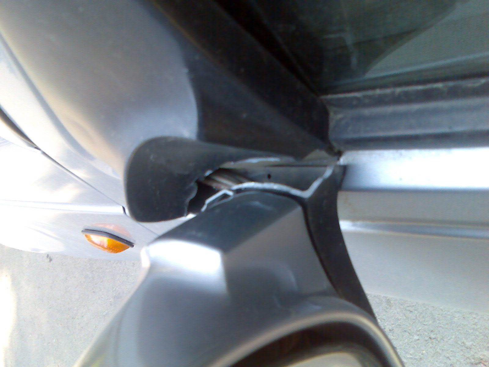

Am gasit masina intr-o dimineata cu oglinda lasata. Probabil vre-un suparat pe locul de parcare.
Oglinda este rabatabila cu reglaj manual ( din interior ). La o prima inspectie am observat capacul din plastic care tine oglinda pe portiera ca este crapat. Intre timp datorita vibratiilor, crapatura s-a transformat in ruptura si acum oglinda atarna practic. Intrebarea este: pot inlocui numai suportul acela din plastic? sau trebuie inlocuita toata oglinda? Mentionez ca in rest oglinda este functionala.

Poti sa-l schimbi separat.
se poate face la service la radacini? sau va trebui sa cumpar eu unul si sa-l schimb pe genunchi?
Share on other sites
Poti sa-l schimbi singur,nu-i mare inginerie,sau daca vrei poti sa mergi in orice service si ti-l schimba in 10min.
am sunat la radacini si cei de acolo mi-au spus ca schimba corpul oglinzii cu totul si ca nu au doar plasticul separat. ai idee unde gasesc acea piesa in vre-un magazin?
Tin sa cred ca nu vei gasi corpul ala rupt separat (nou),dar totusi incearca, vezi pe la dezmembrari sau intreba colegul nostru pe forum "piese daewoo".
