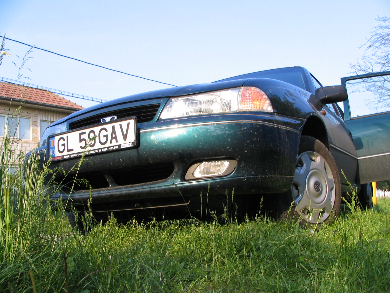

Pentru conformitate, asa arata oglinzile la standard:
Mecanismul de reglaj este numai pt STD adica pt modelul tau, cele de EXE sunt electrice, adica altfel .
N-am stiut ca exe are electrice. Cel putin la Cielo care le-am vazut eu, tot mecanice erau. Daca e asa, inseamna ca este pentru modelul meu. Am sa-l intreb pe Nicu Barbu.
Si cred ca te inseli, electrice stiu ca are espero.
Ai dreptate nu are electrice decit de la Espero in sus, dar oglinda la exterior este identica cu cea de Espero (aia rabatabila de Cielo ). Oricum cel mai bine il intrebi pe Nicu Barbu .
