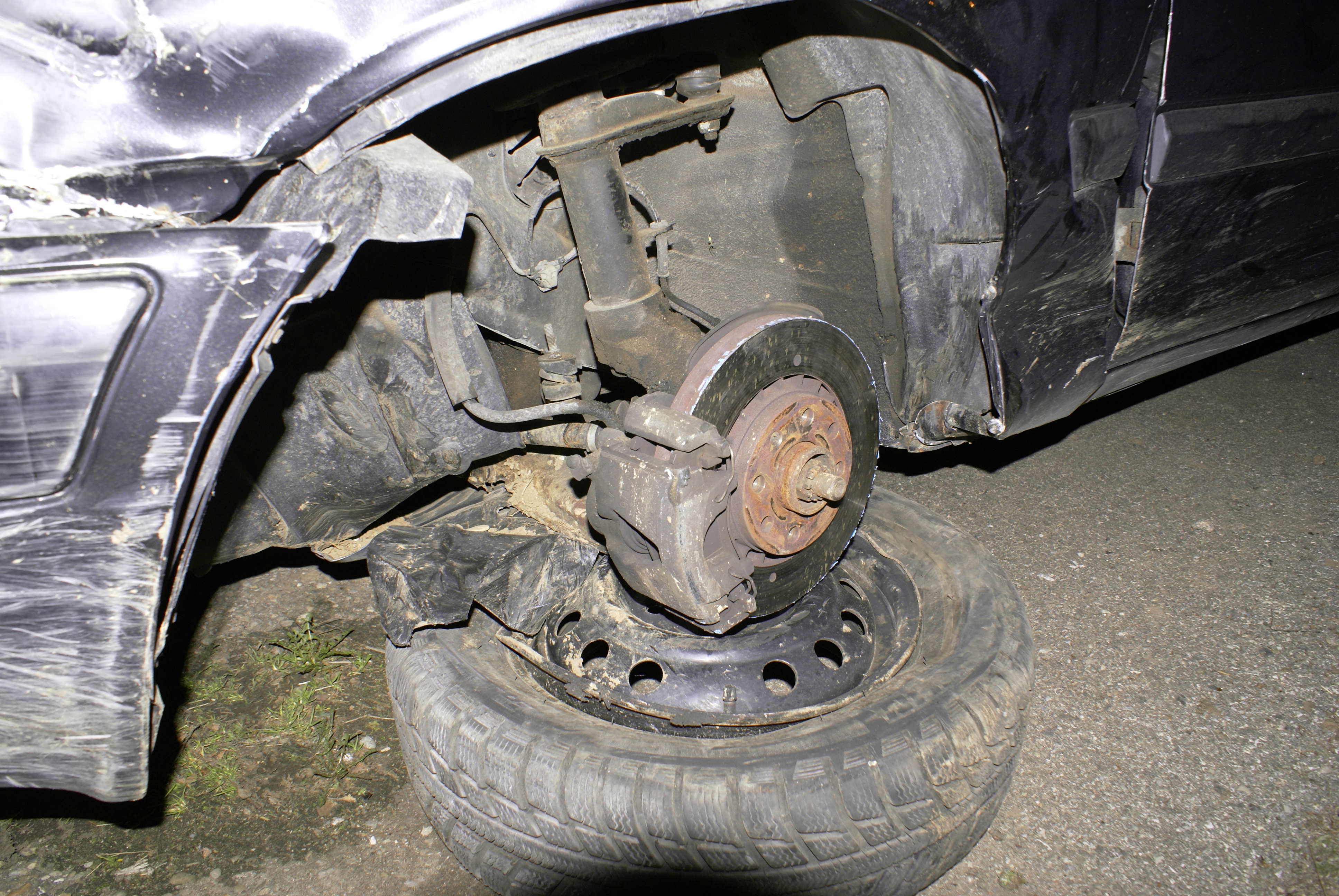

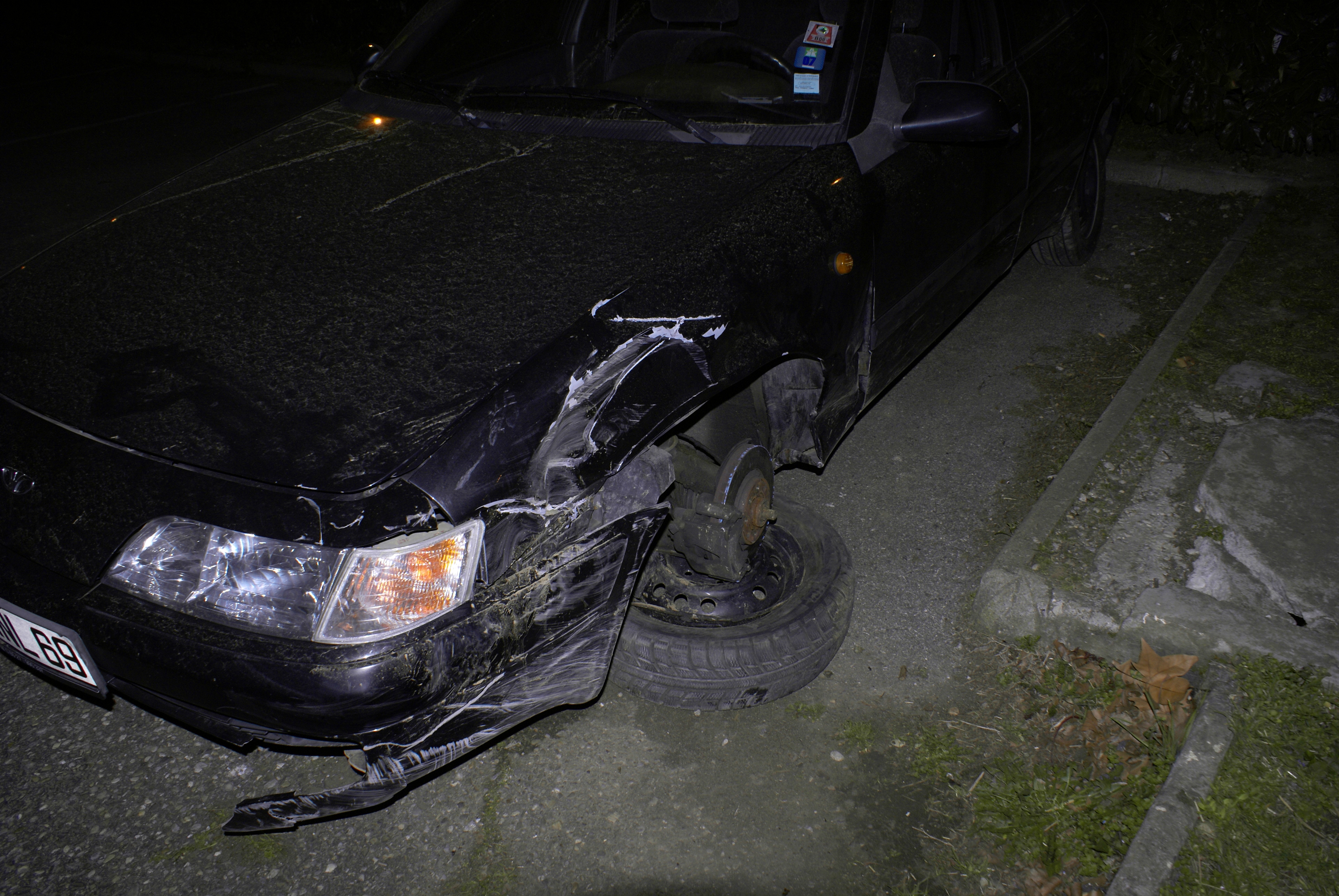

stormlv Posted March 5, 2008 Buna, Am avut un accident cu masina mea (Espero 2.0CD din 95) acum cateva zile. Am intrat intr-un sens giratoriu si am reusit sa-mi indoi aripa + sa stric multe chestii pe sub masina (in special la roata fata stanga). Planetarele sunt ambele iesite din cutia de viteza, suportul rotii fata stanga e indoit, etc. Vream sa stiu daca as cumpara un espero 1.5 pentru piese as putea sa le folosesc la al meu sau exista diferente la directie, etc.? Am pus si niste poze cu masina...dupa accident Any ideas? 10x, Vlad Share this post Link to post

Salex Posted March 20, 2008 Nu prea. Cel mult ceva de pe partea audio, in cazul in care aveai ceva deosebit pe Espero. In rest ... nimic care sa merite: o lama de stergator, antena automata, ceva componente de la timonerie (daca ai cutie manuala). Una peste alta, nu prea ai ce sa iei de la Espero sa pui pe Leganza Share this post Link to post

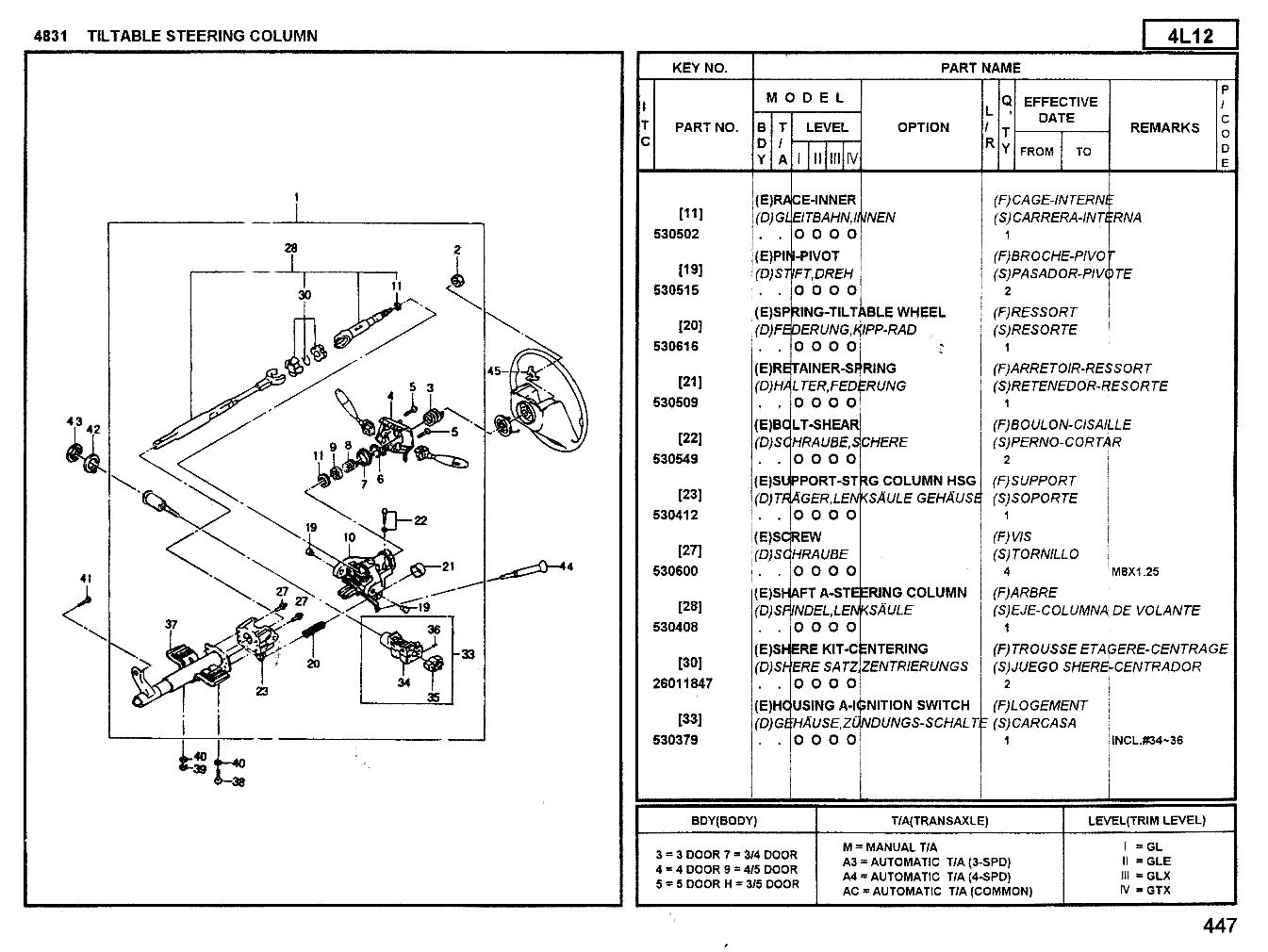

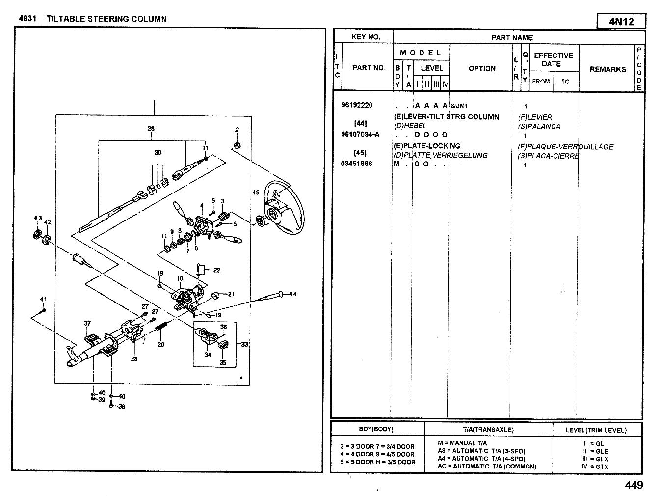

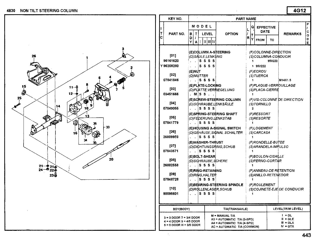

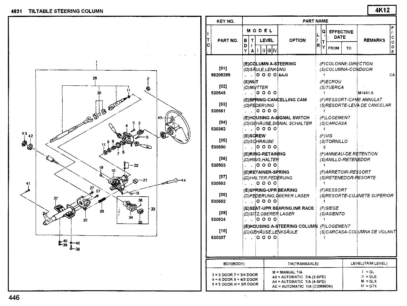

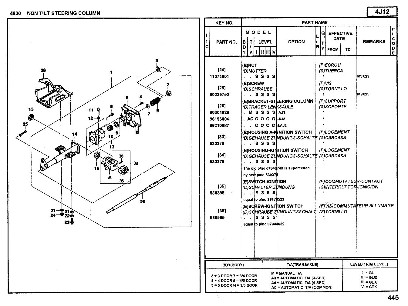

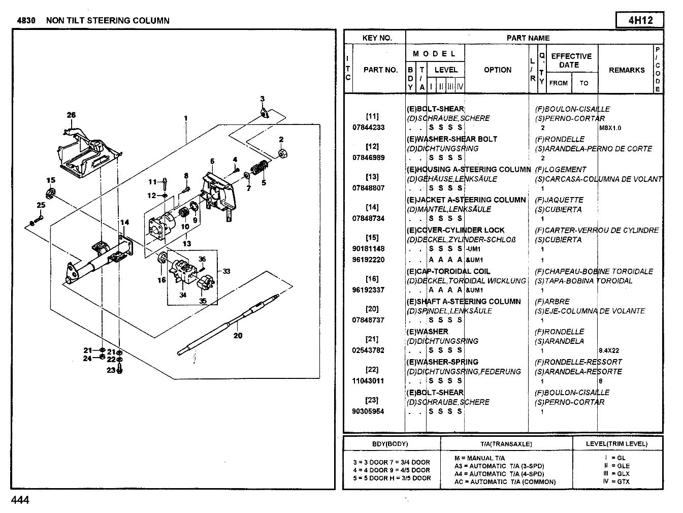

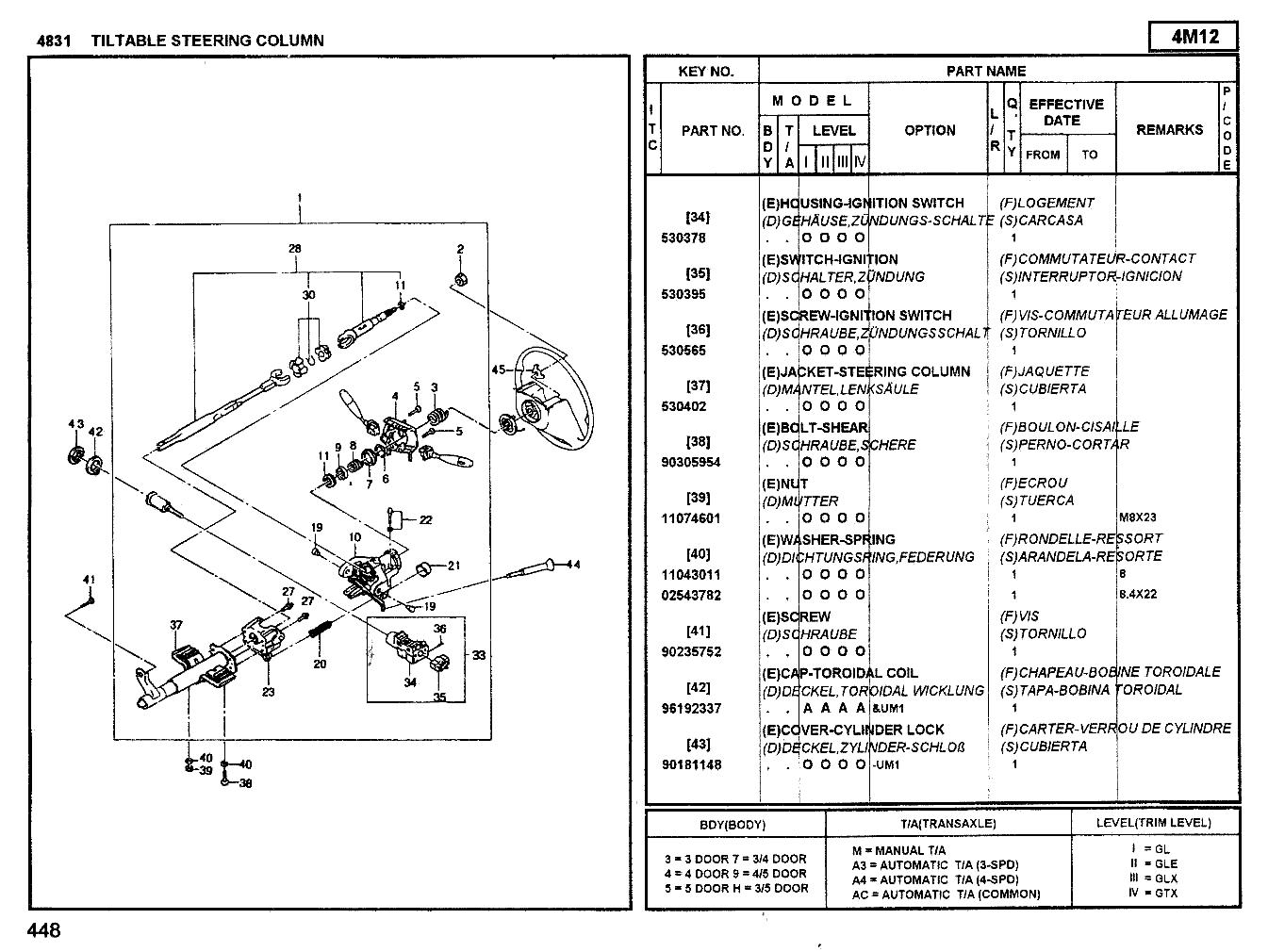

lascarica Posted May 5, 2008 Intrebare retorica: I-a venit ideea la cineva sa ia de pe Nexia volan reglabil sa puna pe Cielo? Cica s-ar potrivi. Am o mica indoiala care se va destrama miine dupa ce il montez pe masina. Cine a demontat coloana de directie cu volan cu tot de pe Cielo? Se desface greu? Ma gindesc la suruburile mari de sus cia 1 ar fi blocat sau ceva de genul... Share this post Link to post
ovi_jer Posted May 5, 2008 (edited) Poti verifica aici ce ai de schimbat. Volan fix Volan reglabil Edited May 5, 2008 by ovi_jer Share this post Link to post
lascarica Posted May 6, 2008 (edited) Multam' fain Ovi. Azi am comis-o. Sint posesorul fericit a unui Cielo "romanesc" cu volan reglabil; a mers "uns". Nu am facut decit o singura modificare am scos deblocarea automata volan, nu intra contactul meu in coloana noua. In rest schimbat toata coloana, pastrat volanul meu. IUPIIIIII ! Acum stau si eu ca boierul fara volan pe genunchi, si asta pe scaunul reglat aproape de max pe inaltime Cine e interesat de amanunte pe mail. Edited May 6, 2008 by lascarica Share this post Link to post
