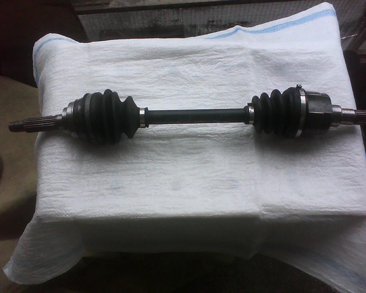

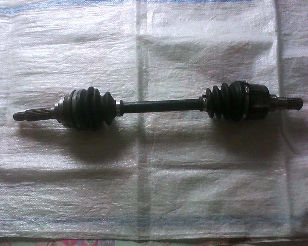

Semnalizari Aripi (Lucasuri) Cielo Si Tico
TICOlos replied to TICOlos's topic in Piese si subansambluri auto
Reducere 25 lei ambele, asigur montajul in Pitesti. -
Reducere 120 lei, montajul inclus in Pitesti.
Reducere 160 lei.
2900 lei, eventual schimb cu o masina mai ieftina, plus bani sau piese auto (Dacia si altele), plus bani.
