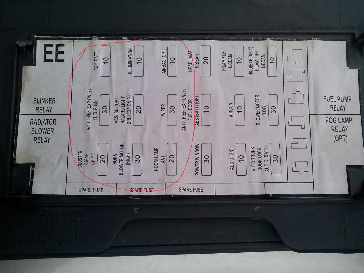

Probleme Electrice
Maverick77 replied to raz_sor's topic in Probleme tehnice Cielo, Nubira, Espero, Leganza
Am verificat din nou sigurantele, le-am scos pe toate, spray de contact in socluri etc. Am verificat si toate becurile, nu este nimic peste specificatiile masinii. Dupa un drum de 50 km nu pare sa se mai fi incalzit sigurantele, dar releele mentionate mai sus se infierbanta destul de tare. Pareri de la veterani? -

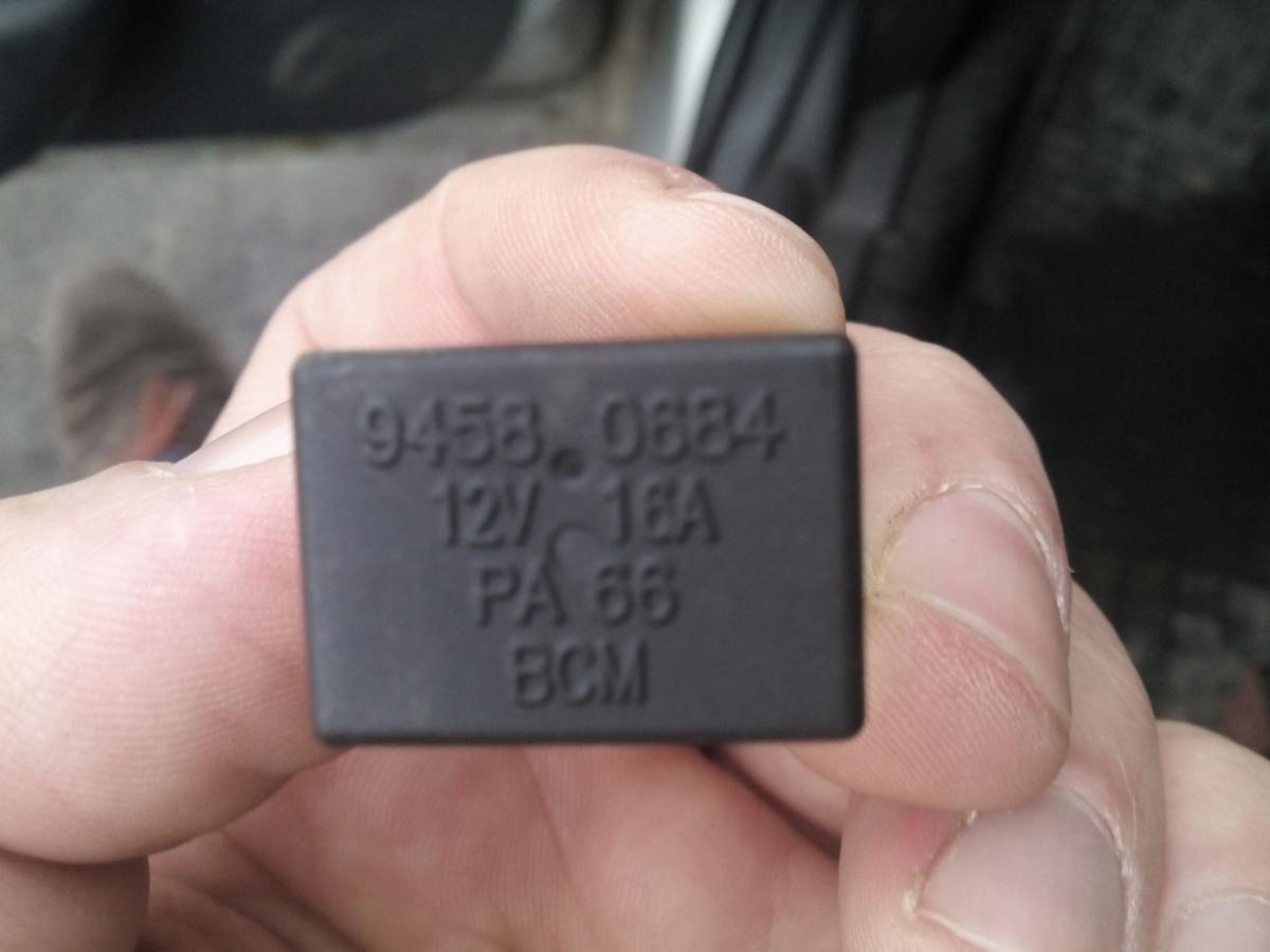

Probleme Electrice
Asta e releul buclucas, mai este unul exact la fel langa el , ambele se incing destul de tare. Contactele arata foarte bine, sigurantele sunt ok. Nu am consumatori pe masina , altii decat cei din fabrica. Atasez si poze, partea incercuita a schemei tabloului de sigurante se incalzeste, nu localizez exact de unde. -
Probleme Electrice
N-am avut timp sa identific exact care sigurante, dar e vorba de jumatatea tabloului dinspre portiera...sper sa am timp la sf saptamanii si sa fie si un pic mai cald afara sa vad si releul. Intre timp, mai studiez topicurile pe forum...aveti idee ce s-a intamplat cu site-ul cieloclub.ro? -
Probleme Electrice
Salut! E foarte posibil sa fiu off-topic... Am un Cielo Exe din 2006 si se incing sigurantele cand aprind luminile(nu conteaza daca sunt pozitii sau faza de drum sau faza lunga). Se incing sigurantele destul de tare si un releu in spatele tabloului de sigurante. Si mai nou, cand am mai multi consumatori deschisi incepe sa scartaie foarte tare ceva la alternator. S-a mai intalnit cineva cu problema asta? Multumesc anticipat! -
