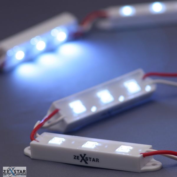

Salut. Eu am pus doua module cu led-uri superflux de 12V, prinse intr-un surub de la fiecare din difuzoarele standard. Aceste module le-am alimentat din portbagaj, de la firele lampilor numarului (legte direct, fara intrerupator). Daca doriti revin cu poze. PS Am folosit niste module asemanatoare si la lampa interioara (4 module x 3 led-uri) fara nici un fel de modificare a lampii.
