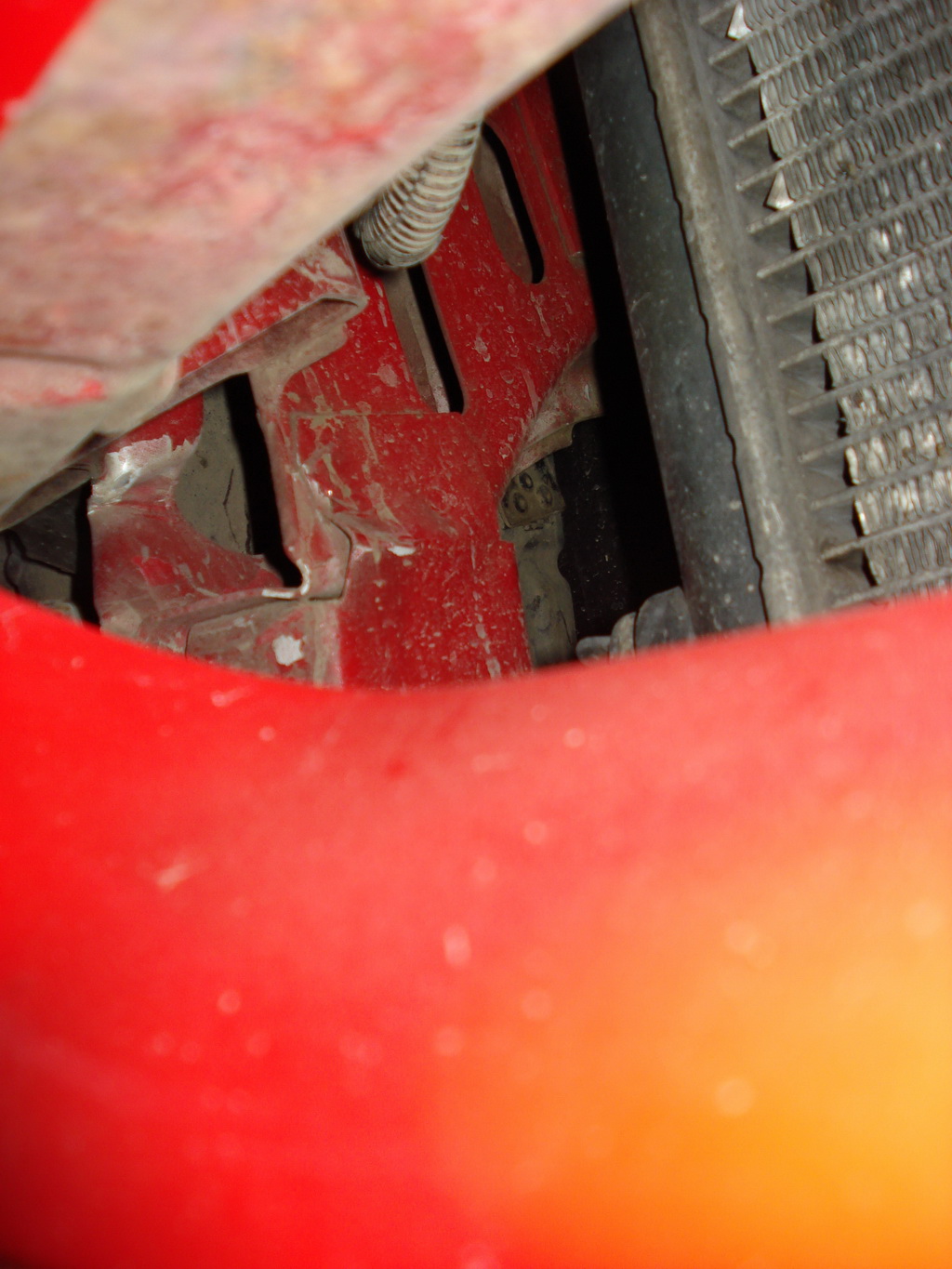

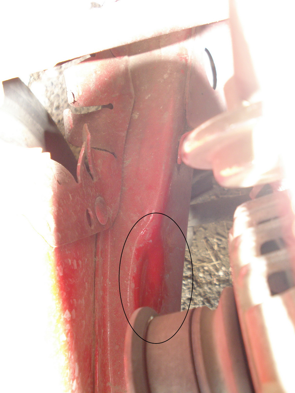

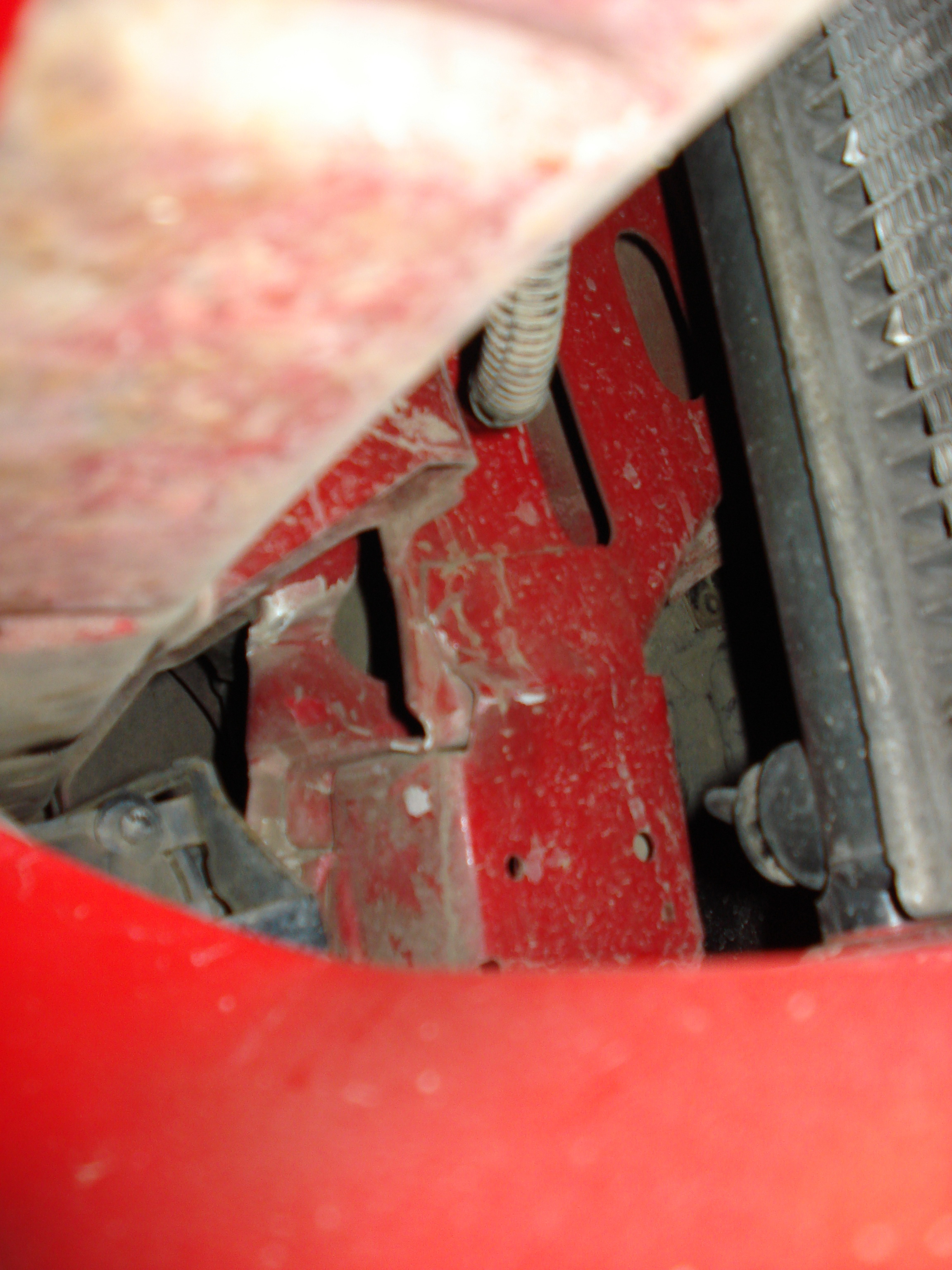

salutare lume!! de vreo 3 luni am cielo, de vreo 2 sapt am observat ca partea din dreapta fata e mai ridicata decat partea din stanga fata, uitandu-ma mai atent am observat ca lonjeronul din dreapta e un pic indoit, se vede ca un cerc intrat inauntru pe suprafata lonjeronului. partea din fata ma refer la traversa radiator a indoit un pic capacul lonjeronului din fata, aripa din dreapta e un pic iesita in afara deasupra rotii, cauciucul e uzat pe partea din interior. masina nu pare botita ...cred ca din greseala am dat cu traversa radiatorului intr-o gaura nu imi aduc aminte exact. stiu ca trebuie sa fac geometria directiei, dar intrebarea mea este umatoarea: se poate trage lonjeronul in jos? cred ca mi s-a ridicat in sus din partea din fata. am pus doua poze ...una cu lonjeronul si una cu traversa radiator...da-ti si voi cu parerea...ms
