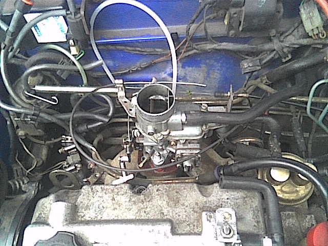

Intre timp m-am mai dumirit si m-am gandit cum s-ar putea face un "transplant" de carburator. Am tot respectul pentru ingineria din carburatorul original, dar buzunarul meu e mai practic: "e mai bun carburatorul care determina un consum mai mic", zice el.

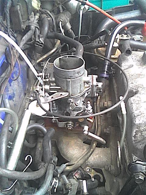

Asa ca am trecut la treaba. Am reconditionat si modificat un carburator pt Dacia 1300 (cu difuzor de 25,5mm).
Au fost necesare o sumedenie de modificari si adaptari, dar pana la urma s-a realizat. Si...merge.
Mai sunt necesare reglaje fine si optimizari, dar inceputul a fost facut.
Iata doar cateva modificari/adaptari necesare:

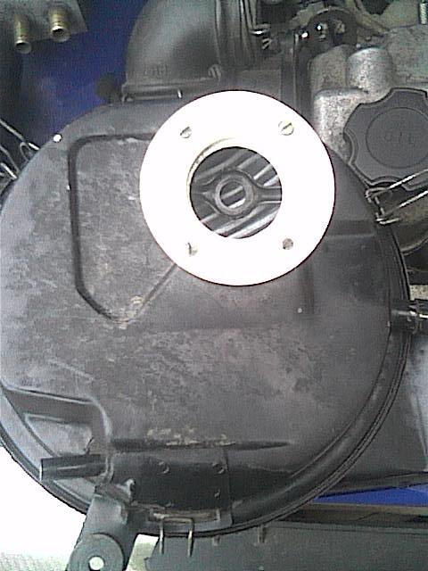

- flansa talpa carburator (textolit 12mm grosime). Flansa se deseneaza dupa conturul unei garnituri originale de talpa carburator Tico, dar se decupeaza doar gaura corespunzatoare corpului II. Apoi se suprapune o flansa calda de la carbul de Dacie centrata pe acest decupaj, gaurile de prindere fiind rotite cu 90 de grade. Se traseaza si apoi se dau gaurile. Cele 4 gauri pentru prindere pe galeria de admisie se fac de 9mm, iar cele doua pentru carbul de Dacie si fac de 6,5-7mm si se fileteaza M8 (in ele vor intra doua prezoane M8 de care se prinde noul carburator).
- cala de textolit, elice economizoare si garnituri de carton pentru carb de Dacia (fiecare se vor pili/poliza un pic pentru a face loc celor doua suruburi de prindere pe galeria de admisie)
- inel (reductie) plastic pentru racordul la carcasa filtrului de aer

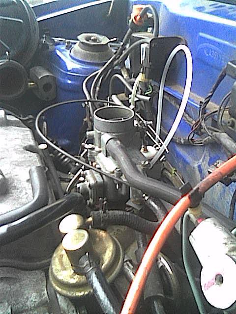

- scripete plastic si suport din platbanda metalica pentru devierea cu 90 de grade a cablului de acceleratie
- inel adaptor (bronz) pentru centratorul de amestec din carburator (reduce suprafata difuzorului, crescand viteza aerului prin carburator, pentru o pulverizare mai buna)

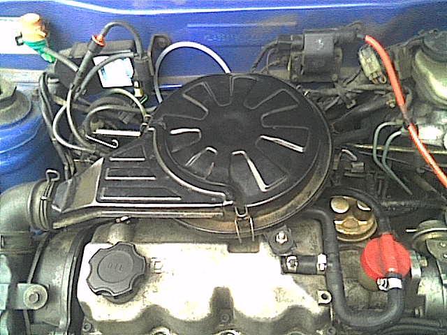

- ureche metalica (platbanda metalica grosime 2mm) pentru prinderea carcasei filtrului de aer (nu se mai potriveste la vechea gaura din capacul culbutorilor)
- cablu de soc de Dacie
- vreo 20cm cablu frana bicicleta (se innadeste cu cablul de acceleratie, folosind un conector electric cu suruburi, fara a-l modifica pe cel original al masinii, pentru a face usor revenirea la vechiul carburator).
- etc.
Daca sunteti interesati de detalii, va mai dau.

Da, Carfil-ul de Dacie e un pic mai mare decat trebuie la acest motor, dar se poate jongla cu asta. Am pastrat jicloarele originale (135/170), insa am facut o modificare la centratorul de amestec, pentru a micsora suprafata de trecere si a creste viteza de curgere a aerului prin carburator.
Consumul obtinut nu e fantastic. Cu 5.6 litri am parcurs 56km numai prin oras. DAR: vremea a fost rece, traficul foarte aglomerat, drumuri scurte si cateva sesiuni de reglare ralanti si amestec, accelerari bruste (de proba si pentru a ajuta revenirea clapetei de acceleratie, care era trasa slab de arc). Cu "uzina" originala (carburatorul dublucorp) pe motor as fi depasit 11-12l/100km in aceste conditii. Da, e adevarat, nu e un castig extraordinar, dar se mai pot face optimizari. De exemplu, pana acum am mers fara corectia vacuumatica a avansului. La Carfil priza de vacuum pentru delcou este sub clapeta, deci nu am putut sa o folosesc. Mai trebuie lucrat si la reglarea pozitiei socului. De asemenea, se mai poate adapta o supapa ("teu economizor") pentru reducerea consumului in frana de motor.
Poate pare uimitor, dar masina accelereaza bine (pot porni cu scartait de roti) si sta la ralanti binisor. La inceput tremura tare la ralanti desi surubul de amestec era desfiletat aproape de tot, insa am marit un pic orificiul jiclorului de ralanti si situatia s-a corectat.
In fine, faptul ca aceasta "fosila" (carburatorul Carfil 32 IRMA) a facut cam aceeasi treaba ca si carbul original arata tocmai ca e o "fosila tanara". Daca vi s-a parut neperformant acest model, sfatul meu ar fi sa mai citim despre el. Din intamplare face totusi treaba buna pe multe masini, daca este bine reglat si intretinut.

66km parcursi exclusiv in oras cu 5.6litri benzina (de la Petrom, FP 95) pe vreme rece (minus 1-3 grade). Si inca ceva: carburatorul este reconditionat (curatat, reparat, reglat) si i-am modificat centratorul de amestec (difuzorul mic).
Deci 8.48 la suta.
Uimitor!
"Fosila" e vie!  <img src= )">
P.S.: S-ar putea ca cea mai mare parte a reducerii de consum sa se datoreze socului manual (pe care il imping dupa 1-2 minute) si faptului ca sub carburator am acea flansa de textolit care il face sa stea mai rece decat cel original la acelasi regim de functionare, evitandu-se astfel incalzirea exagerata a aerului admis. Acest truc e folosit in special la curse, dupa cum bine stiti, pentru a creste putin puterea motorului.
In orice caz, modificarea este complet reversibila, astfel ca voi putea trece din nou la carburatorul original in cazul in care vor fi probleme la ITP. E doar un experiment.

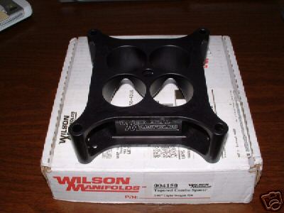

Oricum, se poate retine ideea cu flansa de textolit adaugata chiar sub carburatorul original. Se foloseste in alte tari chiar la masinile de oras, ca piesa de tuning, realizata din diverse materiale (aluminiu, lemn, textolit) si cu diverse configuratii ale deschiderii (complet deschise, cu sept, cu doua-patru gauri, avand canalul cilindric sau conic), sub denumirea de "carburetor spacer".
