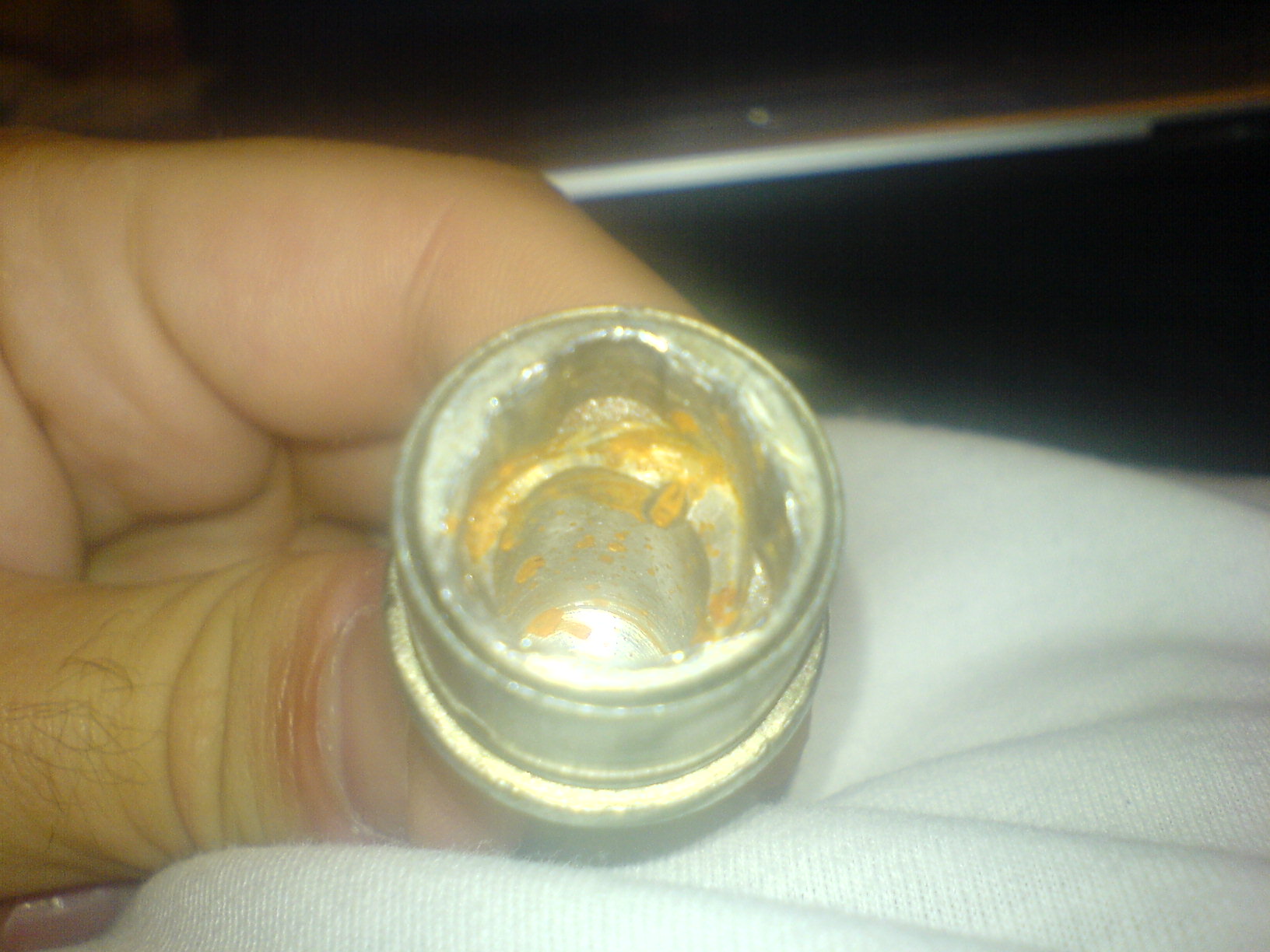

Dati-mi o idee, va rog... cheia antifurt cu care desfaceam prezoanele rotilor s-a rupt inexplicabil si acum ma paste un mare pericol : daca fac o pana, acolo raman cu masina, nu mai pot sa scot roata sa o inlocuiesc...
Cheia avea trei varfuri de otel care se potriveau in scobiturile aferente din prezon... acum varfurile sunt rupte si nu mai pot sa fac nimic ! am dat sa mi se faca cheia , sa mi se sudeze cumva alte varfuri ( nu stiu cum sa le zic altfel..) in locasul celor rupte, dar cand am incercat sa desurubez prezonul, varfurile nu au rezistat si s-au rupt ca niste chibrituri... si scenariul s-a repetat de 3 ori ! adica mesterul mi-a facut de 3 ori cheia, cu diverse tipuri de materiale ( foaie de arc din otel, etc) dar nu merge, se rup imediat ce incerc sa desfac roata ! Avand jante la care tin foarte mult, nu vreau sa ma gandesc ca ar trebui sa le tai cu flexul ... Are cineva dintre voi antifurturi similare? cand le-am cumparat, erau intr-o cutiuta negru-albastruie , cu doua chei antifurt si 4 prezoane speciale ( unul pentru fiecare roata) .

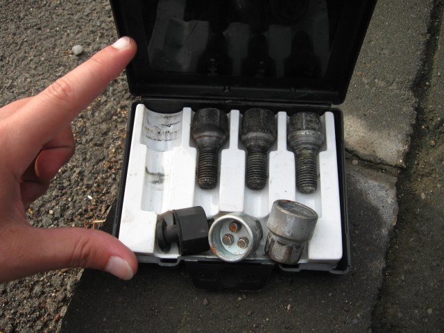

Ma duc sa fac niste poze, macar sa devem daca se potrivesc. Poate va vin alte idei noi vazand pozele.
 <img src= ">
Am facut pozele sper sa fie la fel.

STANTA MECCA SI MEDINA, ASTEA SUNT !!!!!! ASTEA SUNT !!!!! DE UNDE LE-AI LUAT ???? ITI TRIMIT BANI, FAC ORICE ! sau macar sa-mi trimiti o cheie de-a ta doar sa dau jos prezoanele si apoi ti-o inapoiez ( platesc deranjul, fac orice !!!)
PS. poti te rog sa faci o poza si cu spatele cutiei? merci. Pe spate scrie tipul masinii pentru care sunt destinate ( pe a mea scrie Opel si nu stiu mai ce...)
Mesterul a facut exact cum ai zi si tu, a calit, a decalit, le-a sudat de le-a inebunit, dar degeaba... tot s-au rupt. Adevarul este ca lucrul original este ...original.

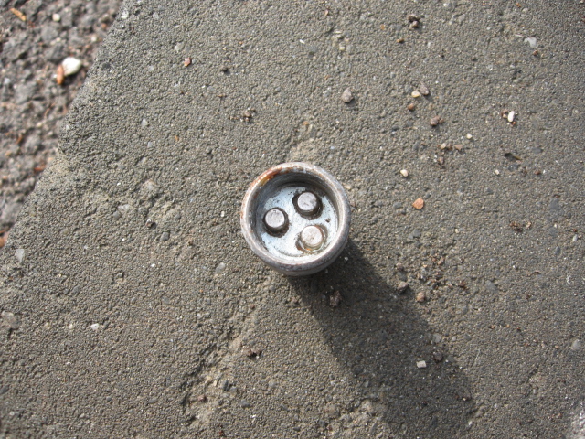

he he se pare că toate antifurturile sunt la fel!
Ar fi tare să se potrivească - halal protecţie!
Ale mele sunt altfel.
