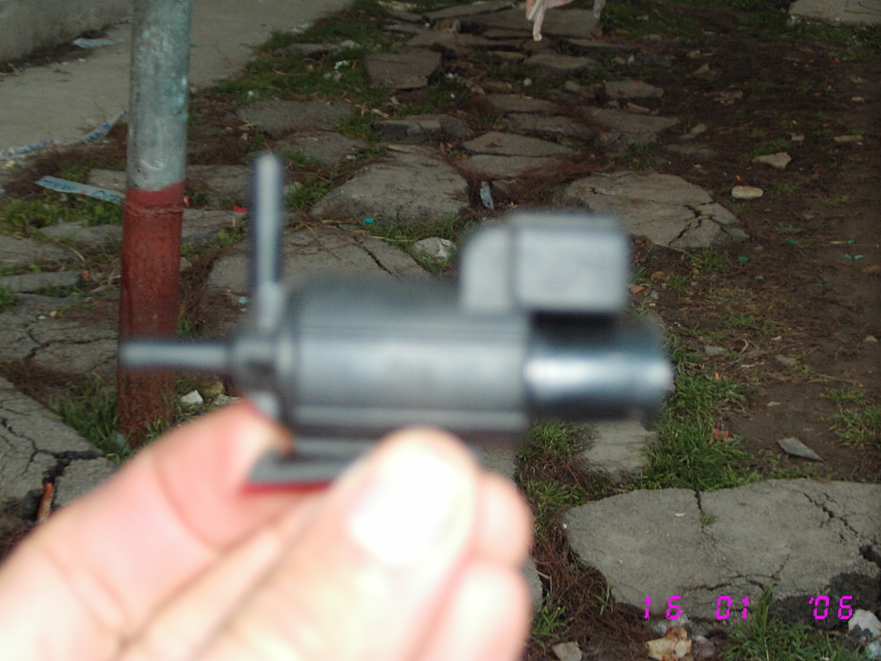

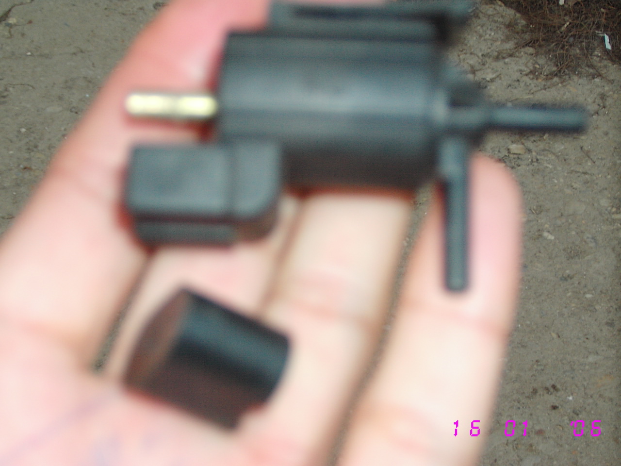

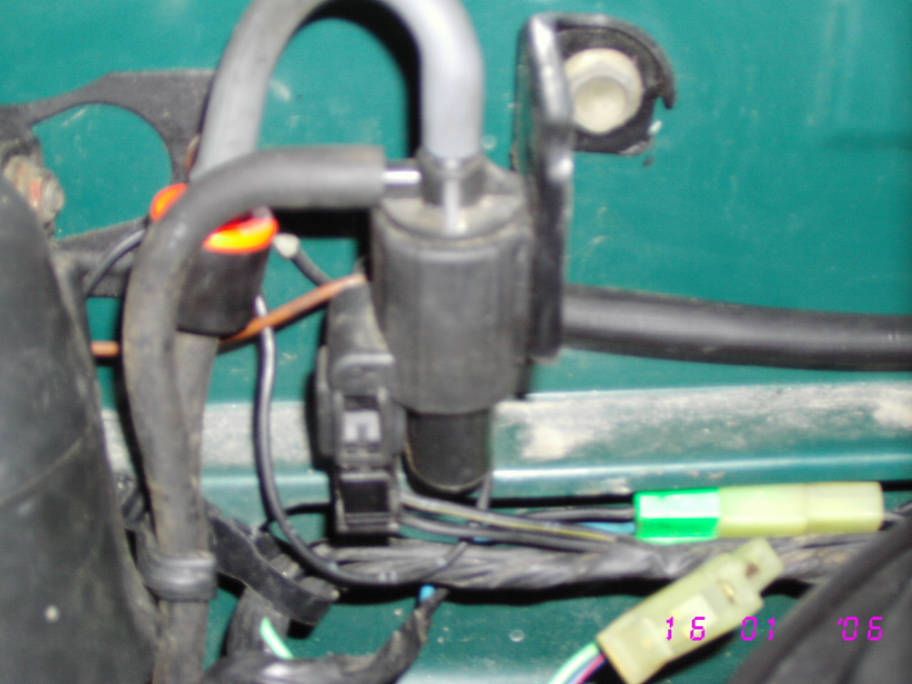

Rog ajutor calificat din partea unui cunoscător in TICO. Stie careva modul de functiune si rolul electrovalvei cu trei căi ? (simptome când se defectează ?) Sa fie aceasta electovalva cu trei căi ?
post-2247-1137425215_thumb.jpg post-2247-1137425468_thumb.jpg post-2247-1137425375_thumb.jpg

Conform pozei a III-a afisata de mine, în electrovalva intra trei conducte si anume: 2 axial(una metalica+ una de plastic)si una perpendicular pe capul electrovalvei (din plastic). Am testat electrovalva si la rece (nealimentată) dar si la cald(alimentata cu curent) iar rezultatele au fost asa:
- nealimentata conducta perpendiculara comunica cu cea metalica dar nu si cu cealalta conducta de plastic(axiala)
- alimentată, toate trei conducte comunică
Problema e ca, conducta metalica nu comunica cu nici o alta conducta ci este pur si simplu in aer, dar astupata de un filtru(capacel). Depresiune eu unul nu vad cum sa se formeze pt a actiona clapeta de aer din carburator intrucăt toate cele trei conductele comunica cu mediul exterior prin intermediul celei metalice. Asa e si la voi sau am eu probleme cu electrovalva ?

@Senna si @ ToPser, multumesc mult pt raspuns. Problema e ca dupa ce am cumparat masina, am constatat ca in apropierea electrovalvei cu trei cai, mai exista o mufa de culoare verde deschis care nu e folosita, electrovalva fiind alimentata de catre o mufa de culoare neagra. Zilele trecute am avut curiozitatea sa verific functionarea ei si am constatat ca, cu contactul pus si mufa neagra in electrovalva, aceasta nu deschide, insa cu mufa verde in ea si cu contactul pus aceasta deschide. Ce nu am verificat si sar putea sa aiba dreptate " ToPser", dar verific eu cand se mai incalzeste vremea e daca cu mufa neagra in electrovalva, cu contactul pus si cu butonul de aer conditionat actionat, aceasta electrovalva deschide ori nu. Daca da, atunci circuitul ei cel pe care l-a zis Topser si inseamna ca mufa verde e pt altceva, de nu, nu e asa si inseamna ca in electrovalva trebuie sa fie verdele si nu negru. Specific ca de 2 saptamani am bagat mufa verde si parca e mai rotund mersul motorului, insa doream sa stiu mai exact ce trebuie sa faca acea electrovalva si daca e bine ca doua conducte din ea comunica intre-ele fara nici o opreliste.(perpendiculara cu cea metalica). După părerea mea ea ar trebui sa inchida un vacum sau sa-l deschida. In carte am gasit o discutie despre o electrovalva care deschide si inchide alimentarea cu benzina , si deci nu putea fi vorba despre asta. @Senna. Referitor la faptul ca motorul nu mai porneste turat, sau moare , te asigur ca el porneste turat si fara electrovalva , intrucat mai inainte de ea , mai exista o supapa mica cu albastru care e o supapa de sens. Carbelitorul la TICO mai are si o alta supapa B.V.S.V, care se mai numeste si supapa control vacum si aia de se defecteaza , atunci motorul porneste neturat ori merge numai turat, functie de modul de ramânere al acesteia pe deschis sau pe inchis (tocmai ce am schimbat-o 15 RON)
