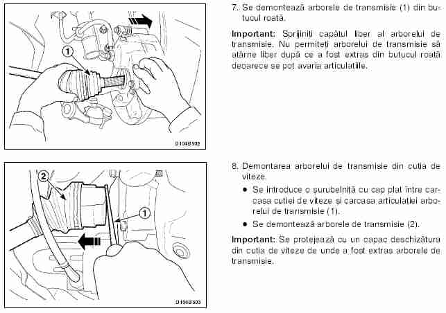

La Matiz cum se scoate planetare din cutie? Ca nu gasesc nici o siguranta in partea aceea. Din cate vad intra in satelit dar nu stiu cum se scoate.

Oare pot lucra numai la capatul dinspre roata, sau trebuie sa dau toata planetara jos??
Sunt la fel capetele doua cu doua, cele dinspre roata si cele dinspre cutie?

Foarte posibil sa se fi rupt de la asta burduful. Mai bine dai toata planetara jos, e mai mult loc....sau de o planetara cu totul, second...
De ce scrie in manual ca ''articulatia dinspre roata nu se desansableaza niciodata'' ??
