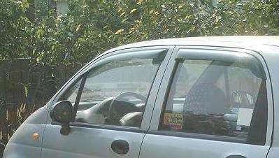

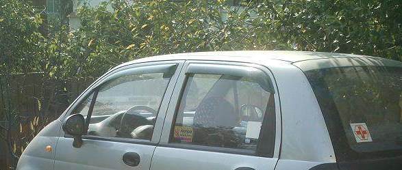

Liberatore Posted February 4, 2006 (edited) Eu am puse pe Matizul meu paravanturi de acest gen si sunt mai late si prinse cu adeziv. Nu fac zgomot si ma indoiesc ca pot fi "imprumutate" prea usor! P.S.: Sunt mai late decat cele din poze! P.S.: Sunt foarte bune la fumatori, sunt bune atunci cand mergi cu nitzica viteza si lasi geamul intre deschis pe marimea paravantului ... si mi se pare ca dau si bine pe matizar! Edited February 4, 2006 by Liberatore Share this post Link to post
AAdorjan Posted February 4, 2006 Si care-i diferenta dintre astea si cele cu 3 posturi mai sus? Share this post Link to post
Liberatore Posted February 4, 2006 Parca parca sunt mai late ... Nu stiu! Or fi la fel! ... Culoarea e diferita Share this post Link to post
Liberatore Posted February 4, 2006 (edited) Dap ... probabil ca da! La mine sunt puse de vreo 2 ani si nu au fost probleme cu adezivul de nici un fel pana acum si nici nu a tras nimeni de ele! Edited February 4, 2006 by Liberatore Share this post Link to post

marius_eugen Posted February 6, 2006 Eu observ ca paravanturile astea nu incep din fata ( de unde incepe geamul mic ) . Si eu am impresia ca majoritatea curentului pe acolo se face . Paravanturile astea sunt mai mult sa nu-ti ploua in masina decat pentru curent . Iar curentul care deranjeaza pe sofer este cel la nivelul ochilor/urechilor/gatului , care nivel incepe exact de unde va spun si anume din dreptul oglinzii de mai jos . Ele trebuiau sa inceapa de jos de tot si apoi sa urce . Am avut si eu pe berlina si pe mine initial ma incomodau la oglinda , dar la voi nu-i nici o problema , ca aveti oglinda distantata de usa si nu-i in dreptul geamului mic . Voi le-ati prins de exteriorul usii sau cu cleme si pe interior ? Eu am inteles ca nu sunt recomandate cele cu cleme pentru geamurile electrice ( pentru ca se strica macaraua electrica ) si eu imi caut pentru Scufita mea ,dar nu gasesc modelul cu prindere cu auto-adeziv pe exterior . Share this post Link to post

marius_eugen Posted February 9, 2006 Mai oameni buni voi nu vedeti ca aveti masini diferite ??? Unul are Matiz si unul Tico !!! La Matiz se aude acel suierat poate exact din cauza a ce am spus si eu , adica nu incep de jos , ci mai de sus si lasa aerul sa treaca pe sub ele . Share this post Link to post

URX Posted February 10, 2006 [ La Matiz se aude acel suierat poate exact din cauza a ce am spus si eu , . Monteaza-le una linga alta .Nu lasa aceea distanta [aprox.4 cm]intre ele.Daca pui putin suflet le poti potrivi perfect.Am montat unui prieten conform indicatilor primite,iar la viteza de 100 km./ora se auzea acel suierat.Eu le-am montat pe al meu fara aceea distanta si nu se aude nici un sunet suspect. Share this post Link to post
