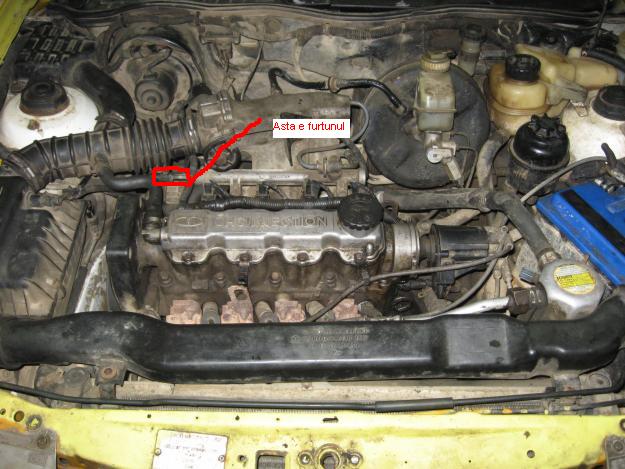

care furtun de sus frate???explica mai pe indelete sa inteleaga si aia ma,,,slab pregatiti in ale motoarelor,,ala de la pompa s-au alt furtun???
Nu merge amaorsata si ,,,de ex eu sa trag la furtun si cineva sa dea la automat???ajutor,am ramas pe zero si nu mai porneste.Am verificat toate fisele cu o bujie auxiliara si imi da scanteie cam rar,,,ce se intampla sa fie delco-ul s-au bobina???
ori trebuie amorsata pompa???Spuneti fratilor si la incepatori.
Edited by doryjan
Mai exlicit decat poza nu pot fi> :-? post-10203-0-30405100-1333213750_thumb.jpg
Are doua cleme pe care le apesi si se desface de pe rampa injectoarelor. Cauta firul rosu sub delco, e un fir lasat in aer, il cuplezi la borna + a bateriei si sugi din furtun.

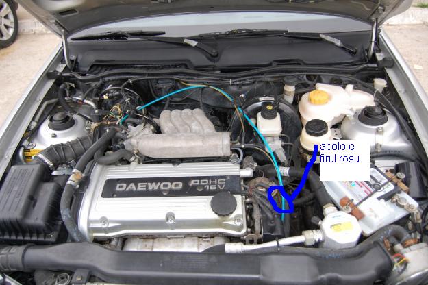

Buna, Am o problema , am un CIelo DOHC la care nu ii gasesc acel "fir rosu" de sub delcou. Prin manual am gasit la releu la firul 87a ca ar fi contactul de verificare a pompei de banzina.
AM dat jos pompa si am cuplat-o la baterie si umbla. Asa ca am ajuns la partea cu amorsarea.
Se pare ca DOHC nu are delcou. Deci ma uit degeaba prin motor. Stie cineva alta metoda de amorsare la DOHC 16V ?. Multumesc
Firul rosu e in partea dreapta a motorului cum te uiti din fata cam in dreptul pompei de frana,.Nu este prins de nimic, sta in aer si are o mufa mica rotunda in capat.post-10203-0-28335900-1338096277_thumb.jpg
Edited by danutza
