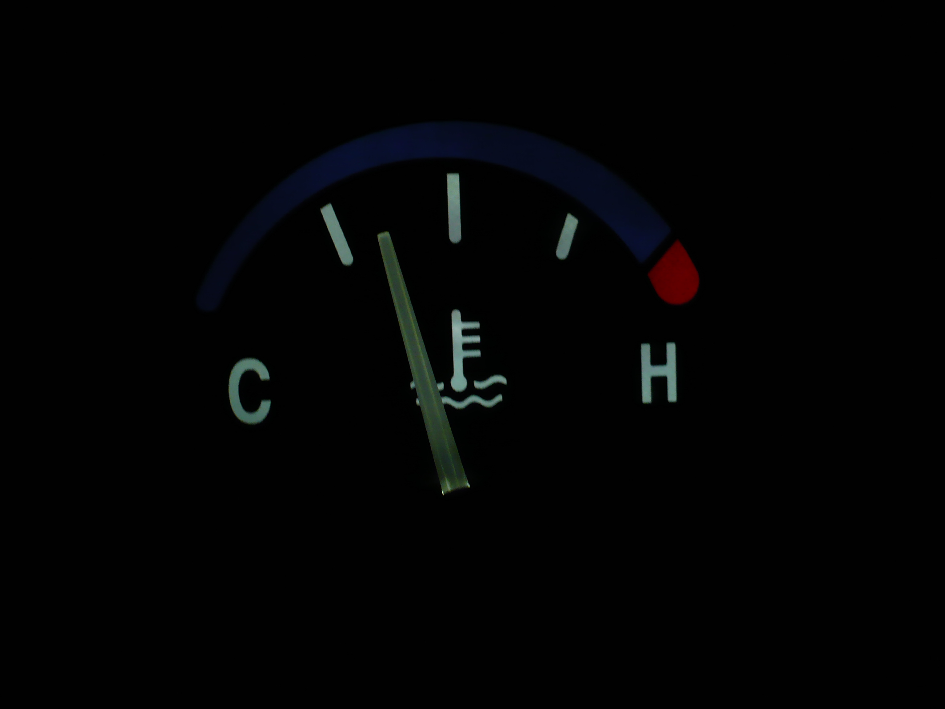

mai_76 Posted January 8, 2009 Va salut! Matizul meu face caldura multumitoare dupa 7-8 km si asta dupa ce a stat pornit cateva minute. Abia dupa vreo 20 de km face caldura bine, dar nu multumitor. Mentionez ca am spalat instalatia de racire de vreo 5 ori si i-am schimbat antigelul (albastru,10 lei l ).Nivelul apei este la fel ca inainte. Sa fie termostatul de vina? Masina este din 2005 si e second. Share this post Link to post
costinel Posted January 8, 2009 (edited) Din poza atasata de tine (si banuiesc ca reprezinta temperatura finala a lichidului de racire) reiese ca acest lichid nu ajunge la temperatura optima. In cazul normal, pozitia acului trebuie sa fie foarte apropiata (cam la 2 mm) de gradatia centrala (cea pe verticala). O cauza ar putea fi intradevar functionarea defectuoasa a termostatului (ori deschide prea devreme, ori nu se inchide complet), mai ales daca spui ca ai schimbat antigelul cu unul proaspat. Inainte de inlocuire, tot atat se ridica acul indicator? Edited January 8, 2009 by costinel Share this post Link to post
mai_76 Posted January 8, 2009 Da, tot atat. Problema am constatat-o anul trecut, dar am crezut ca asa e la matiz. Dupa studierea forumurilor am constatat ca nu prea e asa si am luat masuri. Prima a fost inlocuirea antigelului. Se pare ca trebuie inlocuit termostatul, dar nu pre stiu unde e! Share this post Link to post
costinel Posted January 8, 2009 (edited) E destul de simplu de identificat. Te uiti la radiator, in partea dreapta sus (pe sub carcasa filtrului de aer) are un furtun care face legatura cu chiulasa, printr-un "gat" metalic (ca pozitionare - pe sub pompa de frana). Acolo, in acel bosaj, este termostatul. Sper sa te descurci, ca nu e chiar asa greu. Urmareste efectiv traseul furtunului gros de la radiator pana la chiulasa. Edited January 8, 2009 by costinel Share this post Link to post
mai_76 Posted January 11, 2009 Mersi de informatii. Maine ajung la Craiova, imi cumpar termostat si-l si schimb! Sper sa ma descurc, ca am Dacie de mai mult timp si m-a-nvatat ceva mecanica! Share this post Link to post
mai_76 Posted March 1, 2010 Revin. Nici dupa un an nu am reusit sa identific problema si asta dupa ce am schimbat 2 termostate de inca 2 ori antigelul. Acul nu vrea sa urce mai sus si pace. Nu m-ar mai deranja prea tare, dar ma gandesc ca neincalzindu-se apa la temperatura optima, nici motorul nu functioneaza cum trebuie. Aveti vreo solutie? Share this post Link to post
