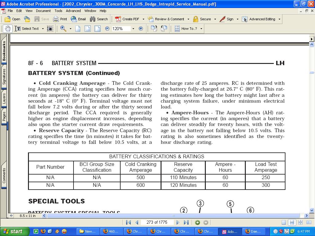

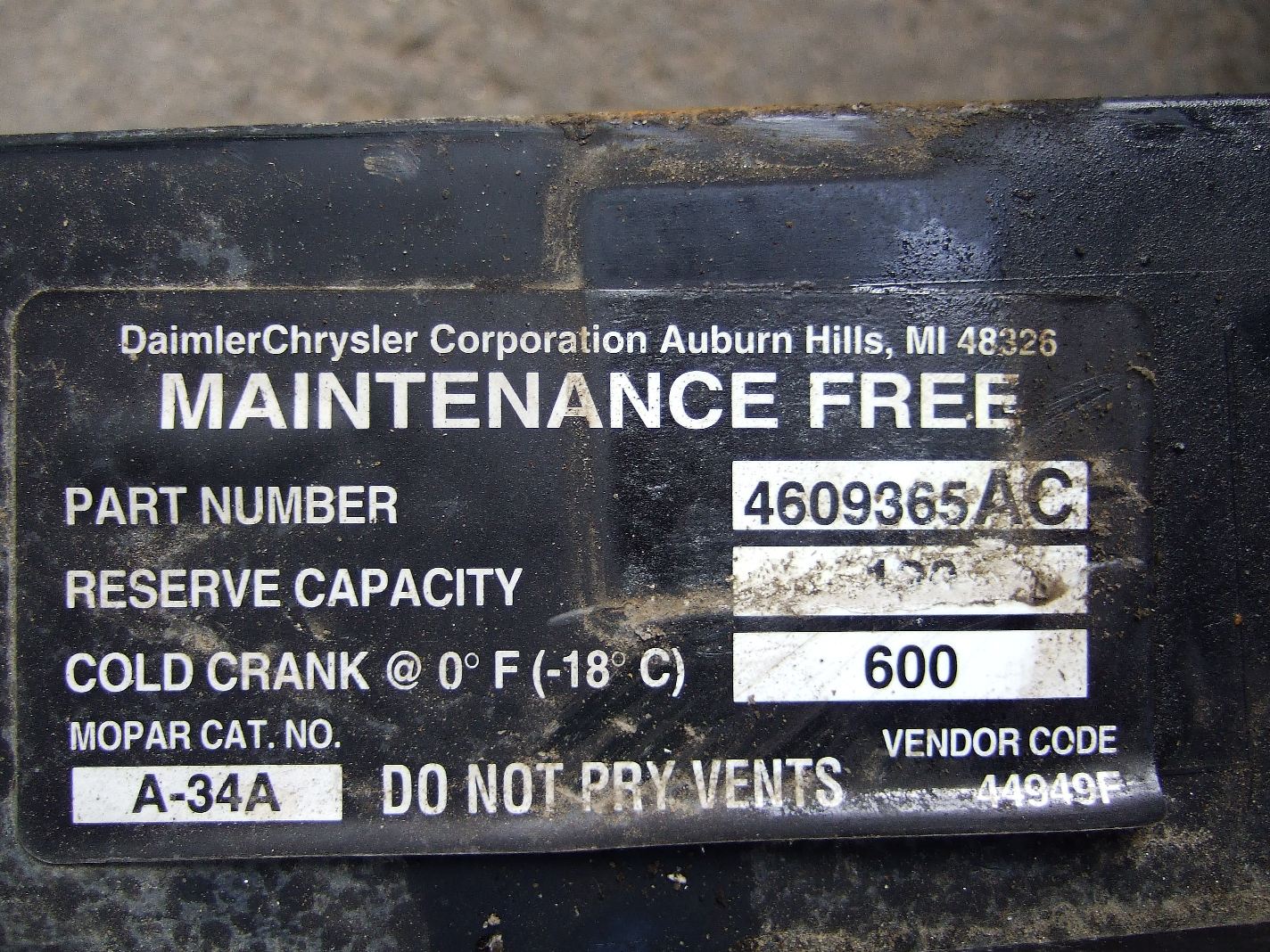

Gasim un baiat mai destept ca mine sa imi traduca si mie cati amperi are bateria mea ?
Ca sa stiu ce sa caut. ( la RESERVE CAPACITY scrie 120 )
Intrebare : dimensiunile bateriilor au vre-o corelare cu amperajul din ele ?
Ma bate gandul sa iau una cu amperaj mai mare dar e vital sa intre in spatiul existent.
Edited by Cumnatu
In mod normal da ,capacitatea bateriei este direct proportionala cu dimensiunile ei ,dar au aparut baterii din ce in ce mai mici la capacitati sensibil mai mari ! De exemplu am gasit pt Tico bat.poloneza(ZAP) de 35 A/h si Bosch 45 A/h la exact aceleasi dimensiuni (diferit fiind pretul evident) In cazul asta tehnologia Bosch si-a spus cuvantul!
Bateria ta are 60 A/h daca e sa dam crezare tabelului !
