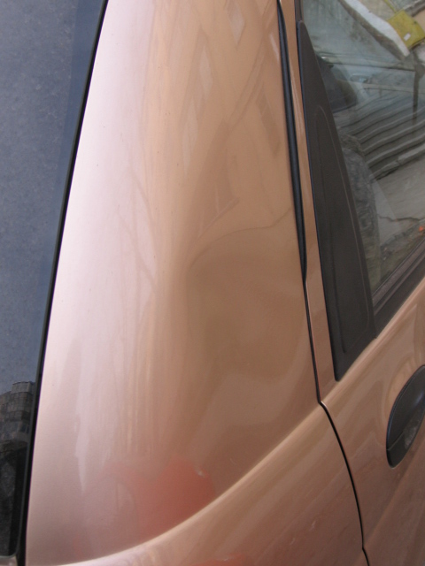

saka Posted February 9, 2007 Am gasit si eu stalpul din spate drepta indoit. Am un matiz SE... Oare pot ajunge prin interior sa imping tabla? Cum se poate scoate aparatoarea de plastic din interior? Daca imping tabla, sare vopseaua? Pun si niste poze ca sa va puteti face o idee: Share this post Link to post
Englishman Posted February 9, 2007 Ce pot eu sa-ti spun SIGUR este ca vopseaua NU va sari, daca ajungi dedesubt impinge linistit, nu va sari deloc. Share this post Link to post
saka Posted February 9, 2007 (edited) M-am chinuit sa ajung sa imping de dedesubt. Si nu am reusit sub nici o forma. Am scos finitia de plastic, dar intre primul rand de tabla din interiorul masinii si tabla din exterior, mai este parca un rand de tabla. Deci cu impinsul din interior m-am cam lamurit. Ramane "trasul" tablei din exterior. Un service bun in Iasi? Cu decontare cu Asiban-ul? Ca doar nu platesc chiar degeaba casco. Edited February 9, 2007 by saka Share this post Link to post

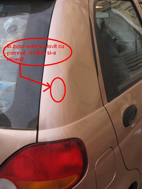

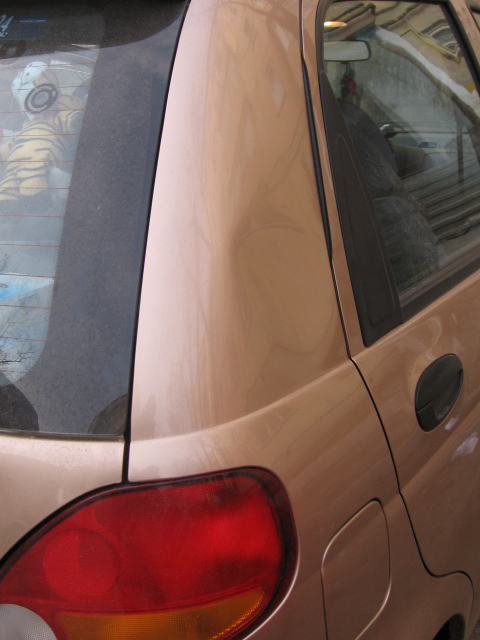

saka Posted February 10, 2007 off-topic: Nu am resuit sa editez postul anterior, asa ca scuzati de postare consecutiva. on-topic: Am rezolvat cu tabla indoita pe stalp. Arata aproape ca noua. Cum se poate observa din poza, adancitura in tabla nu formase nici un fel de cant. Am aplicat lovituri de pumn in jurul infundaturii(la incepu mai incet, apoi mai tare... dar am avut grija sa nu trec cu pumnul prin tabla), si tabla si-a revenit. Fac o schema pe o poza ca sa specific mai exact unde am lovit cu laterala pumnului: Deci acest topic mi-a fost foarte folositor, de aici afland ca vopseaua nu sare de pe tabla in cazul in care as putea-o indrepta, precum si faptul ca nu am fost primul care a indreptat tabla de pe stalpul din spate prin aplicarea de lovituri in jurul infundaturii. Doar ca eu am lovit cu pumnul, neavand la dispozitie un ciocan de cauciuc. Share this post Link to post

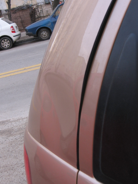

EFZ Posted January 28, 2008 (edited) mie mi-e cam greu sa cred ca exista citiva nebuni care umbla prin oras si dau cu pumnul in Matiji, stiind ca aia e zona unde nu prea se poate repara indoitura. Da-mi voie sa te contrazic. Nush daca mai e cazul si la altii, dar la mine se vad CLAR oasele pumnului in partea de sus a gaurii. Din pacate nu si in poza asta, dar daca are cineva nevoie de dovezi, voi aduce si d-alea. @saka: Multumesc mult de instructiuni, voi incerca si eu la mine si va voi tine la curent. Sper sa ma descurc. Edited January 28, 2008 by EFZ Share this post Link to post
