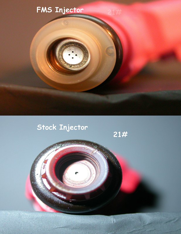

Alea de euro 2 au o gaura mai mare, cele de euro 3 mai multe gauri mai mici. Cred ca asta a vrut sa spuna.
Difera sistemele de injectie sau alimentare intre euro 2 si euro 3.
La euro 2 se lucreaza cu injectoare cu debit mai mare si presiuna de 300kpa alimentare si la euro 3 cu injectoare de debit mai mic si presiuna de aproape 400kpa.

Din ce am citit eu in niste manuale de reparatie ( in speta supernova E2 si solenza E3 ) am constatat ca diferentele majore intre E2 la SN si E3 la SLZ ar fi ca la E3 pompa de benzina are filtrul capsulat in ea si nu poate fi schimbat si regulatorul de presiune in rezervor iar la E2 filtrul e in exterior si de asemeni regulatorul de presiune e la intrarea in rampa de injectie. La E2 pres de alimentare e de 3 bar si la E3 de 3,5 bar. Injectoarele au acelasi cod de piesa de schimb la toate motoarele E7J de pe modelele mai sus amintite. Se subintelege nr, diferit de sonde lambda in cele doua cazuri . De-asta ma mira putin discutia despre nr, de orificii ale unui injector de benzina, ca injectoare de benzina cu mai multe orificii eu personal nu am auzit - dar poate gresesc.

Injectoarele de pe motoarele daewoo au de la 1 pina la 6 orificii de pulverizare a benzinei.

Vad ca am declansat o discutie cam oftopic si e partial vina mea am spus multipunct dar si injectoare (nu injector) daca era monopunct avea un singur injector ,trebuia sa spun multigaura ,s-a explicat mai sus ca e
vorba de o gaura mai mare la euro 2 fata de mai multe gauri mai mici la euro 3 care se si infunda mai repede.
