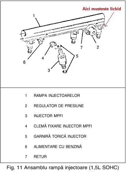

La injectorul din capatul rampei de injectie (cel mai din dreapta cum te uit la motor, la dreapta ) am observat ca imi curge un lichid.
Nu curge tare. Insa lichidul musteste pe injector si pe capatul rampei de injectie. Un por in capatul rampei de injectie cred ca e exclus. Se formeaza ca un fel de picatura suficient cat sa il iau lichid pe deget. Eu am spus ca e bezina.
Am mers azi la TiwaTherm-Service Daweoo in TM, sa vad ce naiba se petrece ca nu vreau sa iau foc. Nu am extintor. Mecanicul mi-a spus ca sa stau linistit ca nu e benzina. Ca daca era benzina s-ar fi evaporat instantaneu avand in vedere caldura de la motor. Si nu apucam eu sa o iau pe deget. Spune ca e nu stiu ce draq de vaselina utilizata la montarea din fabrica a injectorului care s-ar fi topit. E drept ca pe undeva lichidul respectiv e un pic uleios, dar de aici pana la vaselina mai e cale lunga.
Totusi masina e din 96 si am aproape 90 mii km numa acuma si-o gasit sa se topeasca vaselina asta ?? Pana acum nu s-o umblat la injectoare sa le fi deranjat in vreun fel.
Am curatazt zona cu o carpa si astept sa vad ce se mai petrece daca mai curge. Doar cata vaselina poate sa fie? Pe loc la ralanti sau turat nu sunt semne sa curga. Si totusi dupa un timp (de ex. peste noapte) e iar umed acolo.
Eu am cerut sa imi schimbe garnitura torica superioara ca de acolo pare ca e problema. Da aparent aceste garnituri la serviceul la care am fost se dau numai cu injectoarele noi. Ufff ... Am incercat sa caut la magazine de pise auto aceste garnituri pacatoase dar spun ca nu le apar in oferta aceste componente, ci numai set complet cu injector (costa in jur de 1,7-2 mil lei).
Am citit in manualul de service ca aceste garnituri torice respectiv celmele ar tebui schimbate toate ori de cate ori dai jos bara de injectie. Aparent oricum trebuie data bara de injectie jos fiindca altfel nu poti sa ai acces la nici un injector ...
Inca mai caut aceste garnituri sa vad daca chiar nu se comercializeaza separat. Voi ce credeti? Am altceva de facut ?

Pai : Poți alege să schimbi toată colecția sau poți încerca să cauți un furnizor de piese schimb Daewoo și dacă ai noroc să găsești garniturile separat. Eu recomand înlocuirea tuturor garniturilor dacă tot cumperi setul datorită faptului că ar putea începe să curgă un altul mai târziu. :-?
Eu unul nu m-aș zgârci la un preț puțin mai mare pentru siguranță. Eu lucrez cu chestii dintr-astea mai toată ziua și știu ce pățesc .
Baftă ! :)>-

Da rampa jos si unge garniturile cu ulei de motor.

De asemeni verifica garniturile de la injectoare (oringurile) sa nu fie crapate. Intradevar cand se pune rampa de injectoare sunt unde oringurile alea de cauciuc cu vaselina/ulei ca sa intre mai usor dar cu f putin deci e posibil sa ai o pierdere. Totusi benzina are miros specific, ti-ai fi dat seama daca e benzina :-? .

Am rezolvat problema. Am cumparat garnituri noi la injectoare, apoi am mers la service, au dat bara de injectie jos. Daca tot era data jos bara de injectie am zis sa curat si injectoarele sa nu astept sa se infunde. Cand au fost gata, am cerut sa le verifice conul de injectie si le-au montat noile garnituri.
Fiindca in bara de injectie era MULTA !!??? mizerie, mi-au suflat-o cu aer comprimat. Nu inteleg cum naiba de era atata mizerie in conditiile in care Cielo este prevazut cu un ditamai filtru de benzina. Filtru care pe parcursul a 90 mii km, a fost schimbat de cel putin 4 ori.
Vazand cum sta treaba am cerut sa imi puna si filtru nou de benzina ceea ce au si facut.
