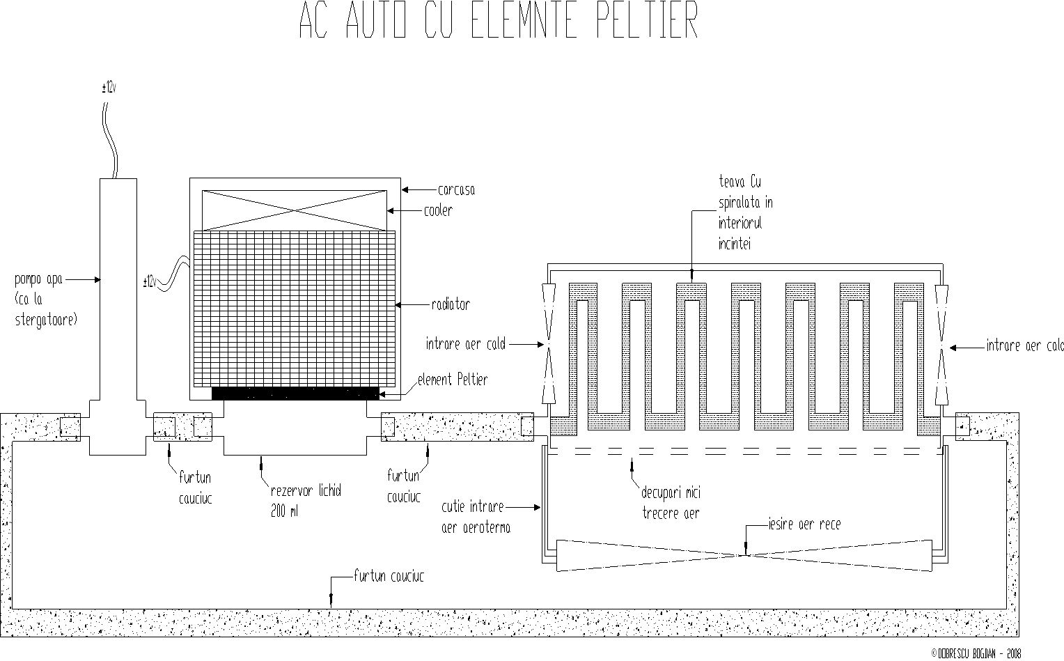

Si eu ma gandesc sa-mi fac un ac cu elemente peltier, si o sa incep in curand.
Ideea principala este sa realizez racirea unui lichid cu elemente peltier, de preferinta un antigel, ca sa nu inghete, care sa il fac sa treaca printr-o zona prin care aeroterma preia aerul. Eu zic ca este mult mai practic, decat sa incerci sa faci din masina congelator :D.
O sa iau o lada frigorifica , o dezmembrez, si izolez elementul peltier intr-o incapere mult mai mica decat lada...deci o sa aiba eficienta sporita la racire, volumul fiind mai mic.
Cred ca partea mai grea o sa fie cu adaptarea sistemului la un fel de tubulatura ca sa racesc aerul.

Am pus si o schita ca sa intelegeti cam la ce ma gandesc, sper sa mearga, nu ma astept sa faca frig in interior, dar o briza de aer rece cred ca ar fi binevenita.
Motorasul pentru apa inca nu m-am hotarat daca sa-l alimentez la viteza maxima, sau sa-i bag o rezistenta in circuit sa-i scad viteza. Voi vedea, cu toate ca este destul de probabil ca la viteza mare sa si scoata un zgomot prea mare. Teava de cupru o voi baga in interiorul incintei sub forma de grilaje spiralate, ca sa asigur un contact cat mai mare cu aerul. Inca ma gandesc daca o sa bag si antigel in compozitia lichidului de racire, dar voi vedea cat de tare scade temperatura in zona de contact a rezervorului cu celulele Peltier. Ma gandesc ca rezervorul cu o incinta de 200 ml ar fi suficienta.
Pentru cine stie, partea de la ac care se baga in spatele torpedoului la cielo, de la Ac, nu stiu cum ii zice, evaporator cred, este rece cand functioneaza Ac?...daca da ar fi buna de procurat o incinta de acest fel, iar racirea ei s-ar putea face cu alimentarea cu un lichid racit cu elemente Peltier si antrenat cu o pompa de apa. Cred ca ar fi cea mai buna solutie. Bineinteles, cutia cu elemente Peltier sa fie scoasa in zona motorului, ca sa nu degaje caldura in interior.
La nevoie se poate realiza si un circuit invers, astfel incat elementele peltier sa incalzeasca lichidul, cred ca s-ar putea realiza foarte usor si prin inversarea polaritatii la celula.Astfel ar fi folositor si iarna si vara.

Desi subiectul asta e mai mult SF, cateva observatii:
- puterea unui element Peltier este extrem de mica, de doar cateva zeci de W, prin urmare este foarte bun pentru a raci un... bec de far
- o briza de aer rece, daca se va produce, va fi buna doar pentru dureri de cap; A/C-ul nu e folosit, nici pe masina, nici in casa, sa-ti bata in fata
- daca totusi exista dorinta de experimentari, e de tinut cont ca orice schimb de caldura se face cu pierdere de energie, deci va strica randamentul; prin urmare, mai ales pentru o instalatie de asemenea putere, folosirea unui agent de racire nu are rost; oricum, pe partea de racire va trebui de asemenea marita suprafata prin intermediul unui radiator (in lazile frigorifice nu se face chestia asta din doua motive: spatiu si faptul ca acolo e vorba de o racire "statica" de lunga durata si nu una "dinamica", asa cum se vrea pe aici)
O aplicatie mult mai realista este crearea unui "compartiment rece", in torpedou sau oriunde altundeva e loc, in care sa poata fi tinute o cutie, doua-trei de cola, taurina sau ce-i face placere omului pe caldura. Dar asta e... off-topic :)

Un AC de masina consuma la relanti cam 1500-1700 wati din puterea motorului si se duce in 2300-2500 wati la turatii mai mari. Asta observat la masina mea cu testerul pe ea, de care nu sunt prea multumit de eficienta AC-ului, matizul era mult mai racoros la partea asta.
Asadar, pentru a face confort in masina macar pe aproape de nivelul pe care il face un AC clasic auto cu freon proaspat in el (la care mai cuplezi si recircularea si treapta de viteza maxima la ventilator ca sa suporti in masina cele 34 de grade din aerul din ambuteiajul de la Eforie Sud-Eforie Nord), ar fi nevoie de minim 1500 wati, muuuult peste ceea ce poate produce un alternator la turatie maxima.
Sfatul meu in acest caz este sa scapati de actualele masini fara AC si sa va luati altele cu asa ceva, chiar daca renuntati la alte dotari. Pielea si alte dotari nu mai fac 2 bani intr-o zi caniculara. Decat sa-mi mai cumpar alta masina fara AC, mai degraba iau dacia lui taica-miu, pica testul cu pisica, dar e mai racoare inauntru din acest motiv.

Ma includ si eu in rindul scepticilor ... mai ales ca de cca 2 saptamini mi-am luat si eu o lada frigorifica "de bricheta". Merge super OK si sint multumit de ea, insa pentru performante maxime (temperatura interioara de 4-5C) e nevoie ca mediul ambiant sa aiba cca 25-30C (deci cu ajutor din partea ACului).
In conditiile in care un AC auto scoate la grila cca 6-8C si mai are si sistemul de recirculare care il poate ajuta, parerea mea este ca ar trebui capitonat habitaclul cu celule Peltier pentru a avea inauntru o temeratura ambianta acceptabila (25-27C) . Scenariul asta mi se pare doar de domeniul ST (stiinta si tehnica). E posibil de realizat insa putin probabil !
In afara de montarea celulelor Peltier, eu cred ca ar trebui adaugat un acoperis suplimentar care sa asigure auto-ventilarea si sa protejeze pe cit posibil de soare. Altfel .... 55C-20C = 35C, obtinuti intr-un timp atit de lung incit ...
Daca cineva renunta complet la geamuri si in loc monteaza celule Peltier obtinute din demontarea unor cutii/lazi frigorifice, poate ca ar functiona ideea. In conditiile astea as zice "hai sa vedem consumul energetic" ... la 10 celule asta s-ar situa la cca 600W, in conditiile in care 10 celule ar reprezenta doar o treime (parere personala) din necesar .... cam multicel pentru un alternator auto sa debiteze aproape 2KW doar pentru a raci habitaclul. Ce se fac posesorii de motoare pe benzina ? Desfiintam radio/cass/CD/amplif ??? Noaptea mergem fara lumini ??
Eu unul nu cred in viabilitatea acestei propuneri, pina la urma "Nimic nu se pierde, totul se transforma". Conteaza ca se duc niste bani pe benzina datorita ACului, insa nu conteaza ca se duc bani pe un super-alternator + o gramada de celule Peltier + consumul crescut de benzina datorita unui alternator super solicitat ? In final, acel alternator aproape ca va deveni echivalentul compresorului de AC in ceea ce priveste "halitul" din puterea motorului ...
