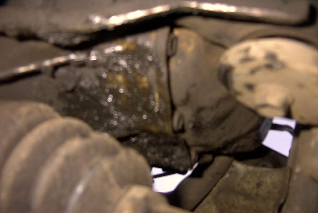

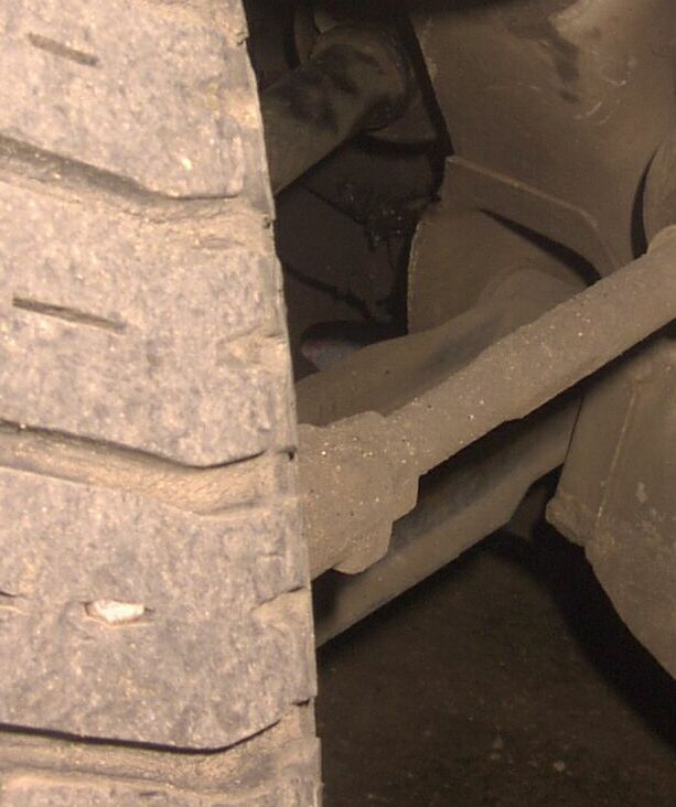

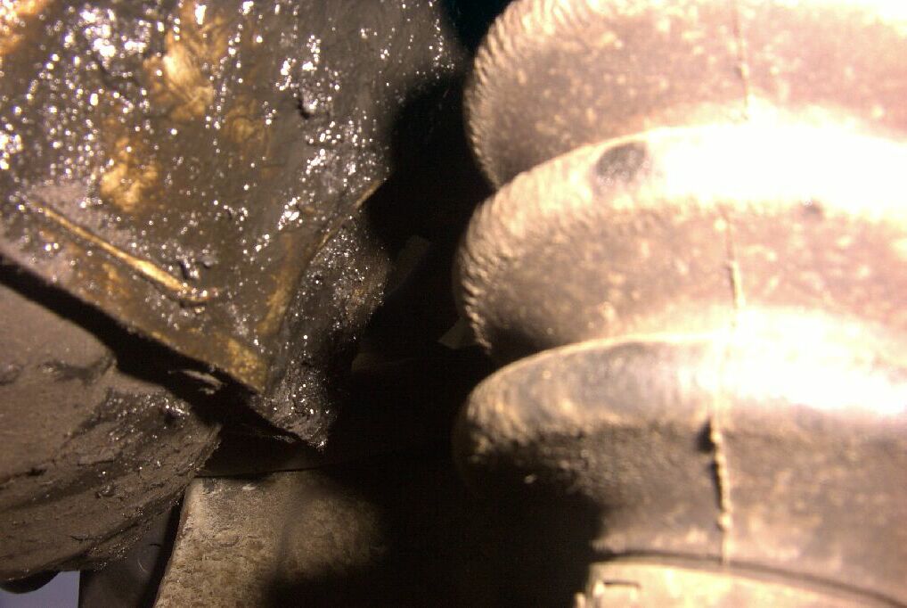

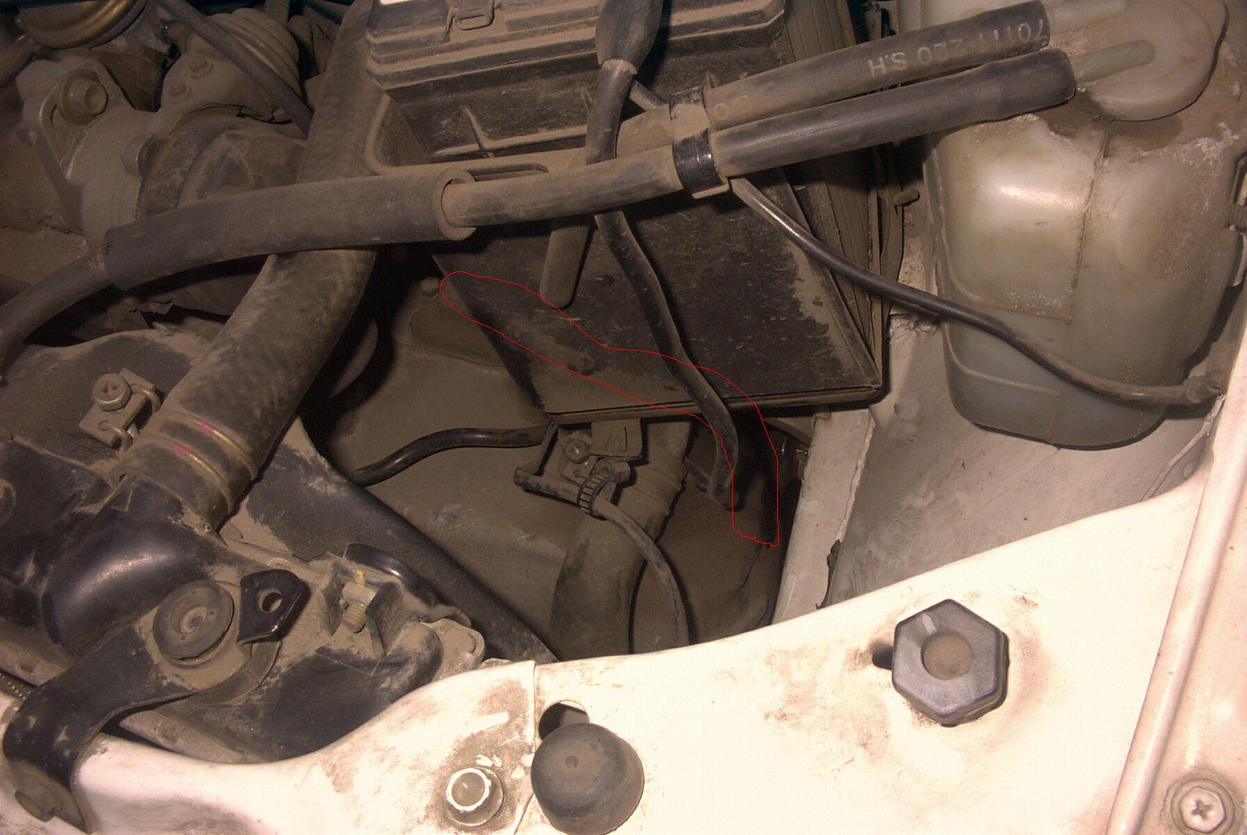

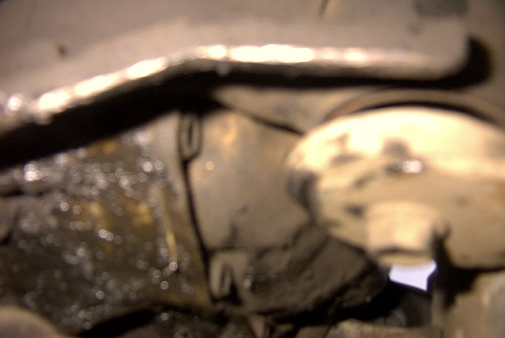

M-am bagat astazi sub masina. Ce am gasit:
- Vaselina (la greu pe peretele cutiei de viteze , pe un fel de aripioara/buza ceva de genu asta. Cred ca d'acolo a curs. A mijit si o parte a mansonului cablului de ambreaj.
- Un mic burduf prin care trece cablul de ambreaj rupt facut bucati.
Asta era "generatorul de scirtiit" la subturare. O sa-l schimb, daca il gasesc de cumparat.
- Am studiat zgomotul celalalt (cind accelerez si masina trage). E un fel de filfiit/zornait, ceva intre roata dintzata care joaca intr-un angrenaj si o tabla care ar atinge patelele unui ventilator. Chestia naspa e ca uneori dispare, si cel mai neplact e ca dispare cind ajung la mecanic si n-am ce sa-i arat :twisted:
