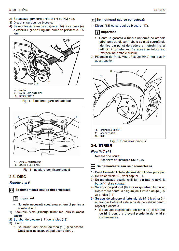

Daca te ajuta cu ceva, uite procedura de demontare/montare a discurilor.
