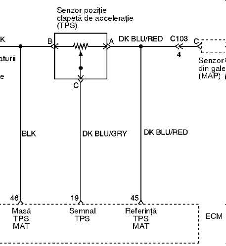

Întâmpin următoarea problema cu mașina soției, un Matiz din 2003, indiferent de viteză indiferent dacă mașină e în relanti sau nu, chiar și în trafic în timp ce mașina merge se întâmplă tot mai des sa se trezească motorul foarte tare, chiar și ieri am condus eu mașină și în viteza a 3 a motorul se tura fără sa apăs pe accelerație mașină mergea singura. Va rog dacă ma puteți ajuta și pe mine cu un răspuns (din care am citit pe acest minunat forum ar fi Tps ul) eu sunt din Turda, am cautat în tot orașul dar nimeni nu are mufa pe Diagnoză Matiz, sa merg pana în Cluj îmi e teama pe ca mașina face figuri prea mari. Ma puteți ajuta vă rog cu o idee? Eu as putea sa cumpăr acel senzor TPS doar ca nu știu dacă o sa îl pot regla eu... Mulțumesc
Tps nu poate fi reglat la "mama". Ai nevoie de un scaner pentru a afisa valorile. Multe piese sunt busite de noi. Cel mai bine e de mers la un service fost daewoo pt diagnoza/cumparat sii montat piesa
Nu am găsit nici un tester daewoo în Cluj, am sunat la o grămadă de numere de telefon, dar nimeni nu are. Ma puteți ajuta cu cineva care are un tester pe Matiz? Mulțumesc
Se poate regla si la "mama", trebuie putina insistenta si curaj tehnic. TPS e un potentiometru de 7,5 Ko, care are la capete masa si +5V. Cursorul culege 0 V la relanti (real 0,4-0,8 V) si cca. 4,7 V la pedala maxima. Voltmetrul se pune cu un fir la masa si celalalt cu un ac inteapa firele care intra in mufa TPS (s-a mai scris pe aici...)

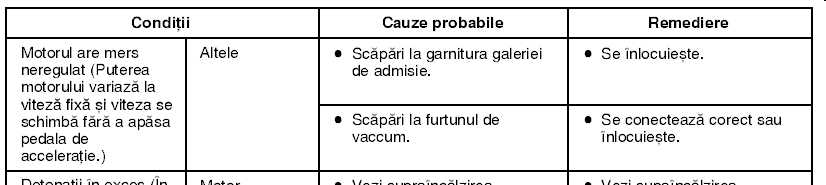

Se ia un spray cu niscai zeama inflamabila si se pulverizeaza pe langa galeria de admisie: capat furtun servofrana, zona clapeta acceleratie, zona injectoare. Daca se modifica turatia motorului inseamna ca trage aer fals pe acolo. Adica asa am citit, asa recomand :D
Mulțumesc mult pentru sfaturi, o sa încerc sa curat cum a zis AUGUSTINIONUT. Nu știu unde sa mai sun, am sunat azi la 25 de service-uri auto dar nu am găsit Diagnoză pentru Matiz... :(
Am uitat sa menționez ca IAC ul a fost înlocuit..
Nu trebuie sa cureti; ideea e ca daca motorul trage aer fals pe undeva se tureaza. Pulverizand gazul ala inflamabil,daca exista cale de intrare a aerului fals, va intra si gaz care va tura motorul.
Edited by augustinionut
Aaaaa, deci aceasta procedura trebuie făcută cu motorul pornit?? și te as mai ruga dacă îmi poți spune cum se numește acel gaz, pentru ca mâine as dori sa fac aceasta operațiune... Mulțumesc mult încă odată
Gaz de shist :P Orice spray inflamabil, de preferat unul foarte volatil. Nu trebuie insistat , sa nu atace plasticul sau cauciucul. Verifica si valva PCV sau orice furtunas de la admisie care ar putea fi crapat/fisurat.
EDIT: spray de pornire, dar dai foarte putin pe ici pe colo, altfel ai sa vezi racheta :)
