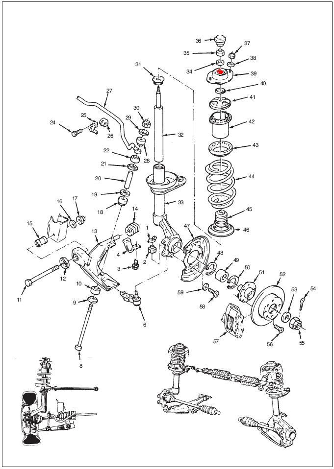

Flansele sant in compartimentul motor deasupra rotii.Trebuie verificat si rulmentul din flansa.Este piesa nr.39 din figura de mai jos.
FLORIO sa stii ca are dreptate Ovi_jer.
Ei eu am avut si am simptome asemanatoare, am mers la mecanic a ridicat masina pe elevator si a miscat de roata.
Se vedea clar ca telescopul misca un pic din flansa. Se pare ca rulmentul ala e dus. Mecanicul a incercat sa mai stranga un surub la flansa dar a a fost inutil.
Deocamdata din lipsa de timp nu am actionat sa indrept decisiv situatia prin inlocuirea integrala a flansei respectiv rulmentului (piesa 39 din desenul lui Ovi_jer), asa ca m-am multiumit cu constatarea, dar urmeaza sa actionez...

1) am fost saptamana trecuta si am schimbat amortizoarele fata ... a mai fost nevoie sa inlocuiesc si ambele flanse cu rulment (poz. 39 in poza lui ovi_jer), cat si niste bucse (kreca poz. 45) ... p'astea din urma nu le aveau in service si a trebuit sa colind tot orashu' cu taxiu' ... le-am gasit intr-un final la magazinu' cel mic de la pasajul Muncii ... uf, masina era pe rampa si alea vechi erau varza.

Zgomot "frecare" roate stg. fata = etrier blocat ->verifica daca incinge. In general de la capat de bara in service iti spune imediat sau poti vedea si tu - cu roata respectiva suspendata pui pe cineva sa tina mana pe capatul de bara si tu misti de roata pe axa verticala - se simte. La pivoti si bucsi numai cu un levier iti poti da seama. Rulmentul de palier poate fi o problema - se poate schimba si fara presa. Pentru completare fig. de mai sus vezi atasament.
