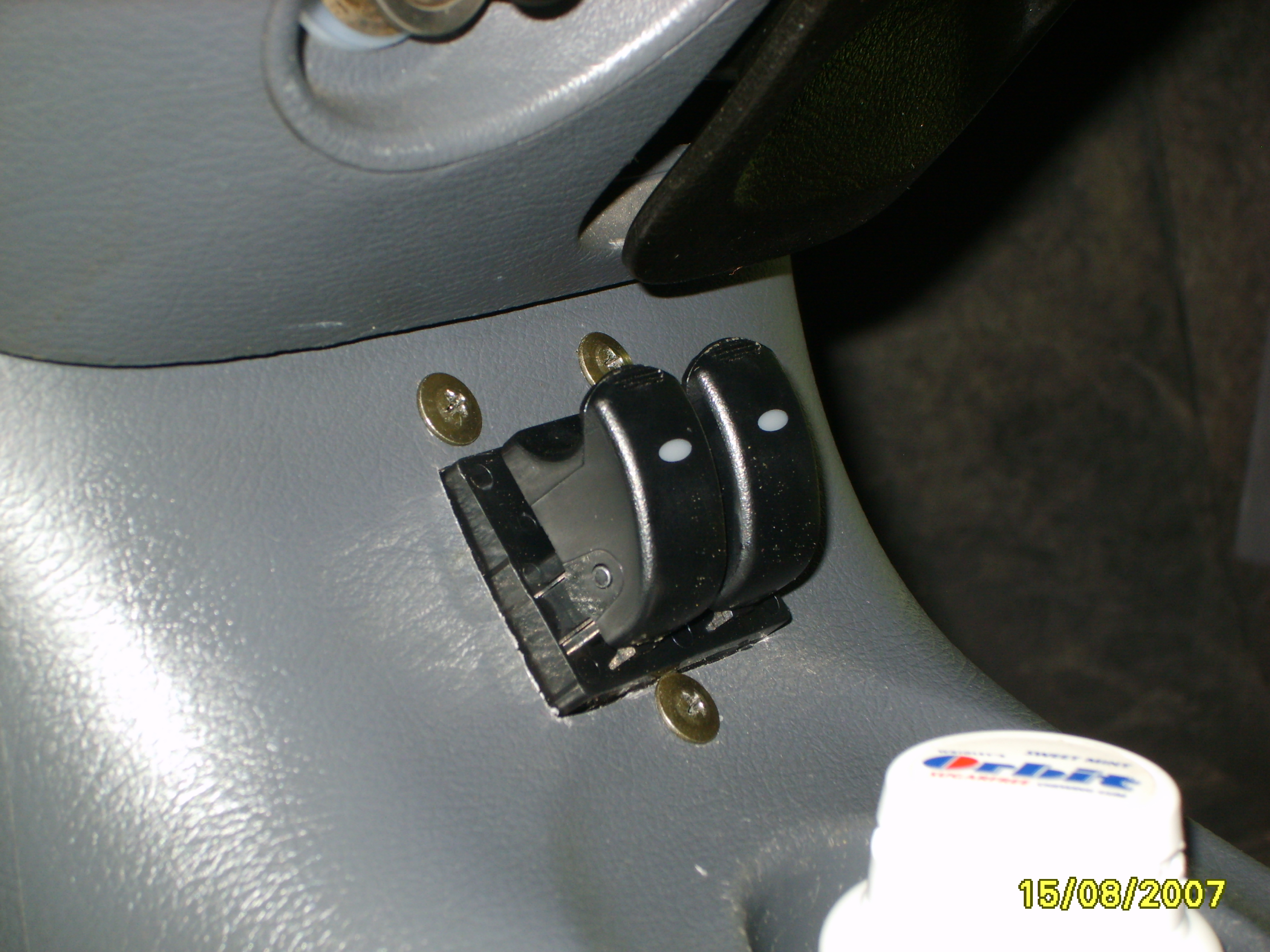

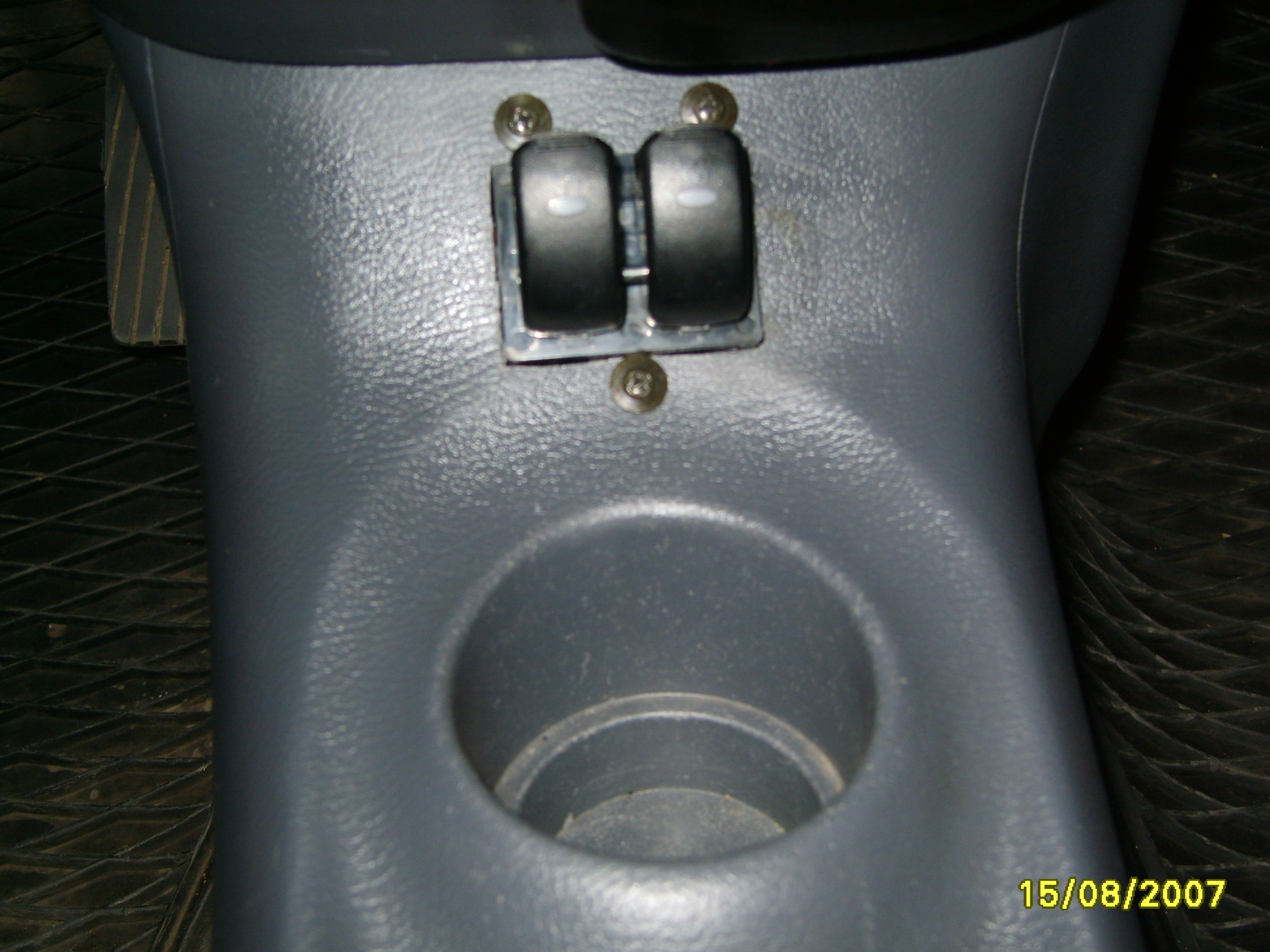

Am montat si eu astazi kitul pentru geamuri electrice fata matiz,functioneaza super bine insa cu mointajul este o problema...le-am spus mecanicilor ca locul butoanelor sa fie in scobitura langa frana de mana..ei au pus butoanele linga suportul de pahar ( un pic mai sus linga scrumiera) au dat gaura cu un cutit cred ca este stramba se vede un pic de spatiu gol si nici nu au pus butoanele unde am vrut eu. Dupa 5 minute de cearta cu patronul am cazut la pace care consta in: sa imi cumpar o alta consola si sa imi mute butoanele la locul lor..ca la modelul SE, pana aici este in regula ei imi vor deconta consola si mutarea butoanelor va fi gratuit. Intrebare...stie cineva cat costa o consola de matiz SE ? ca sa aibe si locul pt butoane. Montajul a costat 200 ron si nota 1 cu indulgenta
Uitati si tigania facuta de mecanicii lu' peste
=)) Nu te supara, dar unde dracu' i-ai gasit p-astia? Mai aveau nitel si le montau in torpedou... :) )
Butoanele alea se monteaza pe dedesubt, trebuie sa se vada doar moturile lor. Tot ce aveau de facut era sa demonteze consola si sa taie strict pe locurile marcate pe dedesubt. Dureros...

Se numesc Seleniu 97 sunt in noul sediu pe 13 septembrie linga mec. am fost si la un service daewoo ( autonet) si trebuia sa las masina 2 zile acolo pt ca au spus ei ca este o treaba complicata. Asta este o sa caut maine consola si ma duc la ei
Nici la logan nu-s montate asa de urat butoanele...
Nota 1 e prea mult, astia sunt incalificabili.
Stiu ca sunt urat montate  <img src= ("> mi-au stricat si consola...trebuie sa mai caut o zi si prostia aia ca sa ma duc din nou la ei, habar nu am unde gasesc plasticul ala si cat o costa...nu cred sa tina vre-un magazin asa ceva.
Stiti macar cum se numeste chestia aia unde vin butoanele de actionare geamuri, pe unde iese schimbatorul si cu suportul de pahar? cum se numeste toata chestia aia ca sa stiu ce sa intreb pe la magazine

Gata am rezolvat problema..am gasit consola centrala la pretul de 96 ron am solicitat bonul de casa si am fost peste firma care au facut montajul.Mi-au dat suma de pe bonul de casa si au facut montajul gratuit...treaba a iesit super,multumit100% :thumbl: :banana:

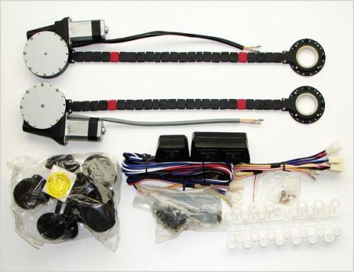

Prin februarie gasisem la Alarm Service acelasi kit Spal (cod 3300.0013) la 400 ron. Cea mai buna oferta este totusi cea de 500 ron cu montaj inclus, pentru ca montajul nu este tocmai simplu si exista si avantajul garantiei pe lucrare.
Mi se pare totusi cam mult :)
Ca si investitie este intr-adevar mult, dar avand in vedere ca este vorba de doua macarale, doua motorase, doua butoane, kitul de montaj si toata cablaraia aferenta nu este mult. sunt masini la care doar o macara costa mai mult de atat :)

Postez si eu aici in cazul in care intereseaza pe cineva. Am gasit geamuri electrice universale la 3 mil pt fatza si la 5 mil pt fata spate cu butoane iluminate, full control la sofer iar mecanismul se monteaza pe manivela. Merg foarte bine momentan. Am garantie 2 ani la ele insa nuj dak rezista iarna :| dar ramane sa vedem.

Se poate monta pe orice masina! Kit-ul este universal, import din germania!
O poza cu mecanismul
