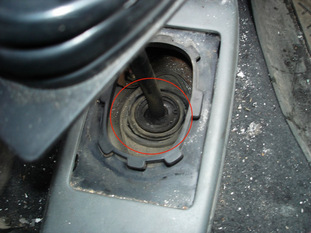

Imi joaca maneta cutiei de viteze intr-o veselie ...am inteles ca sunt multe bucsi pe aceasta. A demontat-o cineva sa le schimbe?Daca da ..cum?
In viteza intra foarte bine dar si iese usor.
Ma mai deranjeaza ca ambreiajul cupleaza foarte brusc ...sa fie rulmentul de presiune din cv?
Pentru a schimnba bucsile de pe timonerie ai de desfacut 2 suruburi. Daca apuci de schimbator si il misti sus-jos si are si asa joc, desfaci burduful de cauciuc, scoti siguranta care blocheaza articulatia tijei. Cu aceasta siguranta pe post de sablon tai dintr-o sticla PET un distantier pe care il bagi sub siguranta.
Pedala ! poti sa pui o poza sau desen ? Ar fi de mare ajutor la toata lumea.  <img src= ">
In prima poza sunt incercuite articulatiile unde se gasesc bucsile de pe timonerie, iar in a doua este incercuita pozitia distantierului
