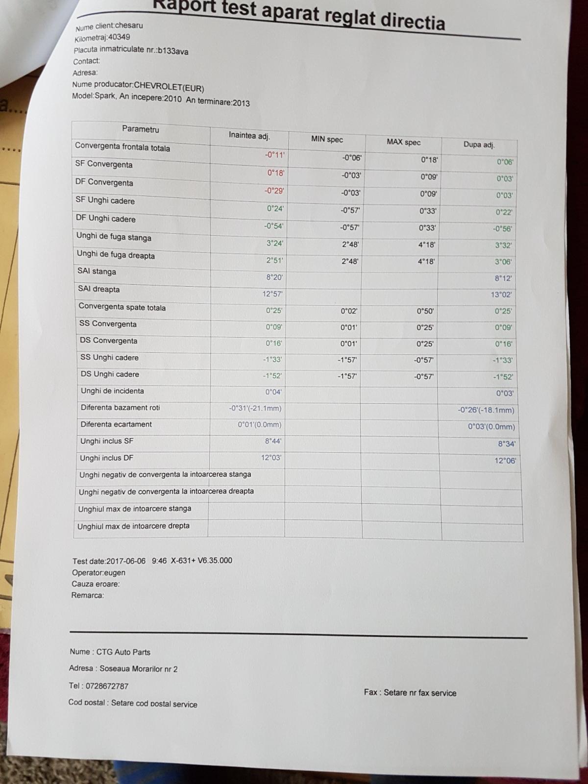

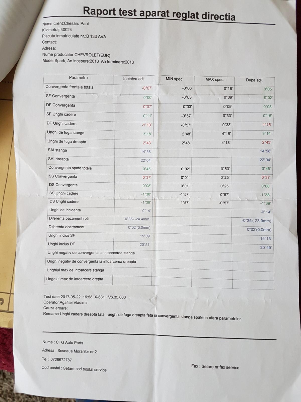

Salutare,
Am pozat fisele:
Prima - cand nu am schimbat nimic, doar s-au uitat la articulatii si au incercat sa-i faca geometria:
A doua - dupa schimbarea amortizorului dreapta fata si reasezat cadrul motor:
Acum am vazut ca unghiul de cadere pe drepta fata este in parametrii, dar tot la limita de jos, citisem aiurea fisa la service. Probabil nu a avut cum sa faca ca sa iasa ca pe stanga.
In schimb unghiul de fuga l-a reglat corect, ambele roti sunt acum la fel de "in fata".
Pana la urma important este ca masina merge bine. La Matiz spre exemplu aveam unghiul de cadere pe la -1.x grade tot pe dreapta fata dupa ce am schimbat basculele (probabil una dintre ele era mai lunga) si masina mergea perfect drept si nu manca cauciucurile neuniform, nu i-am facut nimic, am mers asa cu ea 3 ani.
