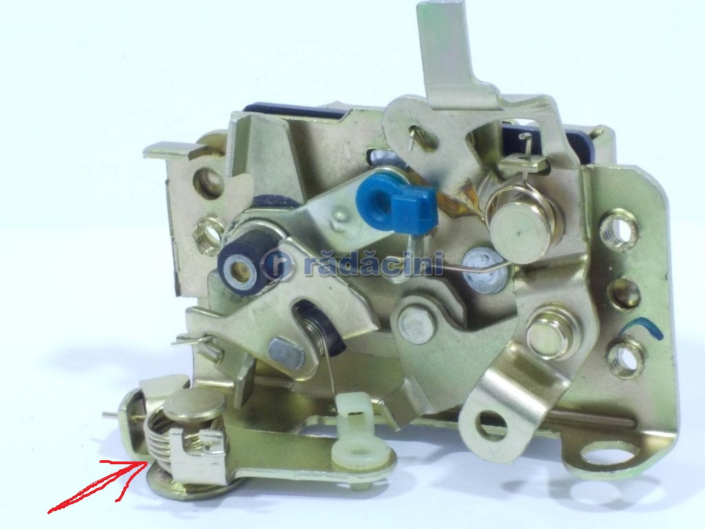

Mi-a sarit capatul inferior de la tija mecanismului de la usa soferului si nu stiu unde trebuie prinsa la loc. Atasez (de pe net) doua imagini cu tija si cu mecanismul de inchidere. Capatul inferior al tijei (nu se vede in imagine) este curbat la aprox. 90 grade.

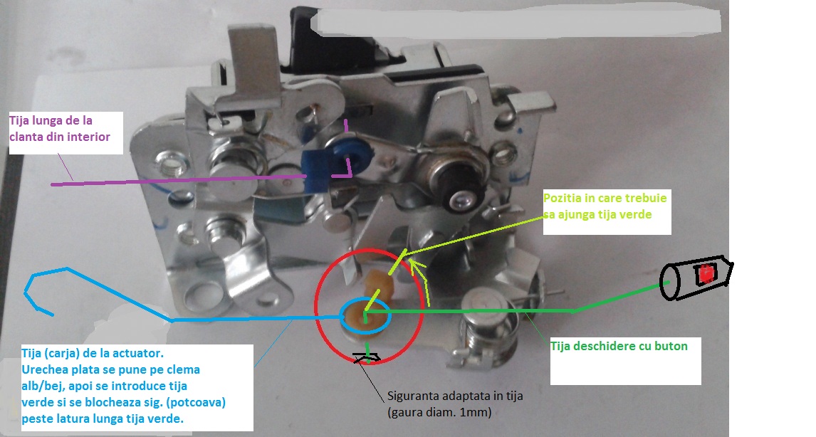

Lucrurile stau cam asa:
- inainte se pune urechea tijei (carja) de la actuator la gaura clemei (rondelei) albe si se trece tija indoita cu buton prin rondela alba si urechea sus amintita si se bloclheaza cu siguranta tip potcoava a rondelei. Carja de la actuator se pune cu carligul catre interiorul usii;
- la rondela albastra se cupleaza tija lunga orizontala de la manerul de deschidere din interior.
E mai greu de desenat. Daca nu reusesti, desfa usa dreapta si vezi exact acolo. E exact acelasi lucru privid in oglinda.
Aceeasi problema am avut-o si eu. Deobicei se rupe potcoava (siguranta) clemei albe. Avand o bormasina mica, am practicat la capatul tijei indoite la 90 grade o gaura de 1 mm prin care am trecut, dupa instalarea tijelor in tot mecanismul a unei sarme pt. siguranta.
La mecanismele astea se mai rupe un arc care tine tija cu buton in sus. Cel indicat cu rosu.

Daca nu am inteles gresit capatul tijei se introduce in zona marcata cu rosu. M-am uitat cu mare atentie si la capatul tijei (indoita la 90 grade) nu exista niciun orificiu pt. siguranta. Probabil sta prinsa in plasticul alb, unde se vede intr-una dintre imagini o crestatura. Voi verifica daca ale plastic mai este la locul lui.
Atat vreau sa stiu, daca zona marcata cu rosu este cea unde se infige tija.
Multumesc mult.
Exact, aceea este. La mine s-au retezat picioarele despicate ce intra in urechea metalica. Am gasit de cumparat clema albastra si s-a potrivit foarte bine in locul celei albe/bej. Am specificat in postul de mai sus ca eu am facut gaura pt siguranta!
Uite schema:
