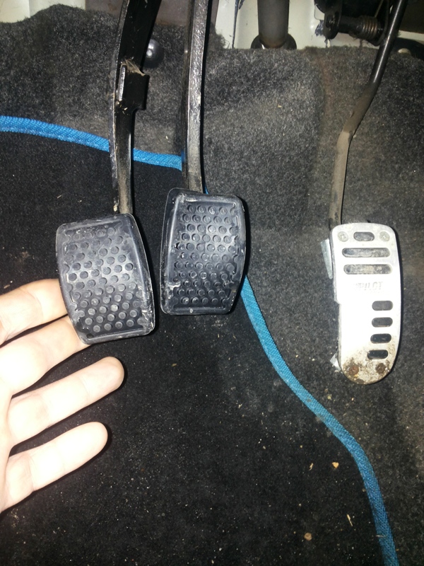

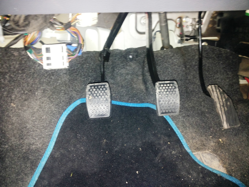

Am de ceva vreme o problema cu pedala de ambreiaj, insa cam de o saptamana problema s-a agravat grav.
Mai exact pedala de ambreiaj este foarte foarte aproape de cea de frana (cam 3-4 cm intre cele 2), daca apas cu piciorul frana calc si pedala de ambreiaj, dar m-am obisnuit si incerc sa apas doar cu varful si doar un colt al pedalei, insa problema s-a agravat iar acum daca am pedala de ambreiaj apasata "la fund" pedala de frana nu mai poate fi apasa si ea la "fund" (era chiar sa am accident pe tema asta).
Trebuie inlocuit tot blocul pedalier?
Se poate face ceva pentru a departa pedala de ambreiaj de cea de frana? Evntual monta o pedala de la vreo alta masina? Am incercat sa trag la propriu de pedala, s-o distantez insa daca o calc tot se deplaseaza spre axul celei de frana.
Any hints?

Ai putea sa incepi prin a demonta pedalierul si sa vezi ce e anormal. Cred ca ai axul indoit sau ceva de genul asta si iti apropie pedalele cand le apesi. Dezmembrari daca nu poti face nimic din al tau si ar trebui sa scapi de problema

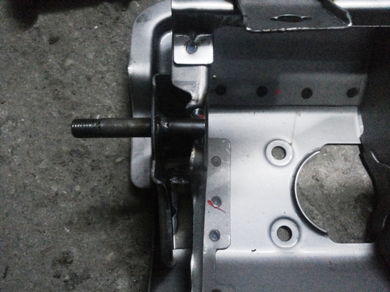

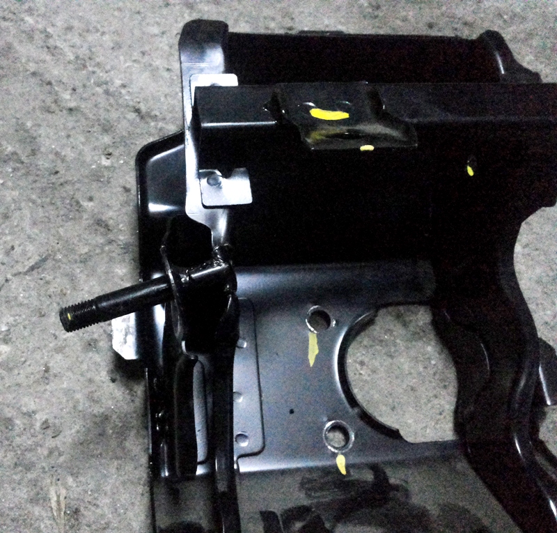

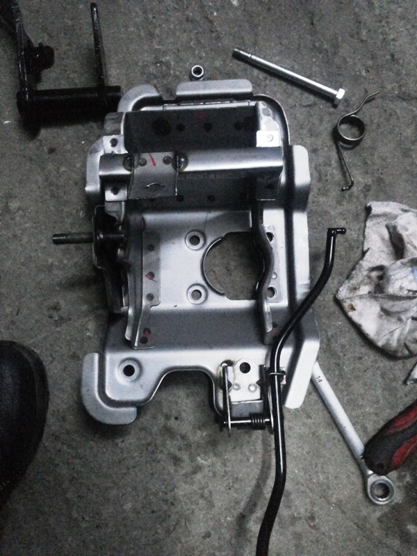

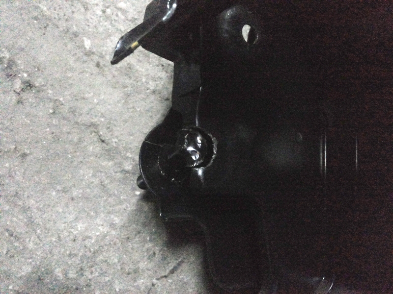

Problema este axul pedalei care s.a rupt din sudura..( se gripeaza cablul)
Poti opta pt varianta:
Il dai jos (ansamblul pedalier) si fuga la sudura cu el sau altul nou.

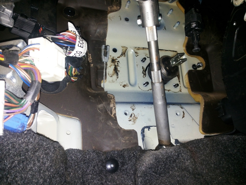

Vezi ca se poate schimba si fara a da tot bordul jos....atentie totusi la cablul km care trece prin pedalier.
Trebuie scos din ceasul kilometrajului.

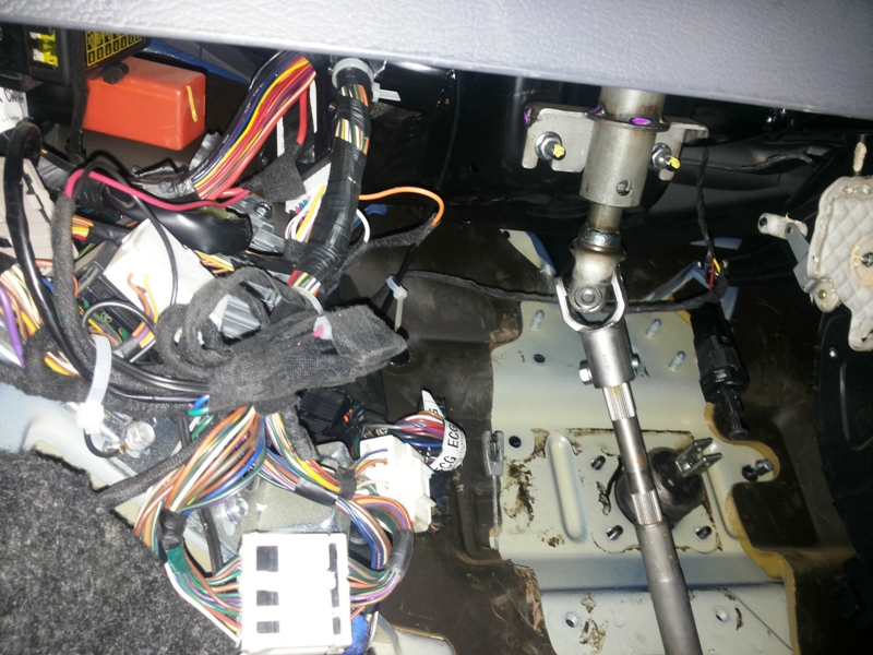

Ok, sa zicem ca am inteles. S-a distrus axul pe care e montata pedala de ambreiaj. Nu pot sa spun rupta ca inca mai merge...cu greu dar merge.
Stiti estimativ cat ar costa manopera pentru schimbarea blocului pedalier? Sau sa-mi recomandati un service, mecanic, etc?
Multumesc.
