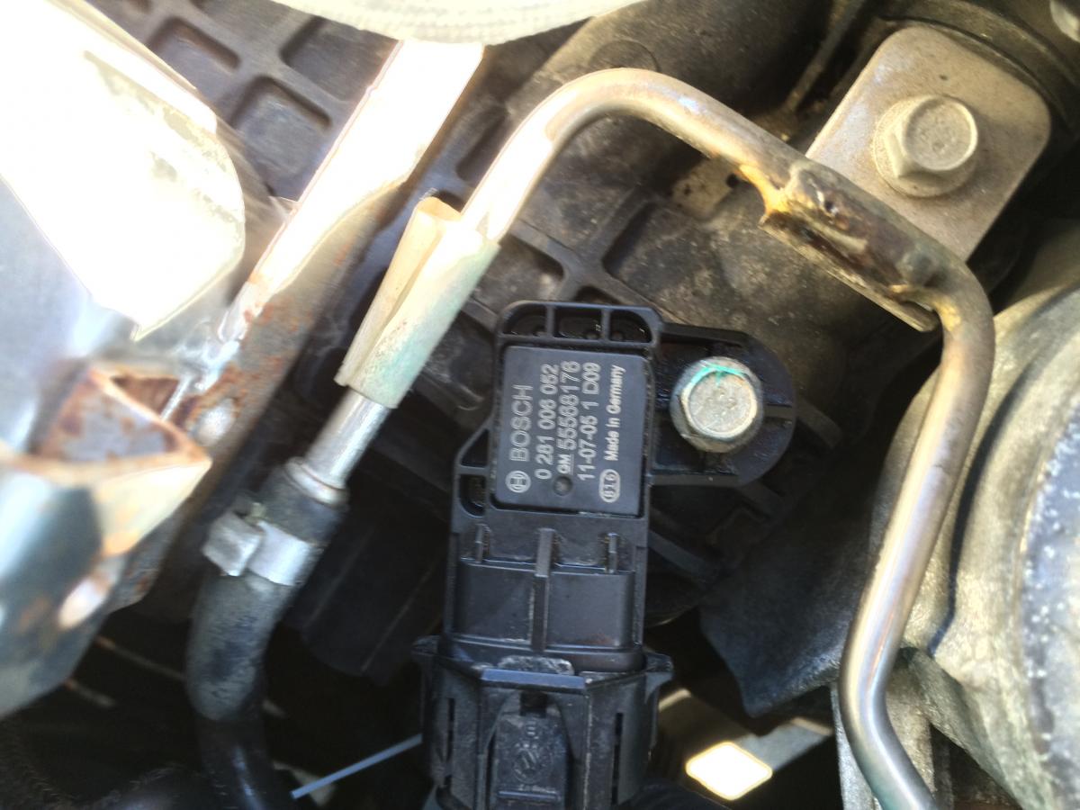

Problema a fost remediata prin curatarea senzorului MAP. Puteti observa cum arata acel senzor in atasament.

Scuze ca intreb, dar, unde anume este situat senzorul MAP pe motor?

Vreau sa curat si eu acest senzor map poate ne spui si noua unde se afla exact

Senzorul este in capatul din stanga - spate al motorului (cum te uiti la masina din fata ) pe galeria de admisie. Curatarea senzorului a avut efect 2 saptamani. Problema nu este sezorul MAP.
