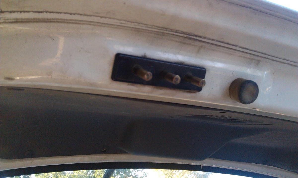

- Știe cineva la ce folosesc cele trei contacte metalice de pe ușa versiunii hatchback? Eu unul nu am reușit să-mi dau seama până acum.

Daca pui poza cu contactele s-ar putea sa iti zic ca alimenteaza becurile de la numar sau ceva pe acolo :D

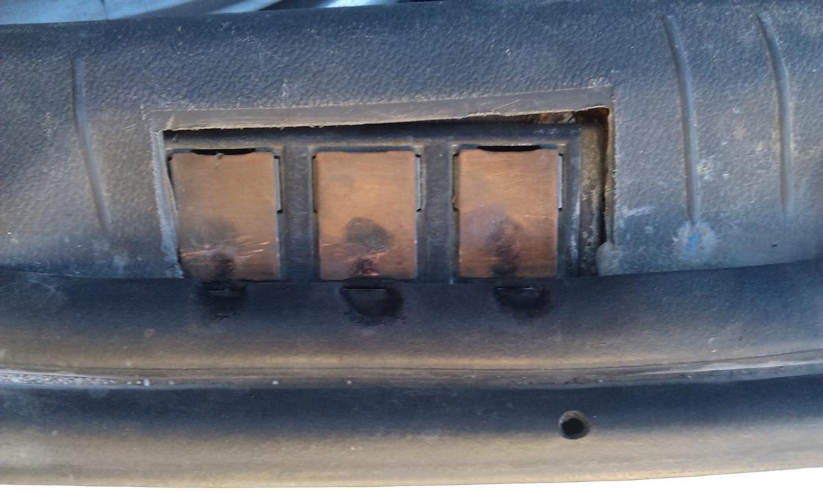

Pics for Augustin's kicks. Astea sunt cele trei contacte din portbagaj despre care nu stiu nimic...Prin încercare...ștergătorul și actuatorul închiderii portbagajului merg și cu haionul deschis. Deci dacă aveți alte idei...
Edited by raven84
Dezaburire,stop frana,masa?
Orice Cielo are, dar nu, nu de acolo e.
Eu as pune o coala de hartie pe contacte si as inchide haionul :) . Asa afli sigur de la ce sunt (posibil de la stop central, sau contactul de haion deschis)

@Corneda, nu am stop central...încă. Am luat duminică unul din târgul Vitan, dar trebuie trase niște cabluri și la cât de frig e afară, cred că nu îmi trebuie stop central până se încălzește la primăvară. Contactele alea sunt ciudate oricum, am mai întrebat și al posesor de Cielo hatch și nici el nu știa ce era cu ele...funny.

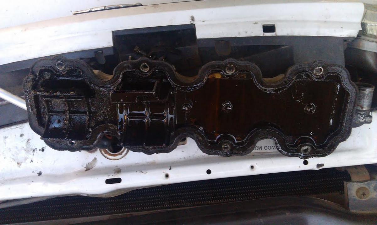

Azi schimbat garnitura de cauciuc de la capacul culbutorilor cu una de plută. Pus silicon din belșug. Sper să țină.

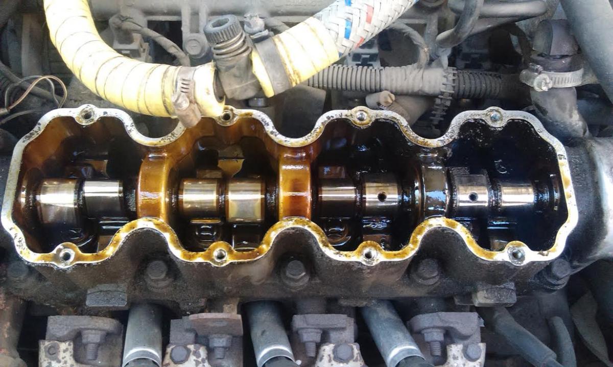

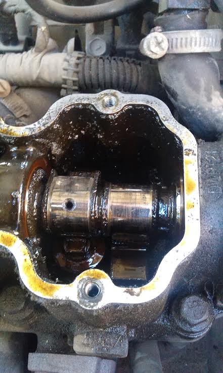

Apropo, are cineva vreo idee ce se întâmplă în motorul ăsta și de ce arată ca în poze? Mi se pare cam aiurea...
P.S. Evident am curățat capacul bine, ca și zona cu mâzgă din motor. Desfăcut tot ce ținea de capac și ținut filtrul ăla din interior vreo juma de oră în alcool tehnic. Impresionant ce se poate aduna pe acolo. Sper că acum evacuarea vaporilor să se facă mai bine (cred că pentru asta e nu?)
Edited by raven84
Axa cu came la cil. 3 si 4 (dinspre distribuitorul de aprindere) arata cam albastra. Nu tacane in mers? Sigur ai ceva canale de ulei colmatate de la mazga lasata de la uleiul mineral folosit. Cam nasol. Da baia de ulei jos si curat-o. Spala si motorul pe interior cu un flush si baga-i macar un semisintetic, 10W30 sau 40.
Mda, la un flush mă gândeam și eu. Acum problema e că nu pot să îmi dau seama de ce doar jumătate din motor arată nasol. Mă rog, jumătate din partea superioară. Nu ar fi trebuit să fie tot plin de depuneri?
