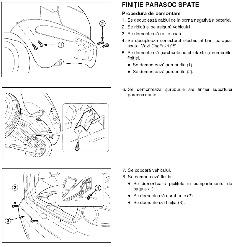

ches Posted August 12, 2014 (edited) Pune o poza cu bara si asa voi putea sa vad exact despre ce este vorba. Bara de la Matiz este prinsa asa: a) 2 suruburi in spatele suportului de la placuta de inmatriculare b) 2 suruburi care se vad cand deschizi portbagajul c) 2 cleme in partea de jos, sub bara d) 2 piulite in porbagaj langa stopuri (stanga-dreapta) e) 4 suruburi (2 pe partea stanga, 2 pe partea dreapta) pentru prindere pe buza aripilor spate In caz de impact, de regula se indoaie intariturile metalice de pe buza barii (prin care se prinde bara de caroserie la punctele d) si e) ), precum si intaritura metalica din spatele barii (de care se prind suruburile de la a) ). Edited August 12, 2014 by ches 1 Share this post Link to post

ches Posted August 26, 2014 (edited) Nu acelea sunt suruburile, acelea desfac doar ornamentele de sub stopuri. La tine pare ca surubul 1 din ultima schema pusa de mine mai jos lipseste, cel putin asa vad eu din poza. Posibil ca masina sa fi fost reparata si sa nu mai fi pus intariturile acelea... Uite instructiunile din manualul de service: Edit: Bineinteles ca poti sa sari direct la pasul 5 din instructiuni daca ai luminile stinse si lucrezi cu grija. Totusi nu inteleg de ce ai nevoie sa dai bara jos, cele mai multe indoituri se pot reolva cu un feon si cu mana bagata prin spatele barii, banuiesc ca la tine este indoita rau... Edited August 26, 2014 by ches Share this post Link to post
