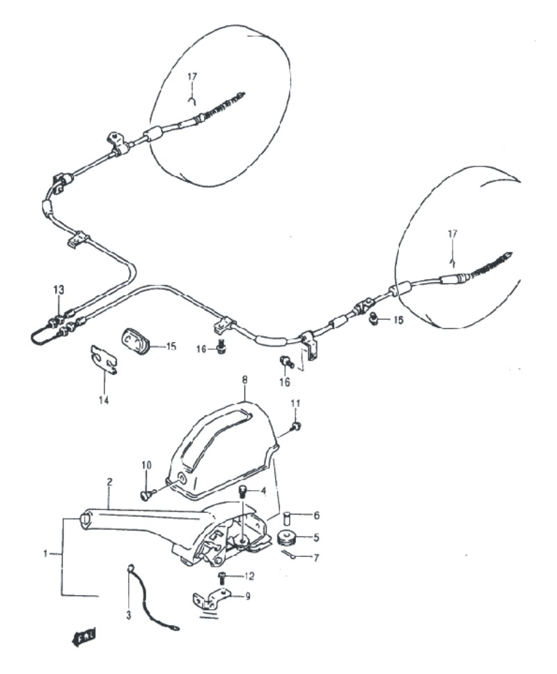

dreaQ Posted May 5, 2006 (edited) Sigur am mai citit pe undeva. Eu am reglat "taria" cablului din suruburile dintre scaune(reperul 13 in figura). Acum cursa este mai scurta dar frana nu tine cu mult mai bine. Pun si o poza din manual cu traseul cablului la tico. Edited May 5, 2006 by dreaQ Share this post Link to post

dreaQ Posted May 18, 2006 Acum 2 saptamani am reglat piulitele de la frana de mana (am intarit cablul). Ieri s-a rupt sau in cazul cel mai bun a scapat de undeva. Bine ca am pus schita aia mai sus ca sunt paralel. Pus in fata faptului implinit nu mai sunt asa de mester cum eram cu schita... Share this post Link to post
