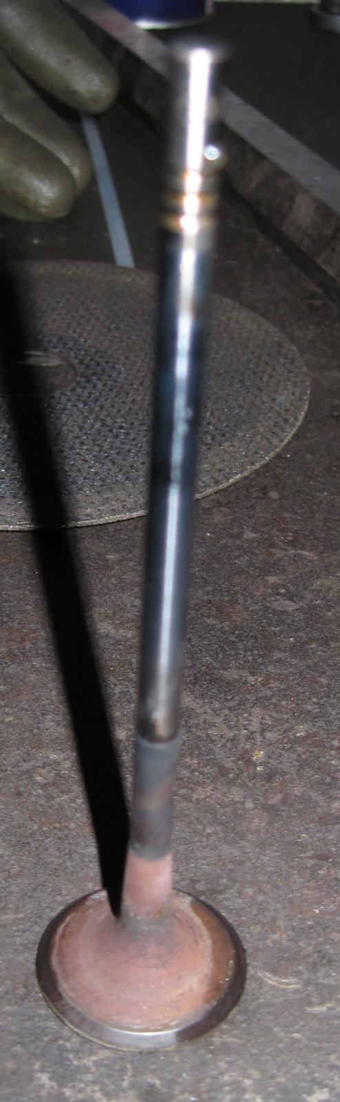

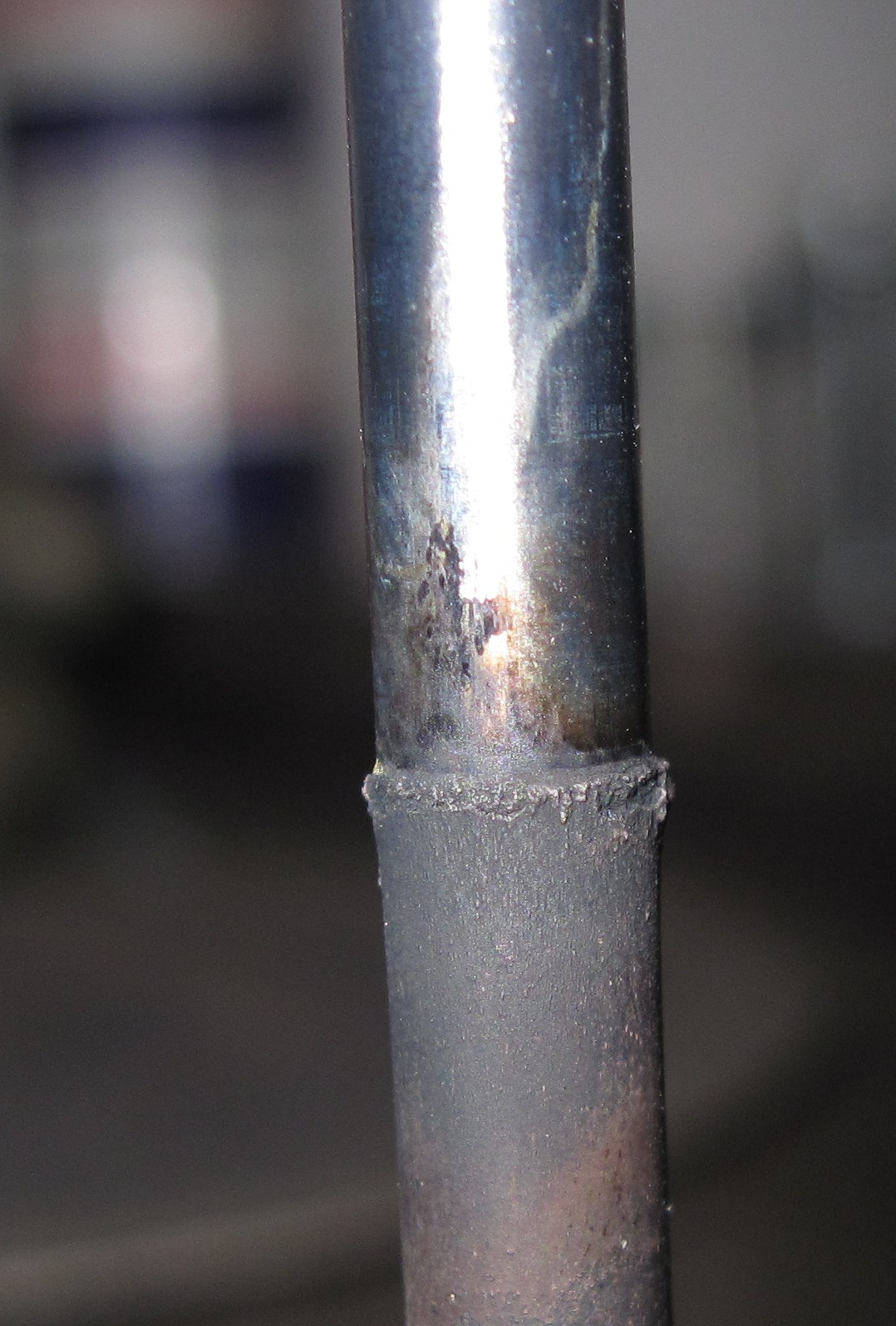

Sa descoperit de unde e problema... urmeaza sa duc masina din nou sa se faca
Au muncit baietii 6 zile sa isi dea sema de unde e baiul, trebie data jos chiuloasa si curatate supapele.
E logica treaba.
Motorul se porneste normal, caldura se transmite mai rapid la supape decat la chiuloasa, tija se dilata si nu mai patineaza usor, se inchide cu intarziere ... dupa ce se incalzeste motorul .. si restul situatia revine la normal ... cand se incalzeste prea tare, gen mers constant pe autostrada (nu se ridica pedala de pe acceleratie la schimbat viteza, motor constant peste 2000 de ture se dilata probabil iar supapele prea tare si patineaza tija greu.
Deci trebuie data jos chiuloasa curatate, aranjate supapele. Cam nasol, a 100.000 km nu are cum sa fie prea perfecte supapele. Compresia totusi e ok, dar daca suprata de asezare nu e prea ok nici nu se transfera caldura prea bine la chiulasa.

compresia a iesit OK, si la rece si la cald fara vreo diferenta vizibila intre teste sau intre cilindri (desi la unu a iesit putin mai jos la rece si la altul la cald, diferenta sub 5%).
Problema a fost de la supape, sau mancat unele pe evacure, mai exact una din ele mai tare, baiul a fost ca toate fac o bordura pe coada supapei, care impiedica inchiderea lor completa si implicit arderea supapei, eu le-am rectificat pe toate de evacuare ca toate erau cu bai, cand le dai jos par imaculate, cand le speli ies gaurile de pe taler la suprafata.
Eu le-am rectificat in BV cu 6 lei pe bucata, toata reparatia impreuna cu diagnosticarea cam 2000 lei.
din pacate nu am facut poze si la talere, pentru ca imediat ce mi sa spus ca trebuiesc schimbate, am bagat viteza sa le duc la un atelier sa le rectifice (era vineri dupamansa) sa nu ii incurc pe mecanici cu programarea.
Pe logan au si 500.000Km pe GPL fara probleme, aici reiese clar ca e un design prost la motor, de se depune si arde mizeria exact unde nu trebuie.
Sa pornit motorul azi si a mers cum trebuie de la prima cheie, era spre sfarsitul programului si pe tester a iesit o eroare de circuit electric (senzor pozitei arbore cu came evacuare - circuit intrerupt) ce se va remedia maine dimineata, deci o sa iau masina din servis maine. Da am asiastat cu ochi mei la prima pornire si i-am dat si talpa la acceleratie si nu moare, motorul merge bine, doar ca ezita putin la acceleratie datorita erori de la senzor.
Edited by balogm
Da, arata nasol supapele alea. Bafta cu service-ul!
Urâtă poveste.Până la urmă merge sau nu?Sa inteleg ca era vorba de fenomenul de afundare a supapelor in scaunele de supapa datorat mersului pe GPL,dar din cauza depunerilor de pe coada supapei,supapele nu se mai asezau pe scaune cum trebuie.Si totusi problema asta ar fi trebuit sa iasa la testul de compresie.
