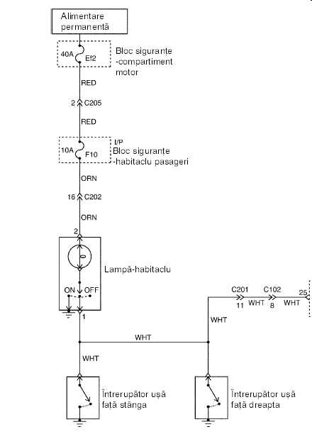

mersi Tomis, aveam si eu schema electrica a "supozitorului" dar nu am cautat... am sa ma uit dupa firul alb...
am cautat si am tot ras cautat... nu stiu unde ajung firele alea albe de la fiecare "senzor" de usa deschisa... oricum, nu e nicio siguranta arsa, nu-mi dau seama cum de toate 4 usi au ramas cu problema asta...

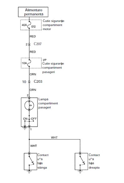

La Euro3 e data o schema mai simpla, zice ca firele merg la plafoniera.

pai am gasit eu pe sub bord, in inghesuiala aia nenorocita, timpit a fost ala care a gandit ca blocul de sigurante din habitaclu sa fie bagat intr-un loc atat de greu accesibil, am gasit intradevar 4 fire albe care se unesc, dar vorba ta... unde duc, duc la dracu, trebuie sa dau tot bordul jos ca sa ajung la ele...
