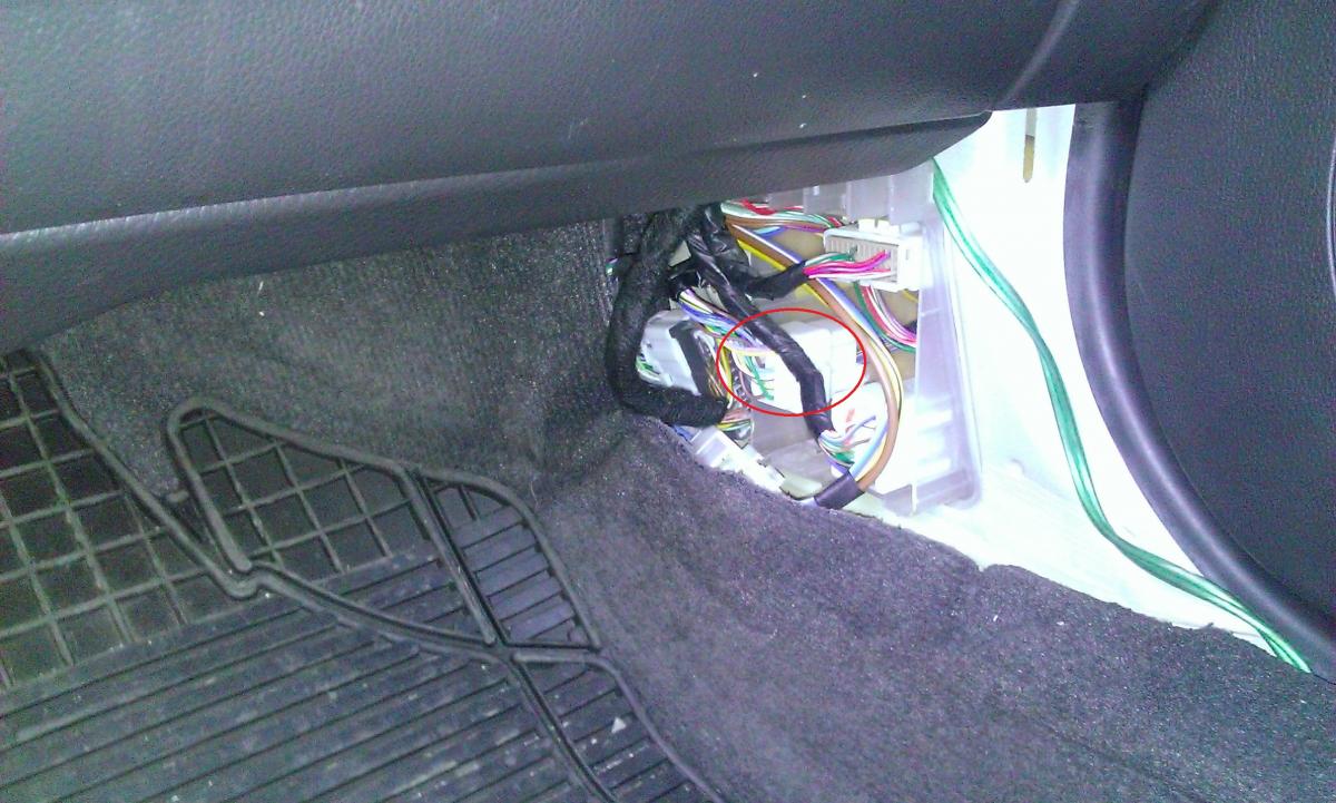

Am rezolvat-o, de vina era conectorul C218 (incercuit cu rosu in poza), plasat pe stalp la picioarele pasagerului din dreapta.
Am citit in manualul de reparatii si am mers pe pista senzorului din pedala defect. Cum nu aveam loc in spatele pedalei, am gasit in TIS care este cel mai apropiat conector si am masurat acolo tensiunile de alimentare si cele de iesire (de pe cursorul potentiometrelor). Ambele tensiuni de pe variau in limitele normale, scriu aici valorile poate sunt de ajutor altora:
Pin 4 - alimentare senzor 2, culoare verde. Valoare masurata 4.98V, valori limita conform TIS - 4,8V .. 5,5V
Pin 6 - alimentare senzor 1, culoare alb-negru. Valoare masurata 4.98V, valori limita conform TIS - 4,8V .. 5,5V
Pin 7 - iesire senzor 2, culoare bleu. Valori masurate -> 0.56V cu pedala libera, 2.2V cu pedala apasata la maxim. Maine dau si valorile din TIS, nu le mai stiu exact.
Pin 9 - masa senzor 2, culoare mov. Valoarea masurata e bineinteles 0V
Pin 11 - iesire senzor 1, culoare albastru. Valori masurate -> 1.1V cu pedala libera, 4.4V cu pedala apasat la maxim.
Pin 13 - masa senzor 1, culoare maro.
Apoi am vazut ca atunci cand miscam de mufa masina o lua razna, asa ca am scos mufa si am gasit acolo o mazga lipicioasa cu ceva verde in ea, banuiesc ca a coclit un contact. Din nefericire nu m-am prins cum se scot pinii din mufa si cum imi era frica sa nu rup ceva pe acolo, am curatat fiecare pin cu spray de contacte si cele coclite si cu un varf de surubelnita, apoi am pus totul la loc si am dat o tura cu masina. Raspunsul la acceleratie a devenit muuult mai prompt, probabil ca si alimetarea/masa nu faceau contact prea bine.
Sper ca problema sa nu mai revina, altfel va trebui sa scot pinii din mufa si sa-i curat cu smirghel. Bine ca am rezolvat-o pentru ca ma macina problema, mai ales ca nu gasisem nici un fel de informatie pe nicaieri.

Fi foarte atent sa nu intre apa in habitaclu pe undeva...alta data poate actiona vre-o frana doamne fereste...Ca si sfat,desfa toate mufele care sant in zona aia si da cu spray de contacte...
Am izolat zona pe unde banuiesc ca ar putea intra apa, la intrarea firelor din usa in habitaclu unde nu am reusit sa pun burduful ala de cauciuc ca lumea la loc dupa ce am tras firele pt incalzirea in scaune. Din fericire apa nu am gasit in habitaclu, probabil s-a scurs prin prag.
Oricum ceea ce am gasit in mufa avea aspect de muci, deci f posibil sa fi fost ceva din solutiile cu care am spalat mocheta anul trecut... Plasare conectorilor in zona aia e cam aiurea dat fiind ca in caz de inundatie e primul loc unde ajunge apa. Din cate vad astia de la Chevy nu au tras niciun fir prin firewall, toate sunt rutate pe langa el, prin contraaripi. Firele de la pedala de acceleratie sunt rutate chiar ciudat, prin stalpul dreapta, desi pedala e in partea stanga si ECU este langa baterie, tot in partea stanga a masinii.
