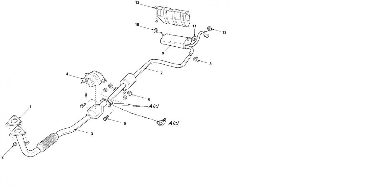

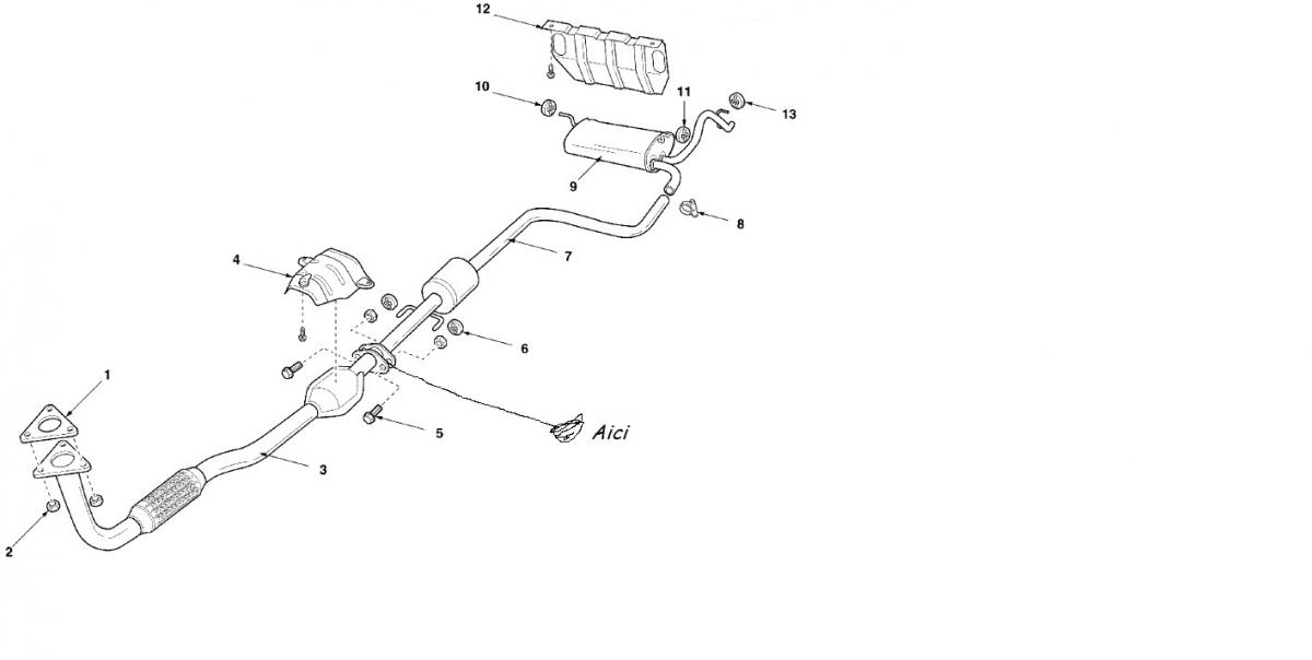

La masina ai asa:
GALERIE EVACUARE MOTOR -> RACORD FLEXIBIL -> CATALIZATOR -> RACORD -> TOBA INTERMEDIARA -> TOBA FINALA ->ESAPAMENT
Unde iti rasufla tie de fapt? la racordul dintre cele doua tobe, in dreptul rotii stanga spate, la racordul dintre catalizator si toba intermediara sau la racordul flexibil? Sau nu am inteles eu bine despre ce este vorba?
imi rasufla la racordul dintre catalizator si toba intermediara
Pai nu e foarte grav atunci, si socru'meu a patit-o dupa ce a plimbat un boltar pe sub masina juma de sat :) ) . Te duci la un meserias sa verifice si el si ori iti sudeaza daca ai o fisura pe teava undeva, ori iti desface racordul iti pune silicon rosu si il pune la loc. De altfel, daca ai cum, poti incerca sa pui si tu silicon din ala rosu pe unde vezi ca rasufla, temporar se poate dovedi o solutie mai mult decat ok. :thumbl:

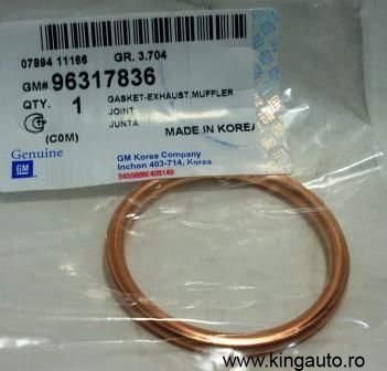

Buna seara. Ma intereseaza si pe mine daca la legatura dintre primele 2 tobe, am nevoie de vreo garnitura ceva, sau se prinde doar in flanse?.
Imi cer scuze daca s-a mai discutat aceasta problema.
Multumesc.
Am inteles. Cel din poza este bun ?. Multumesc
Mie mi l-au lasat pe cel vechi. E bine de stiut ca exista si paste de etansare/asamblare tobe.
Aia este buna
Edited by tomis
  • Like 1
Am inteles. Inca o intrebare, sa nu mai deschid alt topic.
Flansele de pe prima si a 2-a toba, sunt mobile, sau prinse din fabrica/sudate?. Multumesc
Salutare. Prin vara am patit-o si eu cu buburuza.Am fost pe undeva pe la munte si am agatat cu esapamentul un bolovan peste care am crezut ca trec fara probleme. As fi trecut fara probleme daca masina era goala.Cert este ca instantaneu s-a auzit o bubuitura urmata inevitabil de un huruit caracteristic de gaze care nu isi mai urmau cursul firesc.M-am uitat pe sub masina,am identificat problema (se pare ca in urma loviturii legatura dintre cele doua tobe a cedat si pe acolo huruia.) In fine...am ajuns acasa ,am demontat cele doua suruburi care etansau flansele ,am curatat bine locul si le-am prins inapoi cu pasta de etansare de care spunea cineva mai sus.Poanta este ca nu am citit de inelul de etansare decit destul de tirziu ,iar acum huruie din nou.Acum nu stiu ce sa fac,poate ma ajuta si pe mine cineva...daca pun inelul ala de etansare trebuie sa-i mai pun si pasta sau se poate monta doar singur?Mii de multumiri...
